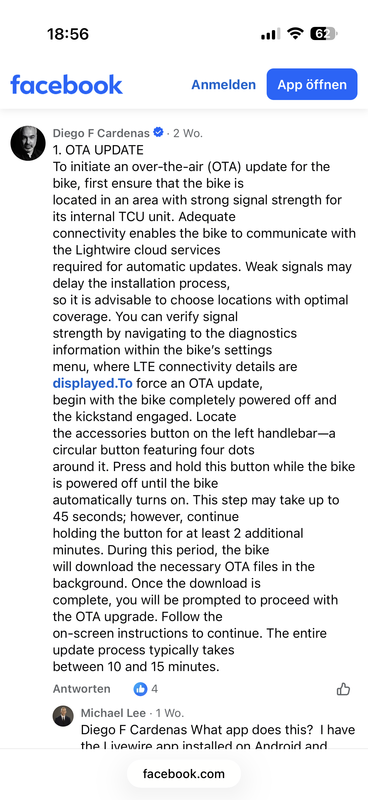

Da muss ich einen Schritt zurück gehen. Dachte, ich hätte es aus dem HDLiveWire-Forum - aber es wäre auch möglich, dass ich es von Facebook habe. Letztendlich egal. Ich schmeiß' mir solche Tipps immer in die Notizen-App, ist schon aus Mitte 2025.
Wichtig zuvor: Bike muss aus sein & Seitenständer raus. Drückt man dann den Trip-Knopf (also der mit den vier im Kreis angeordneten Mini-Pfeilen an der linken Lenkerarmatur) kommt nach wenigen Sekunden folgender Bildschirm: Und dann Timer stellen... der Tipp spricht von "mindestens" zwei Minuten.

Bei mir auch (linkes Bild), aber nur für 3 Sekunden, dann wird es wieder schwarz. Wenn man weiter gedrückt hält, kommt nach ein paar Sekunden eine Bootsequenz als ob man rechts einschaltet, und dann erscheint das rechte Bild:most hat geschrieben: Mi 16. Sep 2026, 21:22 Wichtig zuvor: Bike muss aus sein & Seitenständer raus. Drückt man dann den Trip-Knopf (also der mit den vier im Kreis angeordneten Mini-Pfeilen an der linken Lenkerarmatur) kommt nach wenigen Sekunden folgender Bildschirm:
Ich habe mindestens 4-5 Minuten gedrückt gehalten - es passiert überhaupt gar nichts! Der Bildschirm bleibt so, auch wenn man loslässt.Und dann Timer stellen... der Tipp spricht von "mindestens" zwei Minuten.
(Standlicht und Rücklicht sind auch aktiv)
Nix, nada, niente...
Nochmal drücken und ein paar Sekunden halten, dann geht das Display wieder aus. Oder rechts den Drehknopf einschalten und wieder ausschalten.

Diese Sequenz soll halt provozieren, dass ein neues FOTA eingespielt wird. Wenn nichts passiert, dann gibt es auch kein neues FOTA. So habe ich den Tipp verstanden.
Also reagiert das Bike bei dir so, wie es zu erwarten ist.

Habe das Vorgehen bei Facebook gefunden und jetzt mehrfach ausprobiert: Mit Ständer eingeklappt, ausgeklappt, bei zwei Balken Empfang, bei 4-5 Balken Empfang….
Bei mir auch ohne jedwede Veränderung.
Ich gehe jetzt auch einfach davon aus, dass ich up to date bin (obwohl mir die App bis vor kurzem ein Update gemeldet hatte).

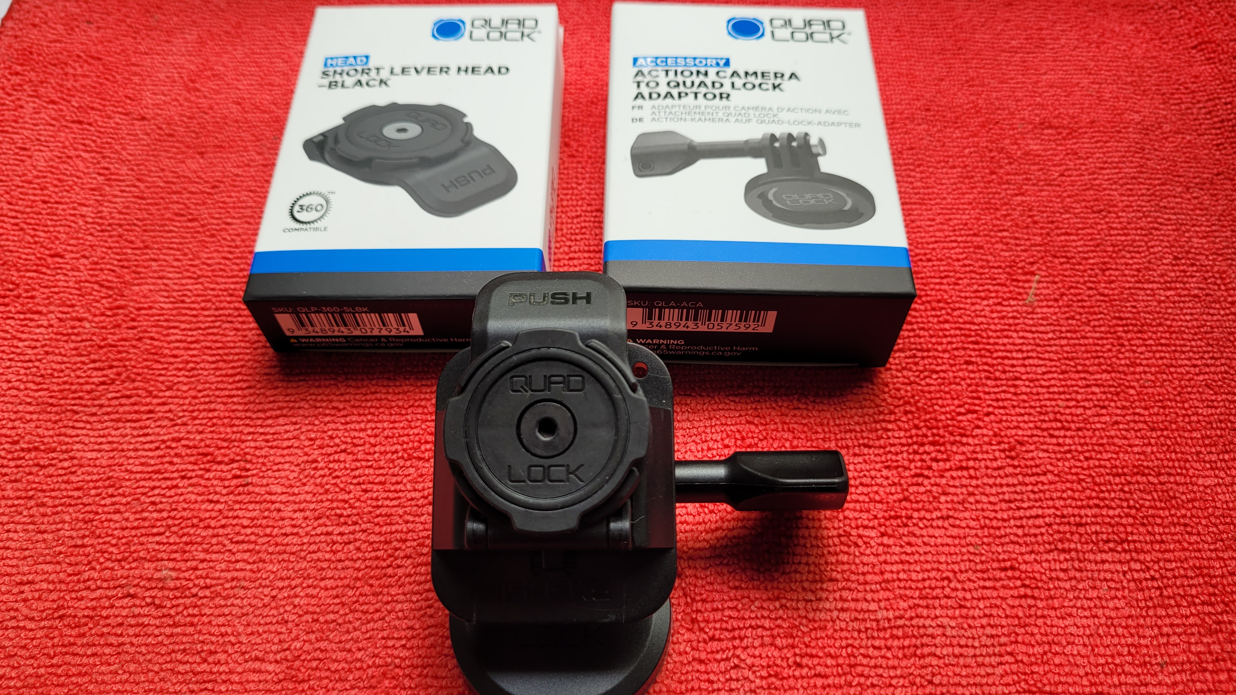

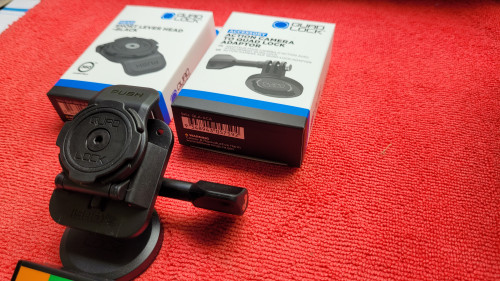

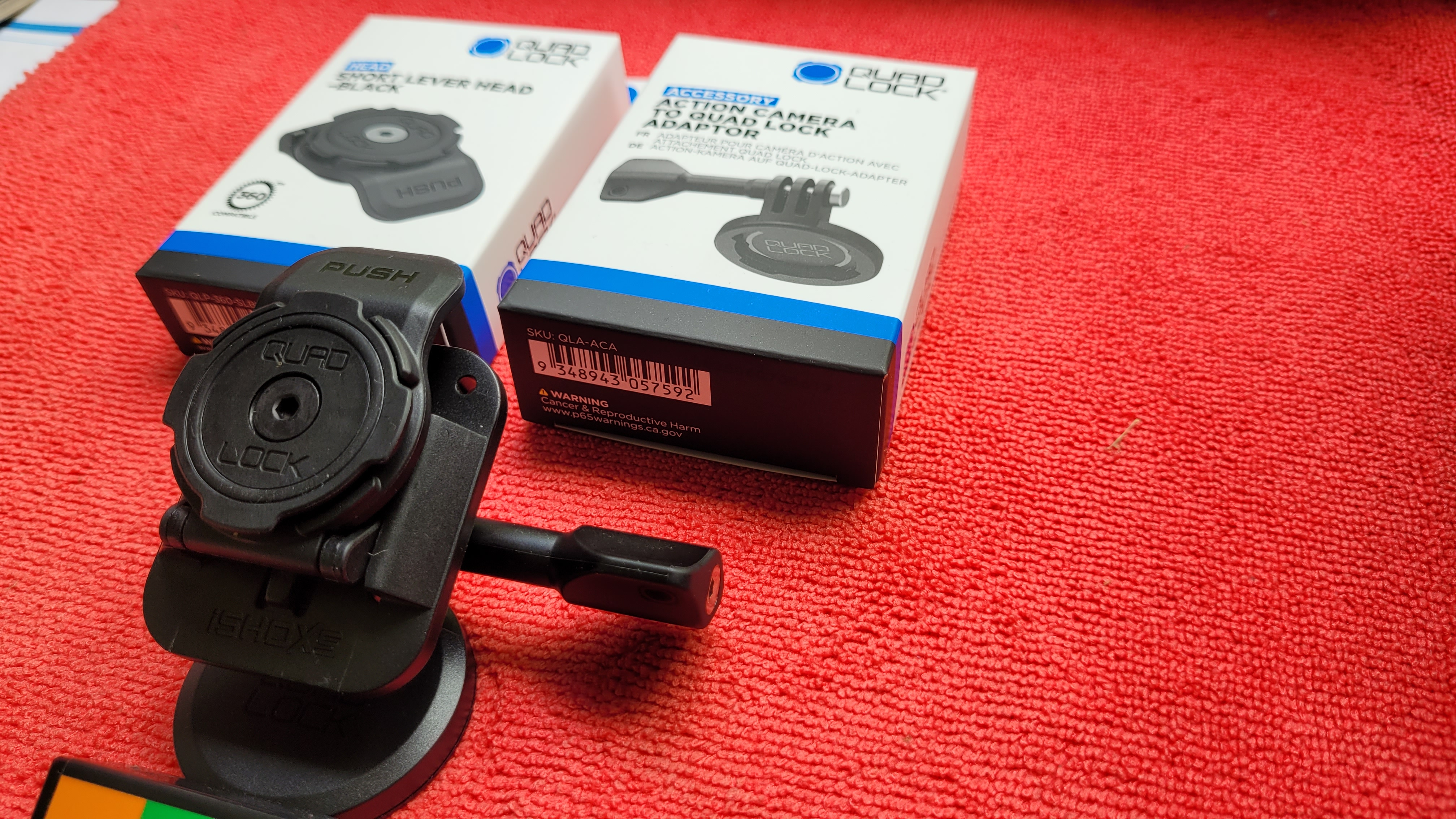

Ich bin ja ein großer Freund von Quad Lock Produkten. Hatte vor einiger Zeit mein TomTom Rider 550 auch für diese Technik modifiziert. Mir passte aber die Position (speziell der Winkel) noch nicht so ganz. Jetzt habe ich mir aber noch eine Lösung "gebastelt", die eine Winkelverstellung zulässt und auch für eine GoPro genutzt werden kann. Den iSHOXS flat load adapter hatte ich noch liegen. Werde noch mal Bilder an der Alpinista machen, wenn bei uns im Norden der Regen nachlässt
