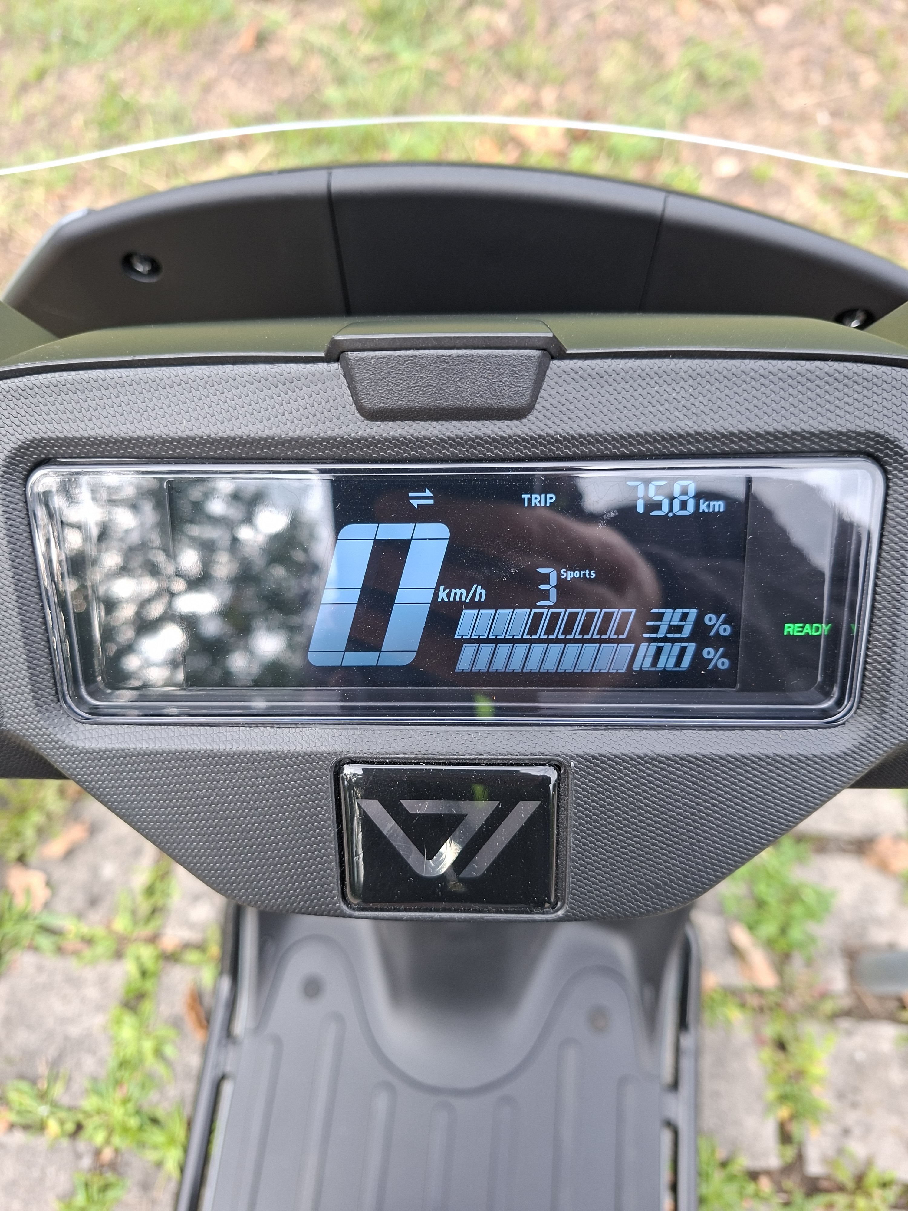

Das Display ist einfach gehalten, keine Uhrzeit, Außen-/Motortemperatur, kein Ausschlagbalken für Ampere oder Leistung/Watt.
Eigentlich brauche ich auch keine Weihnachtsbaum-Beleuchtung auf dem Display.
Es lässt sich gut ablesen, tags wie nachts und das reicht mir.

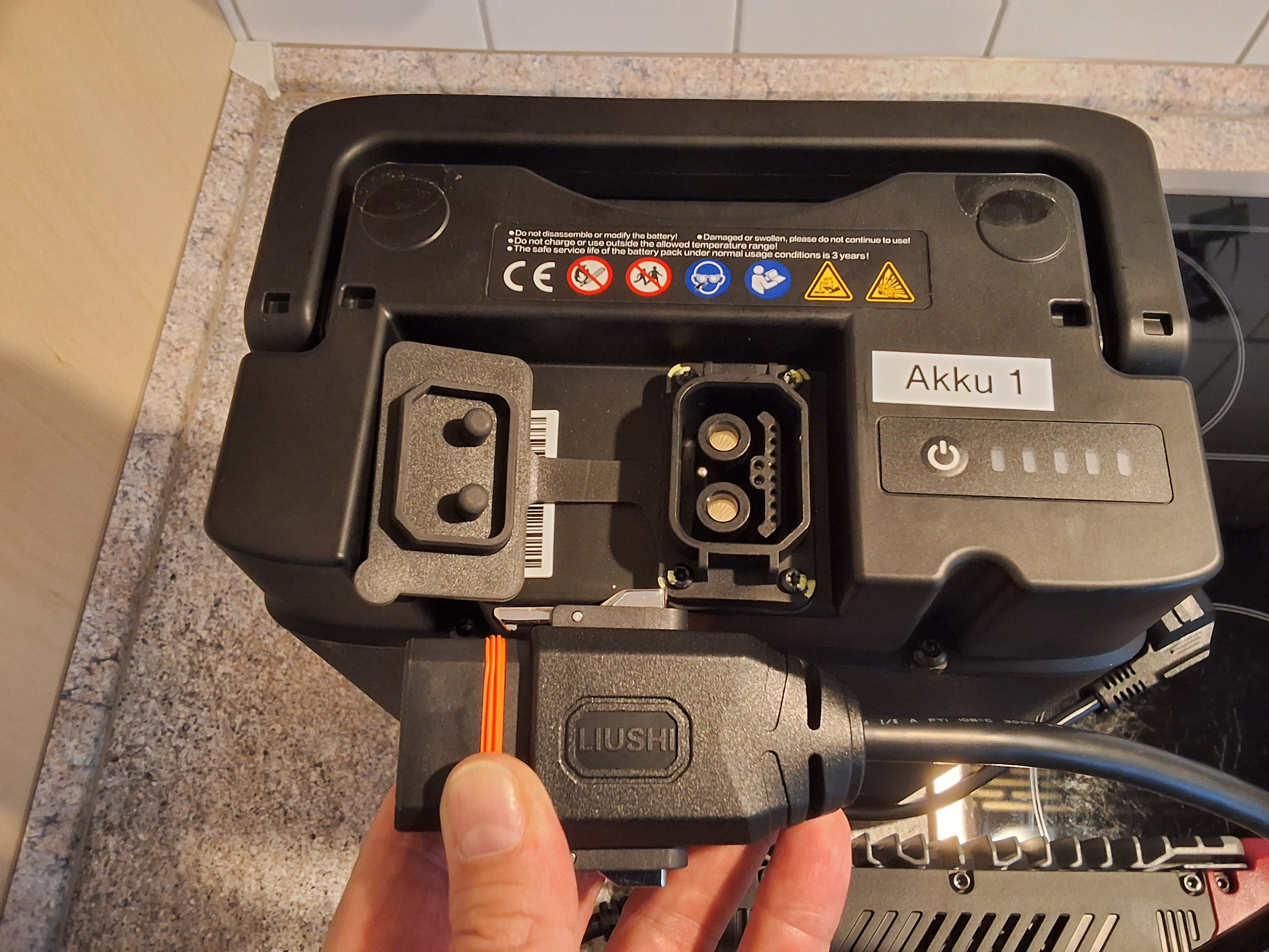

Als Ladegerät kommt ein 20A Schnell-Lader serienmäßig mit, auf der Homepage heißt es ja nur Einfachlader mit 10A.
Somit ist ein Akku in 1,5 Std. wieder voll.
Das Ladegerät hat ausgeprägte Kühlrippen, die auch recht warm werden. Nach entsprechender Temperatur schaltet der Lüfter automatisch zu.
Die Kühlrippen kann man zwar noch anfassen, werden aber schon hot.
Der Lüfter ist hörbar aber nicht mehr ganz so laut wie vom Super Soco 15A Lader.
Die Stecker haben einen neuen Doppelverschluss, die man seitlich zusammen drücken muß, um den Stecker wieder abzuziehen.

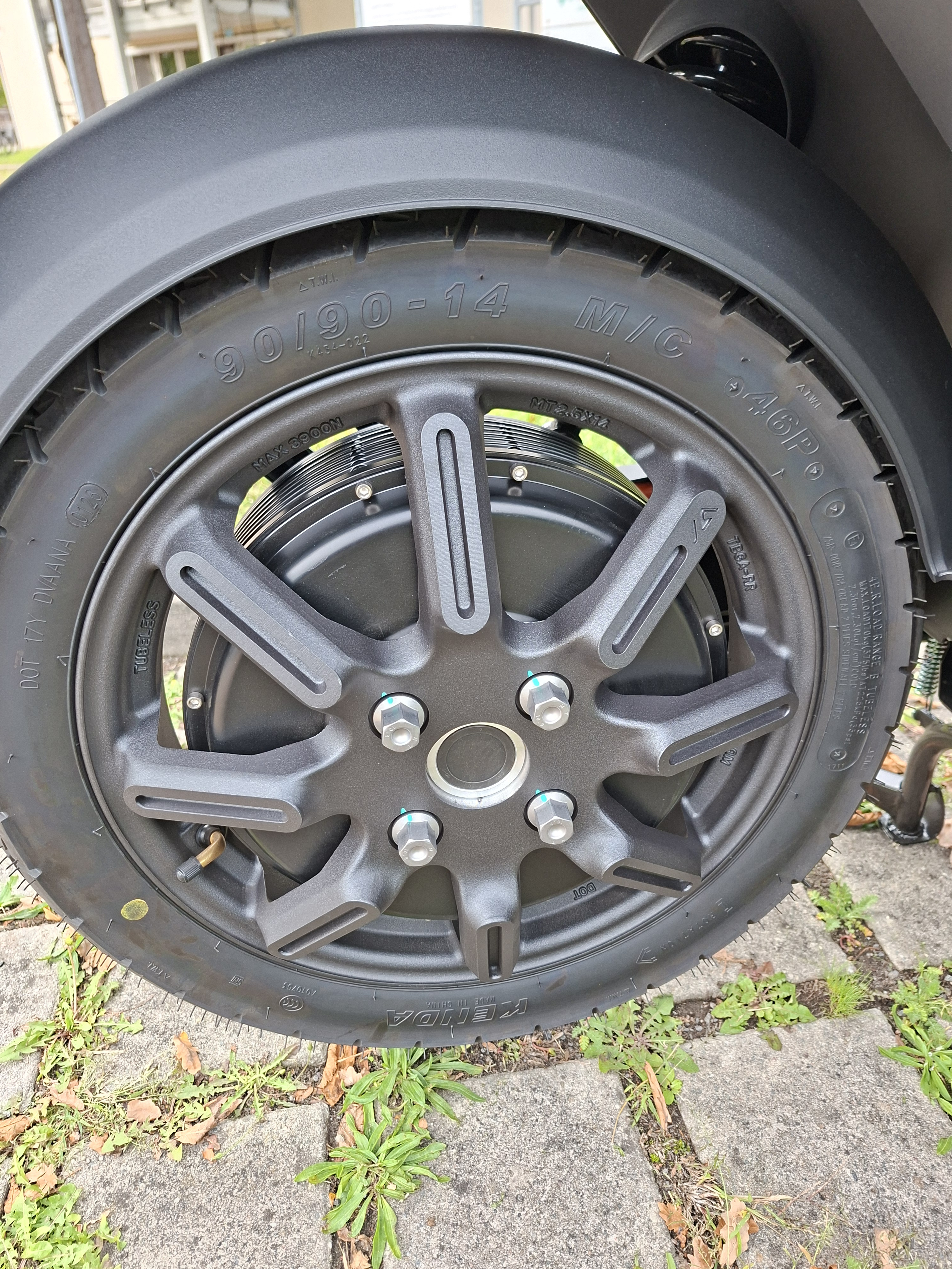

Die Reifen sind typische Holzreifen der Marke Kenda. Da ich aber ein rein Schönwetter-Fahrer bin, werden diese ihre Zwecke für Berlin erfüllen. Abrollgeräusche gibt es jedenfalls keine.
Ich hatte etwas mehr Druck drauf, vo 2,2 und hi 2,5 bar. Gehe aber wieder zurück auf Serie, vo 2,0 und hi 2,25 bar!

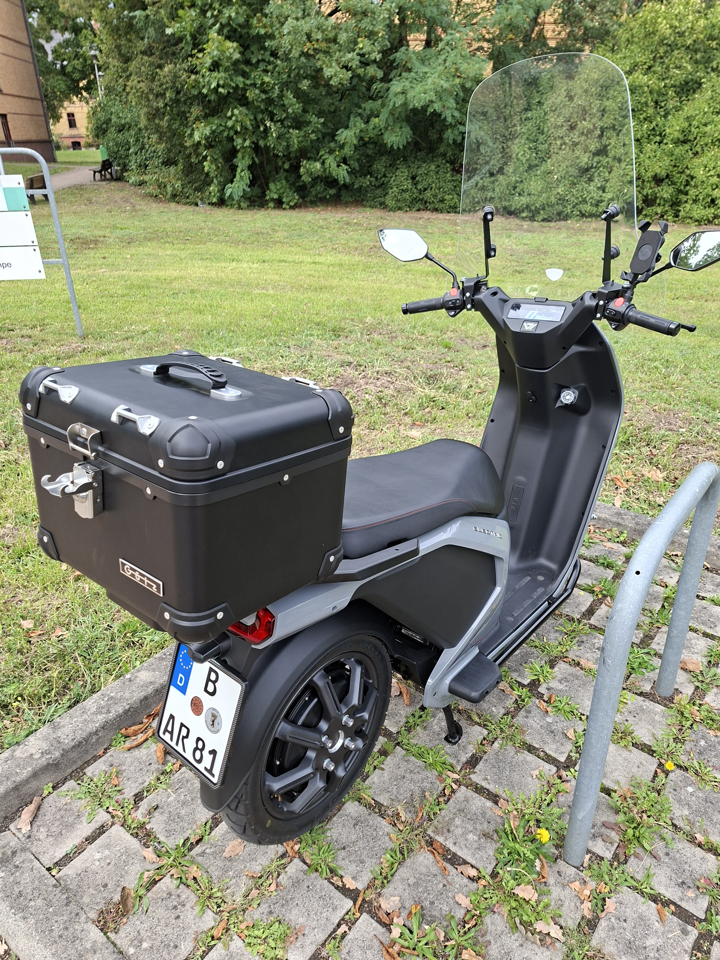

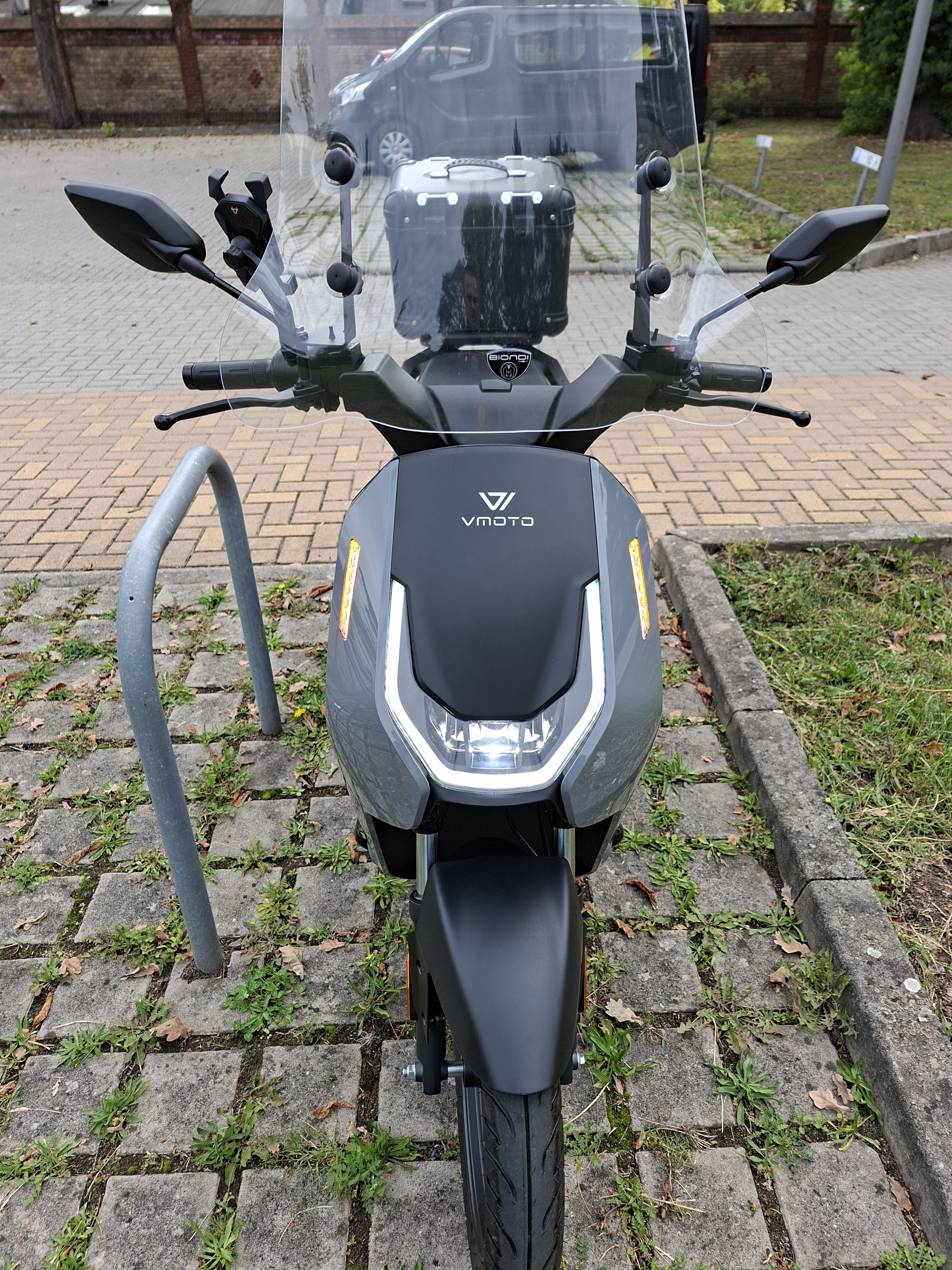

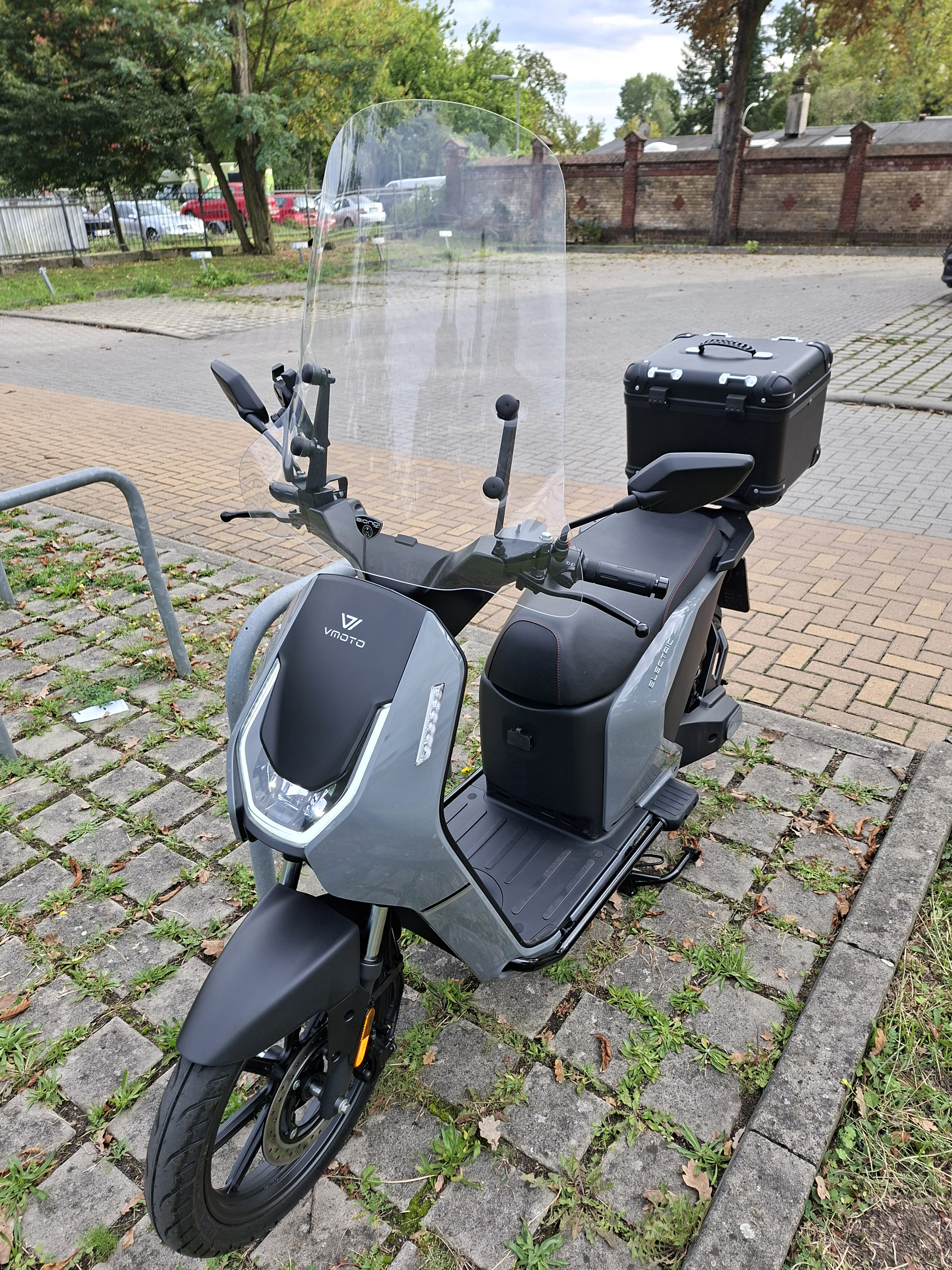

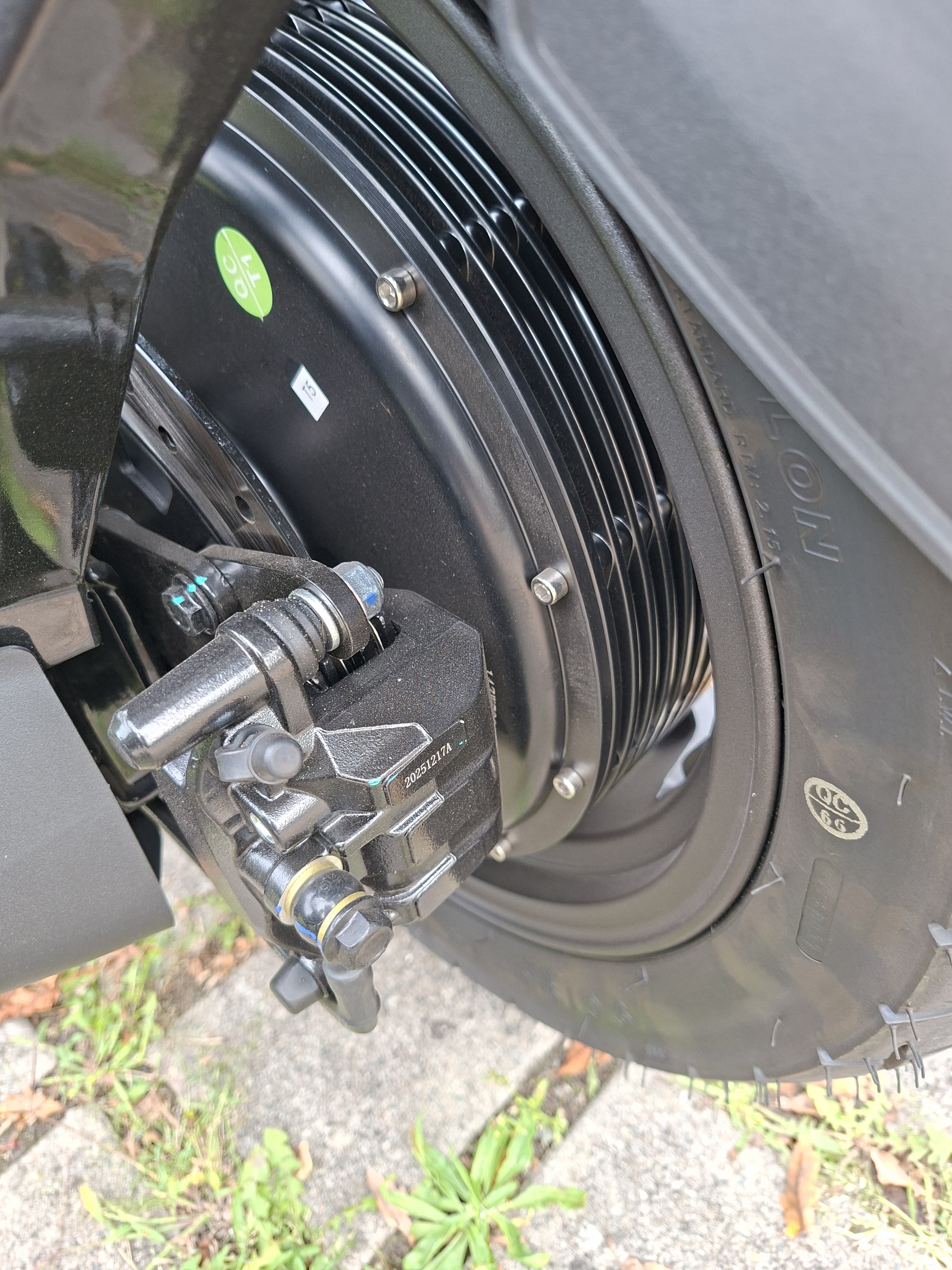

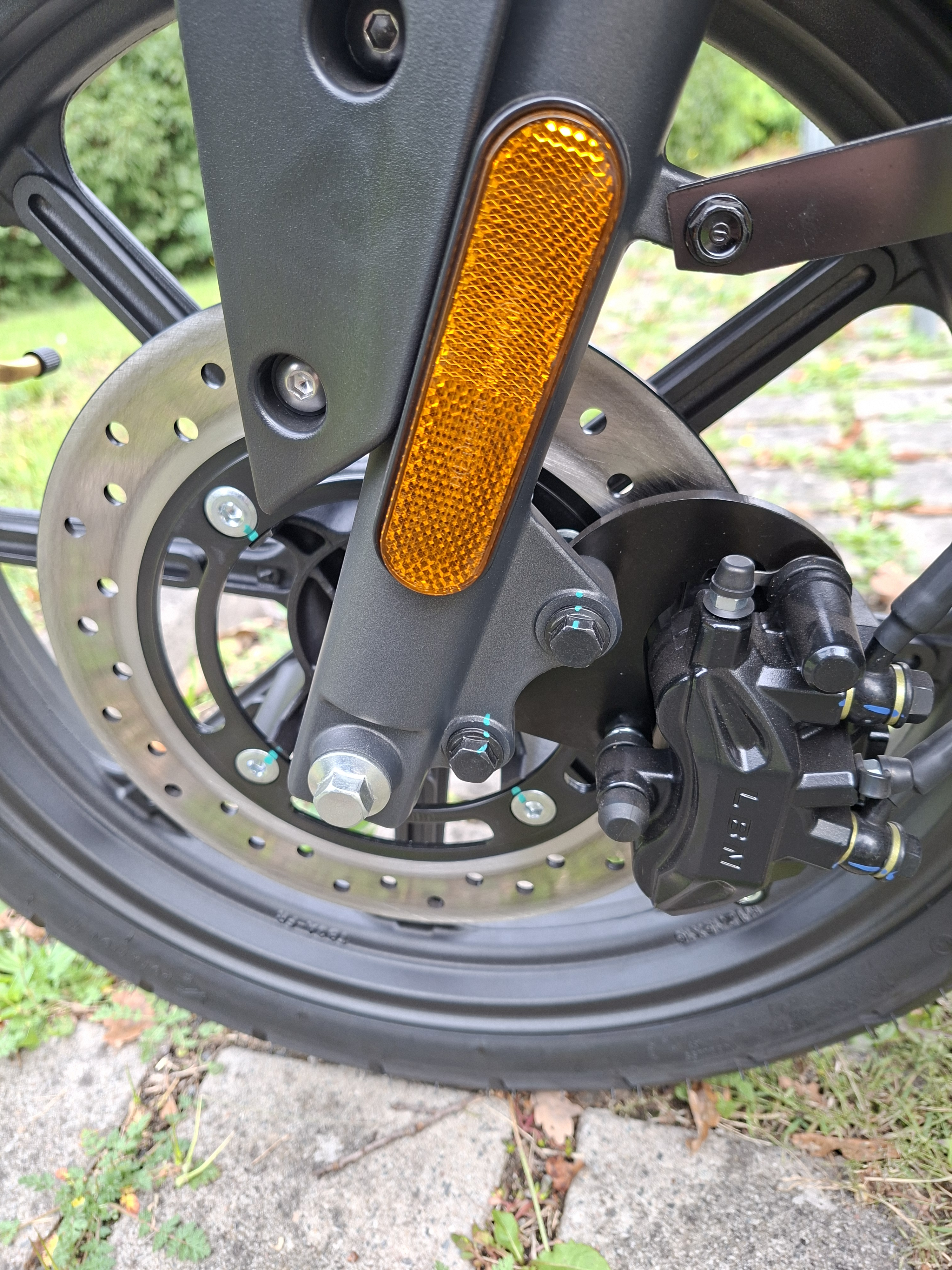

So, wirklich erst heute mal an ein paar Bilder gedacht...

Ich glaube jetzt höre ich doch ein Laufgeräusch des vorderen Reifens, ist aber nur ein wirklich ganz leises Summen.

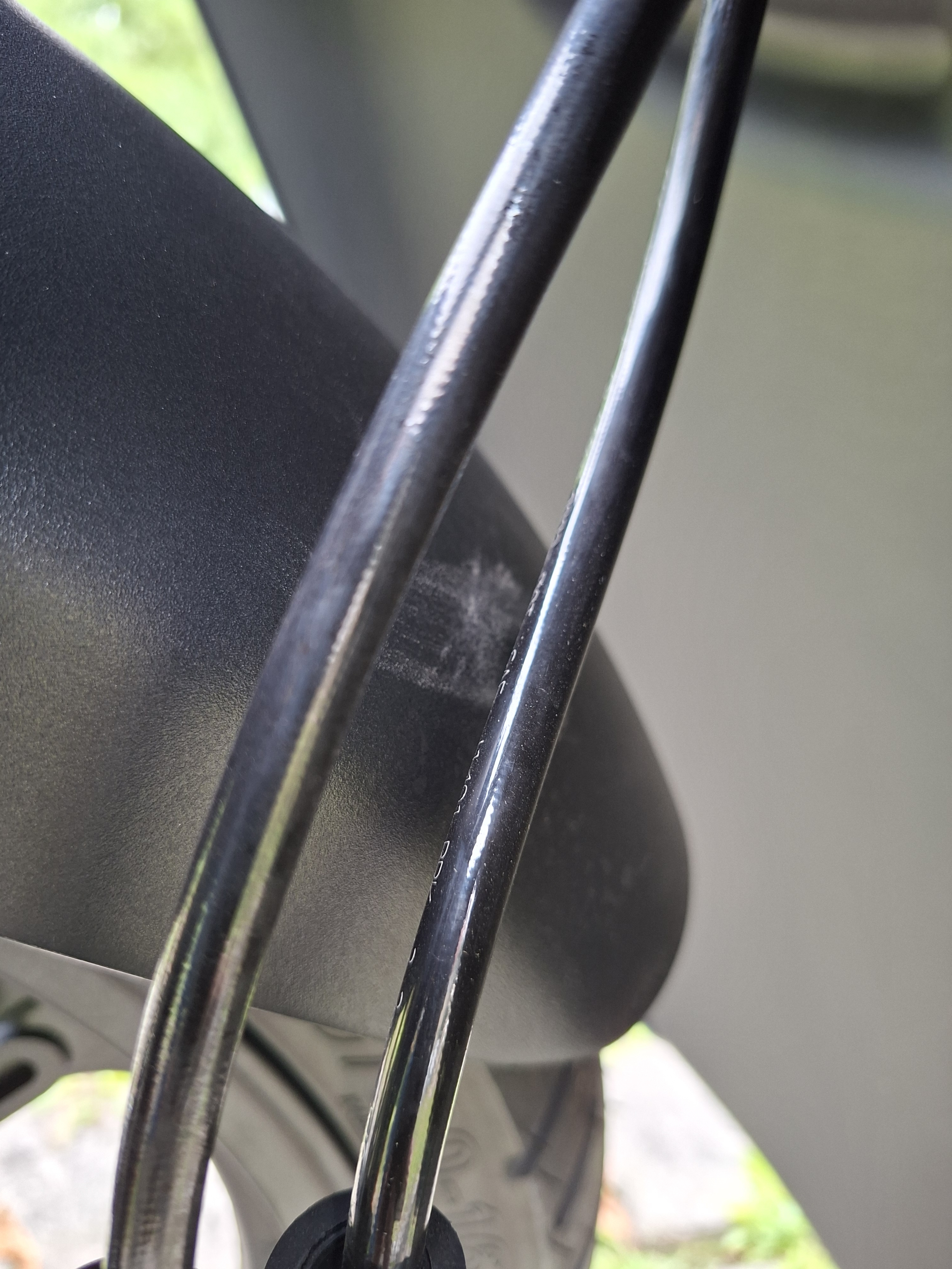

Wie schon im anderen Fred von einem Citi-Fahrer angesprochen habe ich auch den Fall, das eine Bremsleitung am Kotflügel schleift/schlägt. Wurde erstmal mit einem Kabelbinder anders fixiert, ich soll es beobachten und bei der 1000er Wartung nochmal ansprechen.
Größeres Problem ist aber das starke knacken im Federgabel/Lenkkopflager Bereich. Trotz Aufträge in der Werkstatt wurde mein Roller kurzerhand bearbeitet.
Die vordere schwarze Abdeckung über dem Scheinwerfer wurde entfernt, um an das Lenkkopflager zu kommen. Diese wurde fester angezogen und fertig.
Ich hatte das schon beim Vorführer, da knackte auch das LKL. Scheint also vom Werk aus nicht festgenug angezogen zu sein und bei den ersten km setzt sich die Gabelbrücke bzw. der Lenkschaft mit dem LKL und ist dann eben zu locker.
Sollte eigentlich nicht so sein aber nun ist hoffentlich alles wieder gut!

Nun, ich hatte bei 4-5 kW mit 74V etwas mehr erwartet. Die Leistung kommt sehr unspektakulär und unauffällig.
Von der Ampel wech zieht sie gut an aber ab 50 merkt man kein Druck mehr. Trotzdem zieht sie sauber weiter bis 76 km/h.
Hier setzt die Verzögerung ein wo schon bei 78-79 km/h durch die elektrische Drosselung je ein Ende gesetzt wird. Auch Rückenwind oder Bergab passiert nix mehr. Bei 2 km/h Voreilung sind das also nur 76 km/h echte!
Die 60V Version lief wohl auch nur 80-81 hatte aber 5 km/h Voreilung.
Bei Gelegenheit probiere ich das nochmal mit vollem Akku, aber etwas schwach ausgelegt von Vmoto ist das schon.
Was die Leistung der Citi angeht...

Ein Knacken konnte ich auch feststellen, aber nur bei starker Einfederung bei Betätigung der Vorderradbremse. Das macht sie ein mal, dann ist erstmal ruhe. Danke für den Tipp mit dem LKL, muss ich mir mal anschauen.
