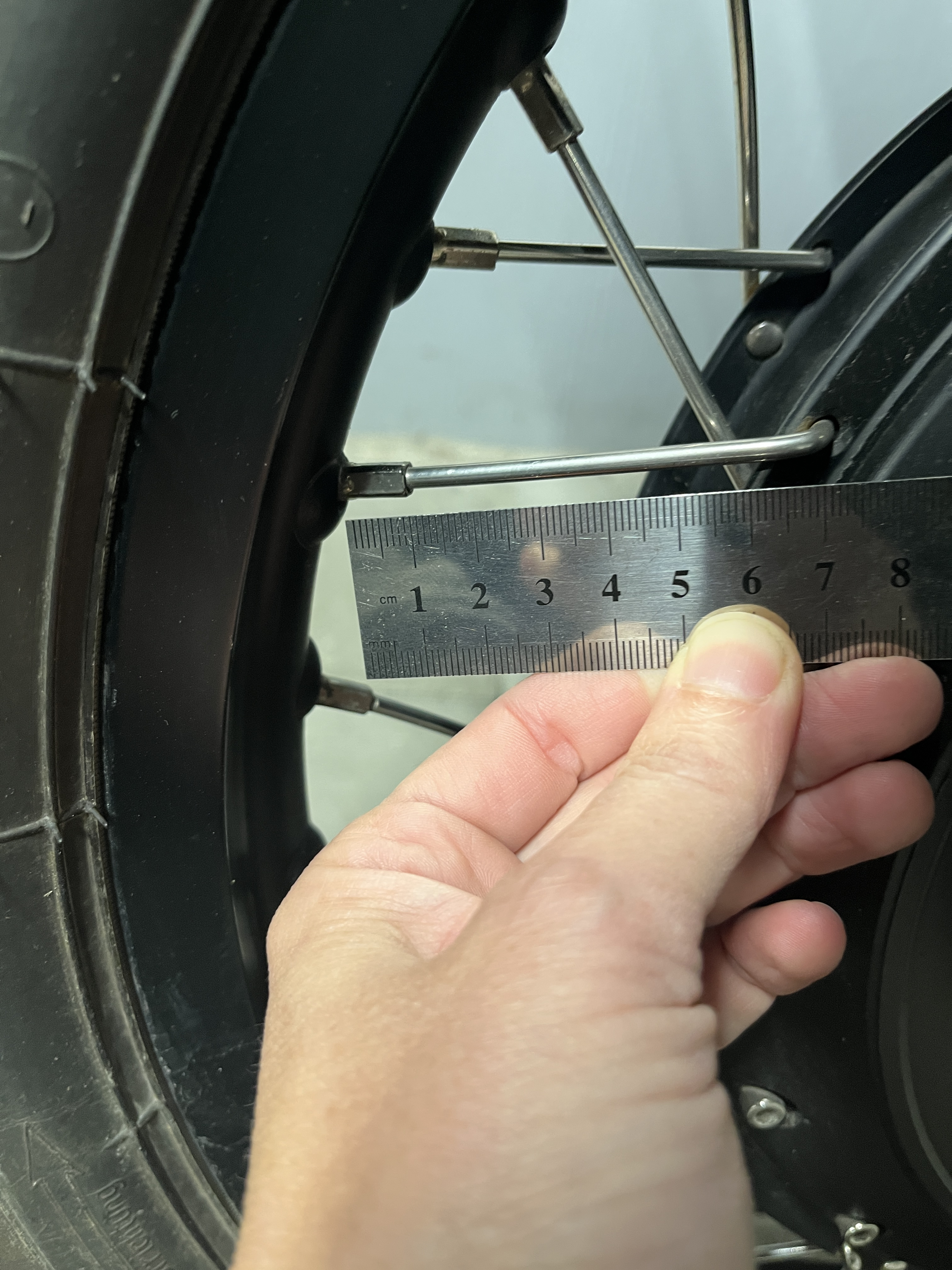

die T. hat geschrieben: Mi 23. Sep 2026, 08:32 Ich habe das Hinterrad mit den gekreuzten Speichen, eine der ganz frühen Wildfire, die sind 74/75 mm lang
Spannnend, dass es da Unterschiede gibt - meine Wildfire ca 06/2025 hat die 65 mm Speichen. Bild

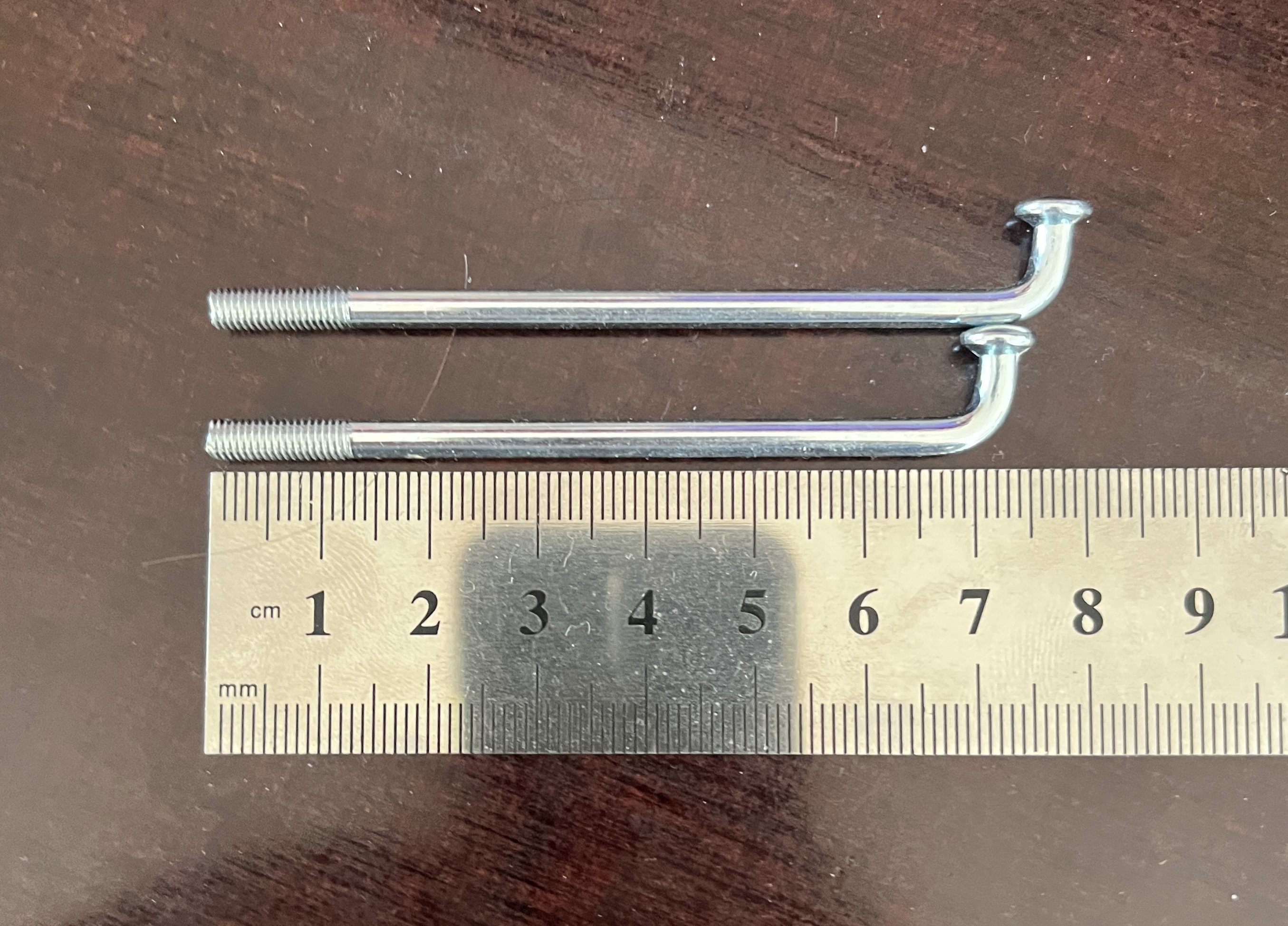

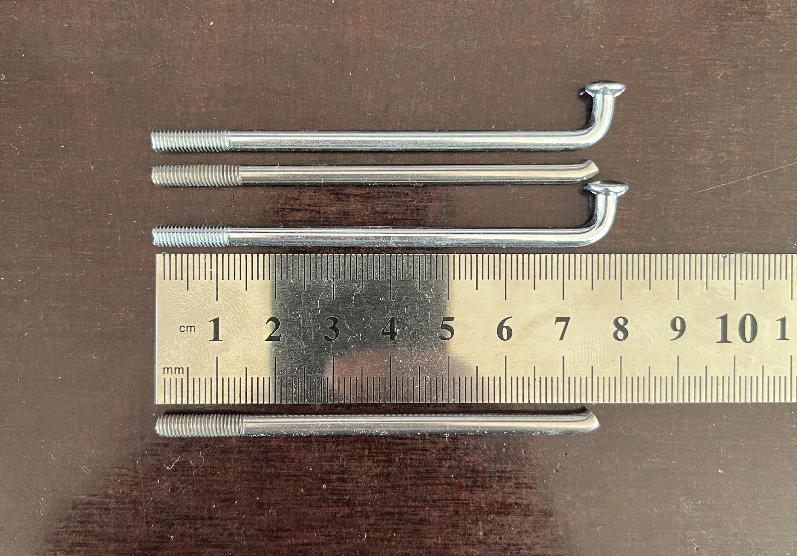

Hier Fotos von meinen Speichen. Gebrochene und Ersatz, den ich mal von BTM bekommen habe. (Dazwischen habe ich eben noch eine etwas kürzere entdeckt). Sind alle leicht anders in Farbigkeit und Gewindelänge.
Wenn ich mich nicht täusche @mondial: Du hattest zuerst das Hinterrad mit den gekreuzten Speichen, dann gewechselt, richtig? Kannst du was zu den Unterschieden der Speichen sagen?
Ein Werki hat mir vor ein paar Monaten erzählt, dass die ersten Wildfire-Hinterräder fix und fertig gekreuzt eingespeicht geliefert wurden und dann umgestellt wurde auf Felge und Motor separat. Ab dann wurde wohl anders eingespeicht.
Die ersten beiden Speichen hatte Viktor noch getauscht, ich habe mich vor ein paar Tagen mit der dritten rumgeschlagen. Wegen der gekreuzten Speichen muss man diese bei eingebautem Rad vorab biegen, um sie an den benachbarten Speichen vorbeizubekommen (bei den inneren Speichen). Bei mir hat sich die Speiche leider nicht wieder so schön gerade gezogen, wie bei ihm und es hat mich auch einige Anläufe gekostet, bis das Gewinde gegriffen hat ... :roll:
