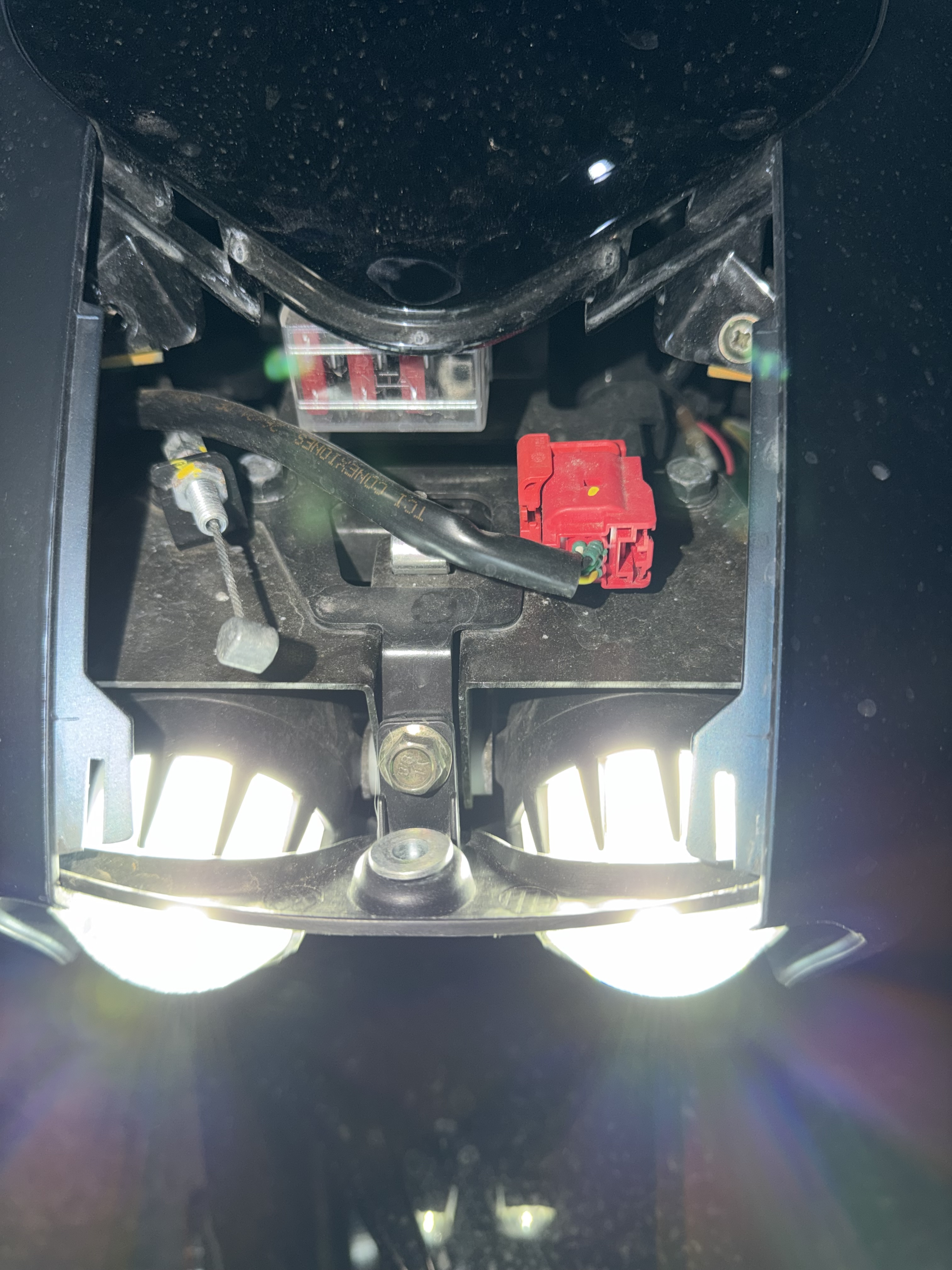

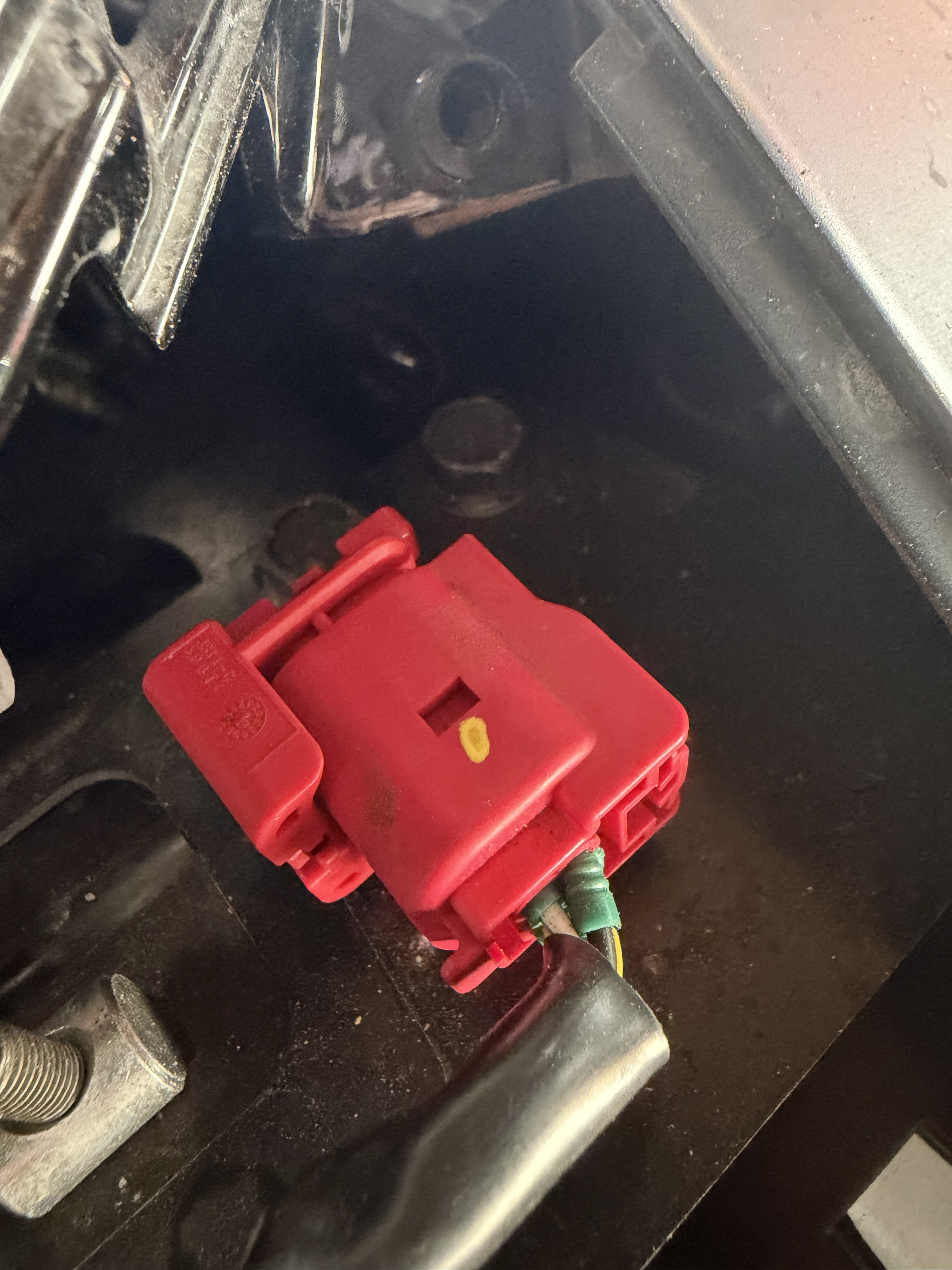

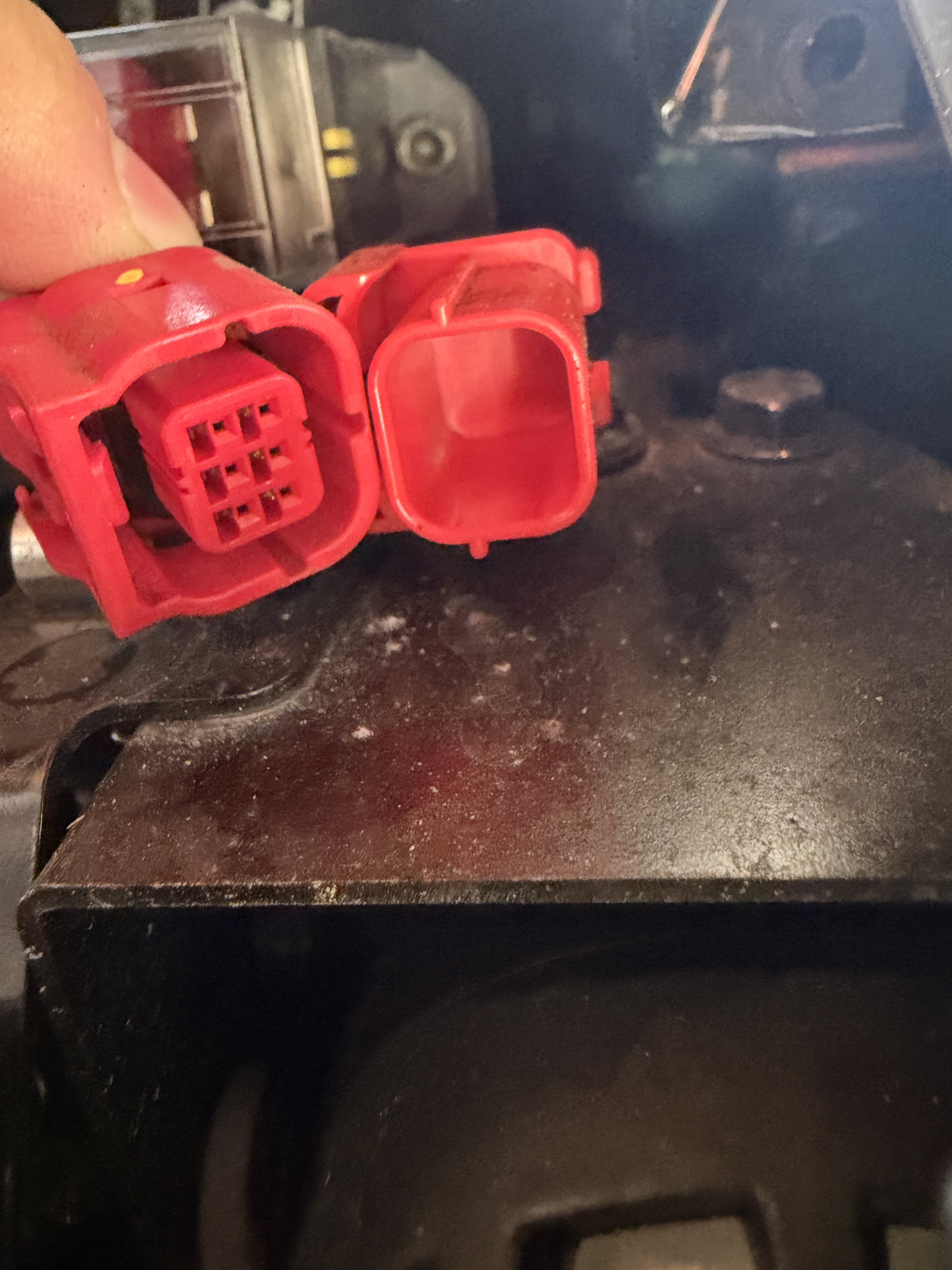

Unter der Abdeckung habe ich einen roten, abgedichteten 6-poligen Stecker mit einer Blindkappe gefunden. Ich vermute, dass das der Diagnose-/Servicestecker ist. Drin sind folgende Adern: Gelb, Gelb/Weiss, Grün, Grün/Weiss, Rot/Blau und Schwarz.
Meine Messungen bisher:
Gelb und Grün liegen bei eingeschaltetem Roller jeweils bei ca. 2,3 V gegen Masse (Schwarz bzw. Grün/Weiss).
Zwischen Gelb und Grün messe ich 0 V.
Grün/Weiss scheint Masse zu sein.
Bei ausgeschaltetem Roller messe ich zwischen Gelb und Grün nur ca. 0,4 Ohm, also keine 60/120 Ohm wie bei einem typischen CAN-Bus.
Als ich mit meinem USB-CAN-Adapter (Ebyte ECAN-U01S) H und L vertauscht angeschlossen habe, hat es hinten im Roller geklickt (vermutlich das Schütz), und das Display hat geblinkt und überall nur Striche angezeigt. Auf diesen Adern scheint also wirklich eine wichtige Kommunikation zu laufen. Richtig herum angeschlossen empfange ich aber bei keiner Baudrate etwas (probiert habe ich 125k, 250k, 500k und 1000k), nicht einmal Fehlerframes. Den Adapter selbst habe ich getestet, der funktioniert.
