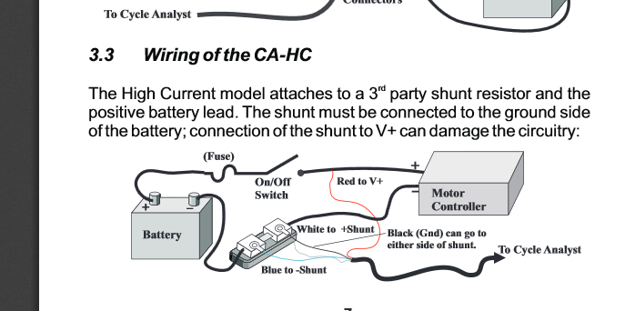

Skizziere uns mal bitte den Anschlussplan der Verkabelung auch mit dem Shunt beim SCP.

so zeigt es die Anleitung

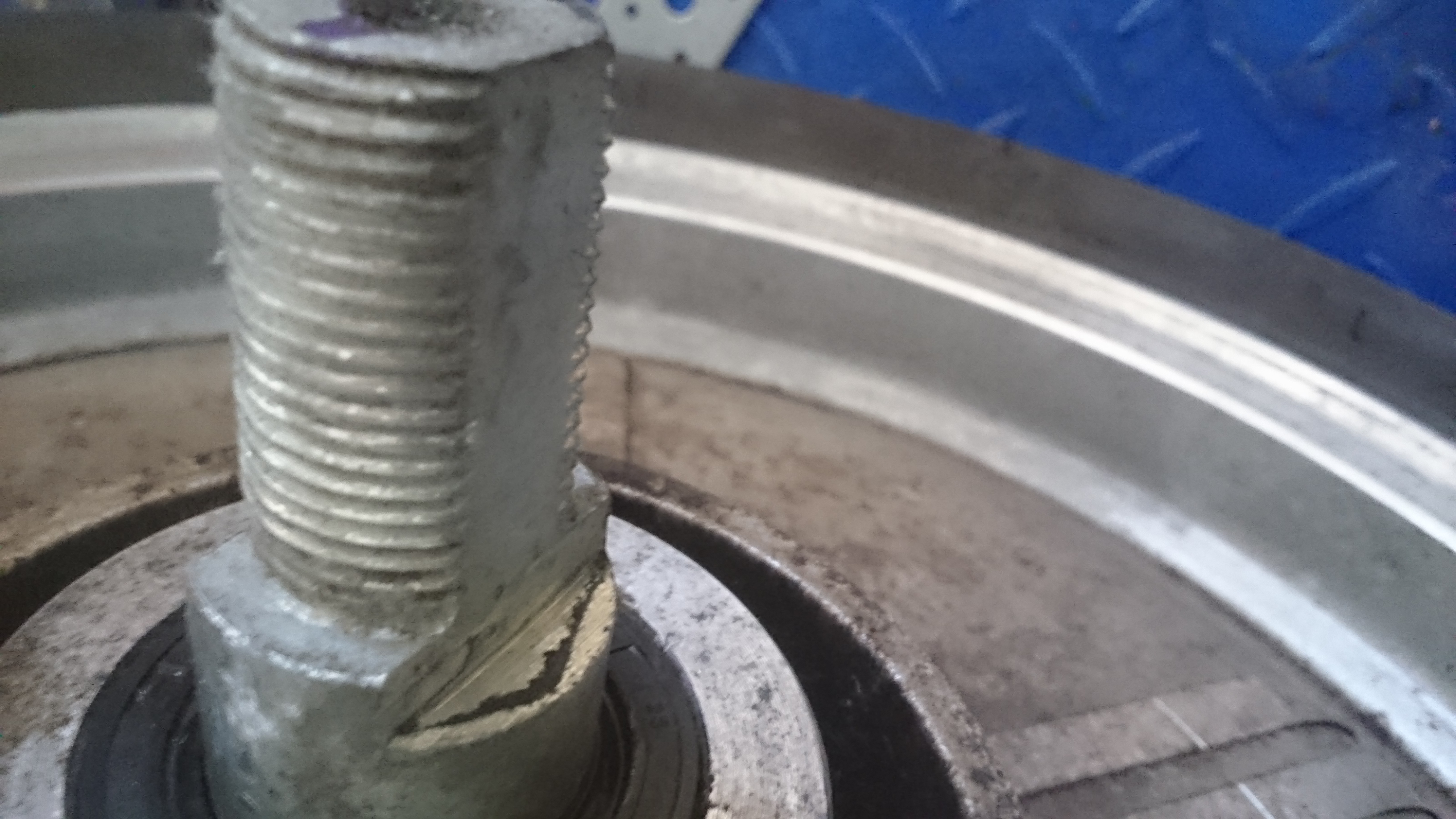

Nur mal so zum optischen Vergleich.

Du meinst z.B. mit dem Gewindekaries von Alfreds GK?Joehannes hat geschrieben:

hallo Joehannes und MEroller,
irgendwie tu ich mich bei diesen abgeflachten Gewinden schwer beim Einschätzen gut , geht noch , oder stark kariös ....
ich habe meins als geht noch eingestuft, ähnlich dem Bild von Joehannes und wieder verbaut. 130Nm fühlten sich gut an beim anziehen.
Definitiv sieht der Verdrehungsschutz bei Alfreds Welle deutlich kräftiger aus wie beim Solarscooter.

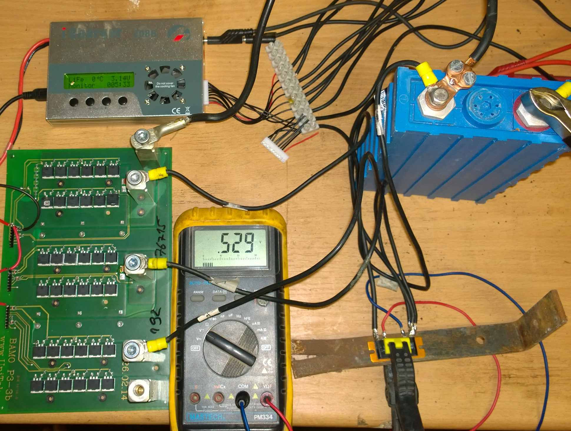

SO!! jetzt wird nicht mehr gespielt.
Der Testaufbau meiner Stromsenke steht.
Basis ist ein defekter Motorcontroller, bei dem einer Brücke Highside defekt ist.
Ich habe jetzt alle 3 Phasen der Lowside zusammengefasst und steuere die Gates erst mal mit einem Labornetzgerät an.
Also da hätte ich jetzt 3x6 Mosfet parallel um vorerst eine Zelle 3,3V mit 80A zu belasten -> macht dann 250-300Watt die zu verbraten sind.
Kühlkörper für Dauerleistung an der Leiterplattenrückseite fehlt noch , für Test 20-30sec. ist es ok.
Am Shunt und der 4-6mm² Vverkabelung geht auch noch Leistung/Wärme weg.
Der Shunt hat 0,01Ohm macht dann 80x80x0,01 ->64W , dafür hat der jetzt erst mal ein rustikales Eisen al Kühlfäche bekommen.
Auf dem Bild zeigt das Multimeter 0,529V -> 52,9A Last. Der Icharger als Logger zeigt 3,14V , Zelle war frisch aufgeladen. Super Wert Zelle ist ja auch neu.
Eine von den Alten Zellen , die mit dem Icharger und 10A Laden und entladen auf 15h kommen, brechen bei 50A Last auf 2,7V weg.
Also ist die Messung mit nenneswertem Strom ein guter Weg schnell die Spreu vom Weizen zu trennen.
Ich werden jetzt noch eine Stromregelschaltung bauen , mit OPV Spannung am Shunt messen, und für Kühlung sorgen.
Dann kann ich mit dieser Schaltung auch mal eine ganze Zelle komplett leer quälen.
