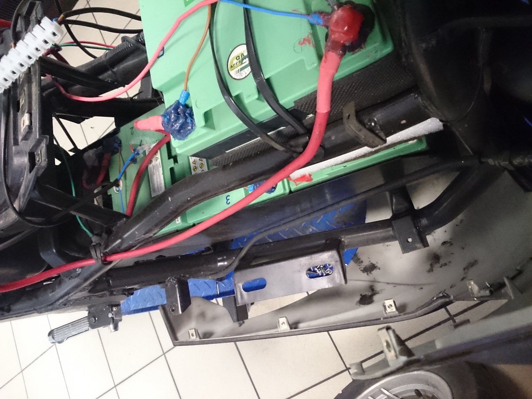

Nach jetzt guten 5 Monaten Fahrabstinenz muss ich das Thema mal wieder angehen. Die Akkus kommen
jetzt mal raus. Die 4 verbliebenen greensaver werden trotz Zwischenladung nicht besser werden. In dieser
Ruhezeit fiel die Spannung immer wieder auf 12,2 V ab. Der TIANNENG blieb dann immer auf 12,7/12,9V:
Weitere 4 TIANNENG waren in den 5 Monaten als Notstromversorgung parallel im Lager und sind nie unter
12,9V gefallen. Die kommen jetzt in den goldenkey. Die 4 greensaver werde ich dann mal im Notstrombetrieb
prüfen welche Kapa da noch ist.
Bei der vergangenen Einzelladung fielen sie in den Pulsbetrieb des CTEK zw. 12,7/14,4V. Bei erreichen der
14,4V schaltet das CTEK ab und der greensaver fääält in kurzer Zeit auf 12,7V ab und das CTEK lädt wieder
auf 14,4V. MXS 3.6 kein XS 4003 ;)
Hier wird die Verwendung der loadchamps auch keine Früchte mehr tragen. :twisted:
Aber auf den Bericht von lasser bin ich mal gespannt.

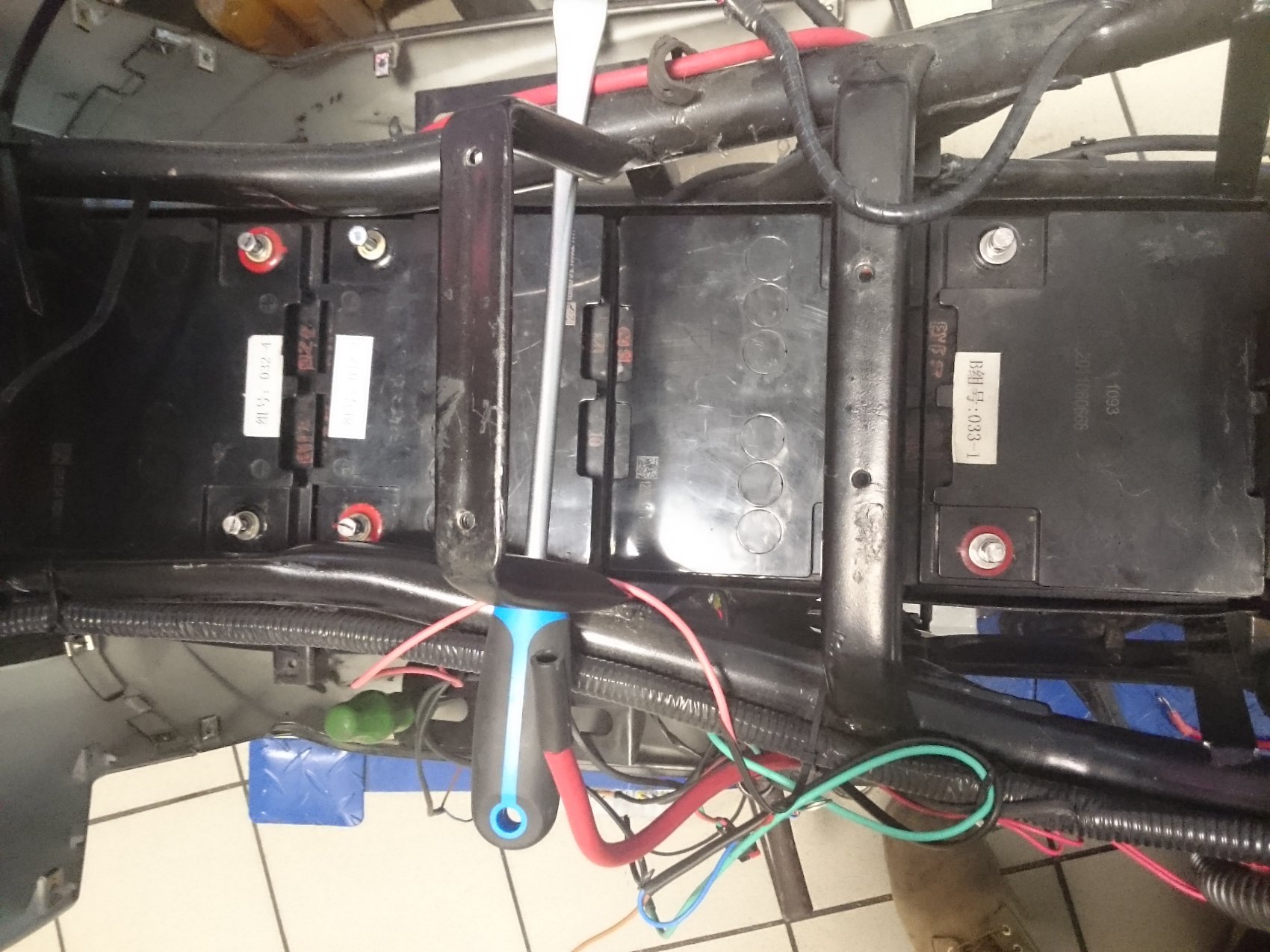

Mannoo, wer hat sich eigentlich diese Konstruktion ausgedacht? Ich habe diesen Typ bestimmt schon
20x zerlegt aber es ist immer eine neue Herausforderung.
Aber das Auge steht in vorderster Front. ;)

Braust ne Schraube? :lol: :lol: :lol:
Kabelbinder.......

Wenn man an den Dingern andauernd rumschraubt wird man einfach blöde oder ist es schon. :lol
Die Isolierung der Pole mit Heiskleber ist hervorragend gewesen. Keine Verschmutzung:

Ich habe die Tianneng mal im Verbund mit 71V geladen. Hierbei eilt Block 1 auf 15V und der Rest ist erst bei 14,2V.
Es ist der Block aus einer anderen Serie. Daher werde ich den Rat von Peter befolgen und Block 1 mit Block 2 noch tauschen.
Damit der schlechte Block zwischen 2 besseren platziert wird. Dann werde ich nochmals bis 71V laden um zu vergleichen.
Erst dann kommen die Stromverteiler rein und ich kann direkt das Ergebnis prüfen.
Der schlechteste Akku ist jetzt Block 1 (Minus) weil er über 15V geladen wird und daher dann auch die niedrigste Spannung bei der Entladung haben sollte.
Dann ist der schlechte Block auf Position Block2
