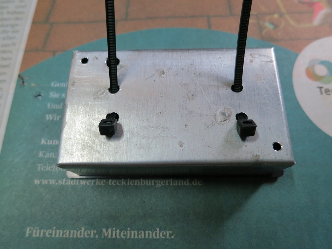

Für das Gehäuse braucht man in kleines Blech aus Eisen, Aluminium, Zink oder Kupfer. Einen Blick in den Schrottcontainer vom Kemptner könnte erfolgreich sein.
Das Blech zuschneiden und die Seiten umbiegen.
Löcher bohren.
Lackieren und
fertig ist das Gehäuse.
Die beiden Einraster vom Kunststoffrahmen mit einem Messer abschneiden und
schon kann man testen, ob das Gehäuse passt.
Nun geht es an das Zusammenbauen.
Kabelbinder und Kabel durch die Bohrungen schieben.
Löcher und Ecken mit Heißkleber abdichten.
Voltmeter am Lenker mit den Kabelbindern befestigen.
Kabel am Lenkerrohr in den Akkukasten führen.
Kabel am 9-poligen Stecker anlöten.
Viel Freude an der vollen Akkukontrolle haben.
