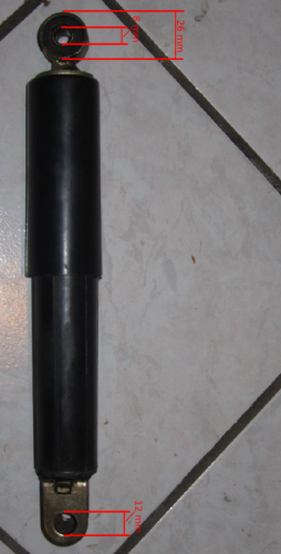

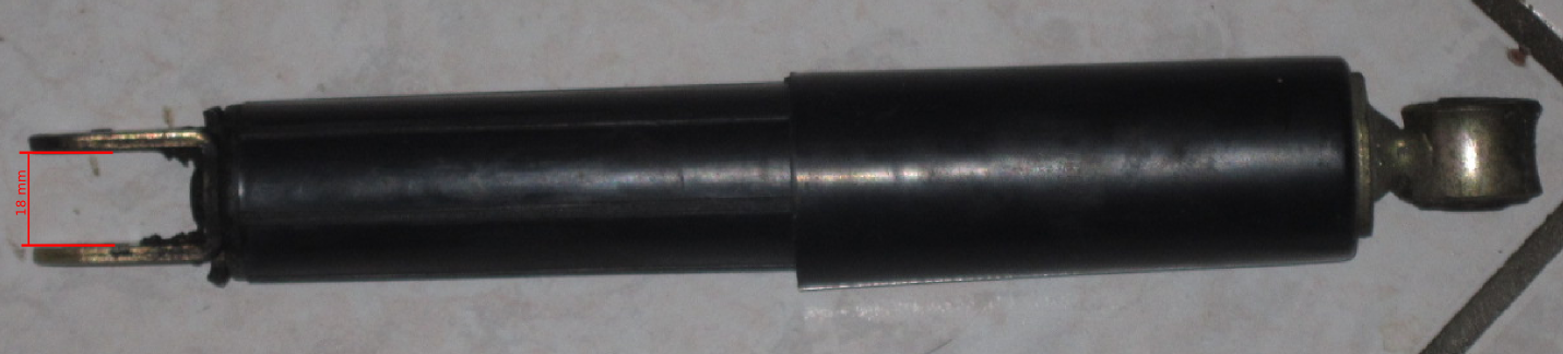

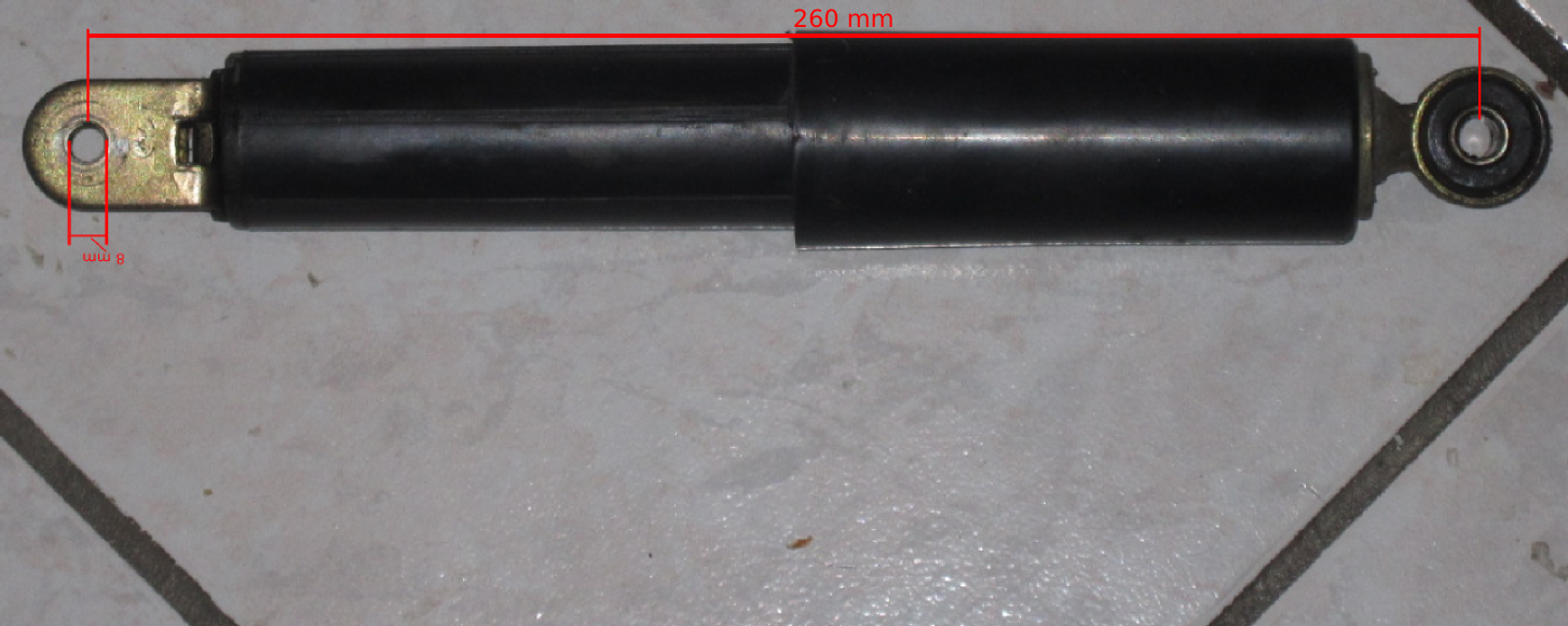

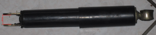

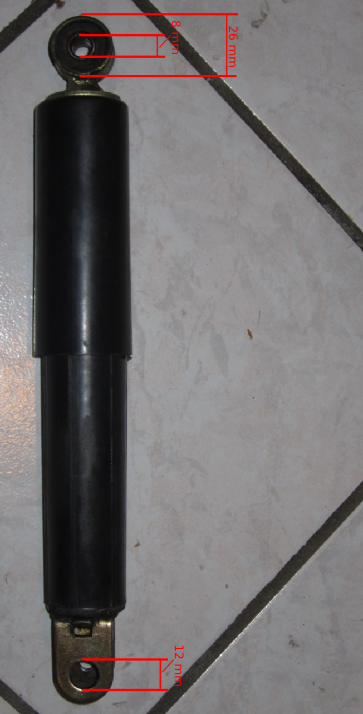

Hallo Dirk, hast du inzwischen mal die Stoßdämpfer ausgemessen?
Grüße,
Ace

Ah ja, da war was ...
Uranus Dämpfer Front
Uranus Dämpfer Rückseite
Uranus Dämpfer Seite
Dirk

Gewiss, aber welches wäre eine gute Alternative?
Dirk
