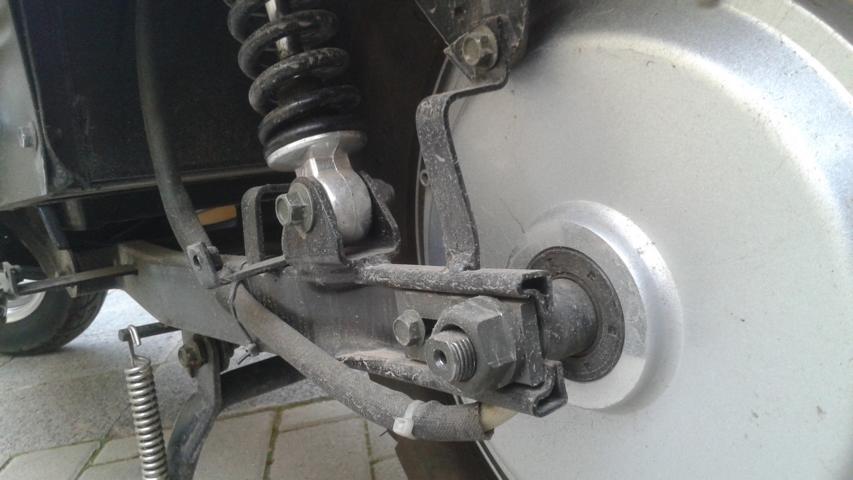

micha1 hat geschrieben:Bild
Dieser Kasten ist der Controller. Leider gehen alle Kabel in zwei Rohren raus. Das andere Ende dieser Rohre wäre wichtig zu begutachten. Was geht denn vom Motor her die Schwinge vor?

Re: Sunetta Roller Ruckelt und macht laute Geräusche
Beitrag von Joehannes »
Die Bilder sind schön bringen uns aber leider nicht weiter. Die Verbindungen liegen möglicherweise unter dem Schrumpfschlauch.
Ich habe leider auch etwas dickere Kabel erwartet.
Beitrag von micha1 »
Ähmmm hab jetzt noch ein paar Fotos auch von unten gemacht vieleicht hilft das weiter.
Vvor alem bei dem letzten Bild sieht man das die Kabel die aus den Rohren kommen an Stecker gehen.
4. Bild von oben zeigt die Dose wo möglicherweise die Motorphasenverbindungen ist . gelb blau grün. vielleicht ist dort auch der Hallstecker.
Also die hintere Verkleidung muss wohl runter um vernünftig dort arbeiten zu können. Auch wenn wir den Fehler dort nicht
finden brauchen wir diese offene Stelle auch für einen möglichen Controllertausch.
Auch bei meinem baugleichen Kyoso geht das Motorkabel an der linken Schwinge erst hoch und dann über der rechten Schwinge
wieder runter zum Controller. Controller und Motorkabel haben dann dort zur Trennung eine Verbindung.
Die Kabel haben eine Schraub oder Steckverbindung.
Bei meinem SCP 4040 hatte das verschmorte gelbe Motorkabel genügt um knärzende Anfahrgeräusche zu verursachen.
Der minderwertige Controller/Motor auf dem BILD hat aber bestimmt keinen Ersatz-Hallstecker. Aber der richtige Kontakt des Steckers
sollte auch geprüft werden.
Wenn das alles nicht fruchtet muss wohl über einen Controllertausch nachgedacht werden.
Aber zuerst haben diese Steckverbindungen mal PRIORITÄT:
