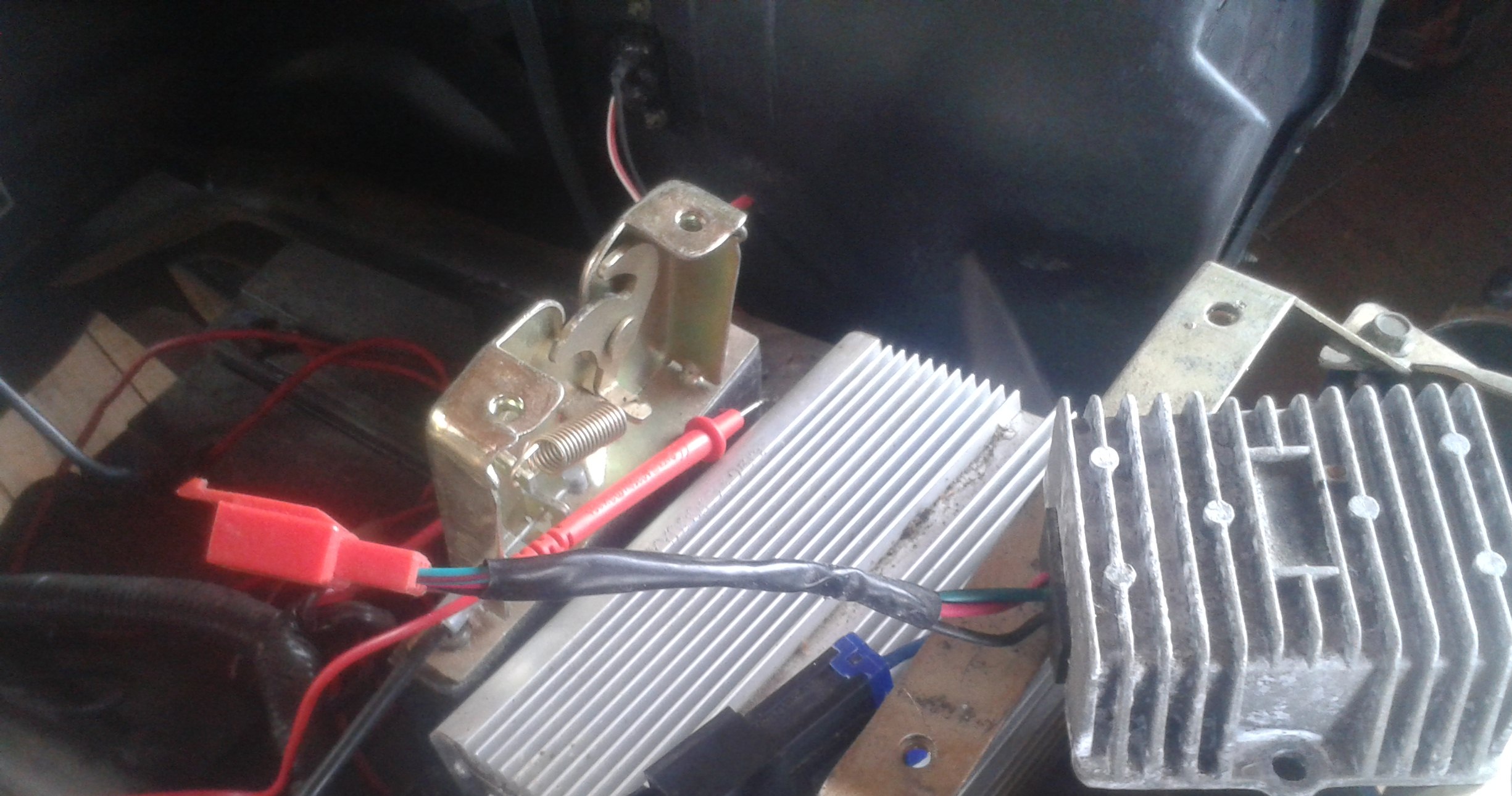

Vllt. kennt sich jemand mit dem Seeyes DMB09A etwa aus. Ich habe ihn defekt erworben!
Der jetzige Zustand ist: Alles (Beleuchtung, Seitenständer, Batterie...) funktioniert. Der Motor zeigt keine Regung. Es kommen keine Spannungen für Gasgriff, Motor und Hallsensor aus dem Controller. Den Controller habe ich daraufhin geöffnet. Es sind zwei MOSFET'S sichtbar zerstört und ein Widerstand--> Werde ich wechseln!
1. Frage: Kann ich den 3-phasigen BLDC Motor mit einer Gleichspannung so einfach testen? Muss ich was beachten?
2. Frage: Weiß jemand wozu der DC Wandler (Siehe Bild)hinter dem Controller verbaut ist? Die Kabel waren nicht angeschlossen bzw. es gibt keine Gegenstelle.

Danke erstmal für deine Nachricht. Ich denke auch, dass der Controller noch mehr Defekte hat. Werde trotzdem mit neuen MOSFETS probieren und dann nochmal berichten.
