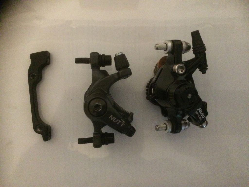

Bremssattel vorne ausgetauscht
Beitrag von S21 »
Hallo Gemeinde,
es liess mir keine Ruhe mit der Vorderbremse, ständiges Gequitsche und Rubbeln beim Bremsen.
Habe jetzt einen Bremssattel von Avid eingebaut, passend für 180er Bremsscheiben, Typ BB7MTB S.
Nach 20 km Probefahrt alles top ! sattes gleichmäßiges Bremsen ohne Lärm !
Wermutstropfen, der Preis - knapp 60.- €, war es mir aber wert, es fährt sich einfach besser.
Und ein weiterer Pluspunkt, beide Bremsbacken lassen sich jeweils einzeln über Rasterschraube verstellen
bzw. nachstellen, die Backen mittig zur Scheibe ! kinderleicht ! Der Austausch hat keine 10 min gedauert.
hier noch ein Bild (links - alt, rechts - neu).

2Alf20658 hat geschrieben: Sa 3. Jun 2017, 17:21Neu sieht deutlich wertiger aus.
Wie Du meinen? :roll:

... auf jedenfall sicherer und langlebig. hier noch ein Bild vom eingebauten Zustand.

Re: Bremssattel vorne ausgetauscht
Beitrag von S21 »
@Stromtanker, besten Dank für die Info und Pics
die Konstruktion vom Avid-Bremssattel ist genial, weil man jede Bremsbacke einzeln (von Hand ohne Werkzeug)
schnell und einfach einstellen kann, sodass die Scheibe genau mittig sitzt. Dadurch bekommt man eine perfekte Bremswirkung.
