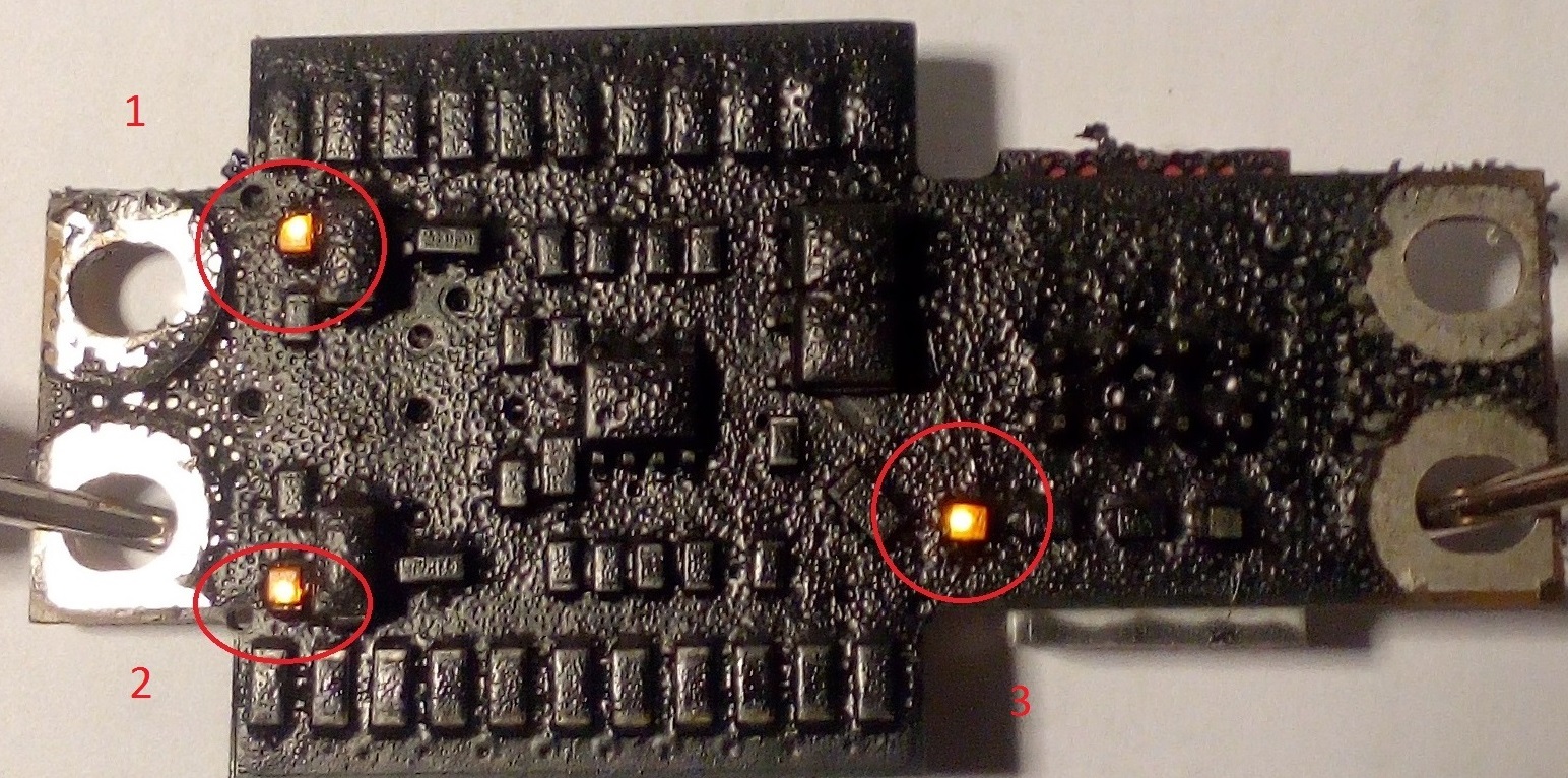

Die 18h Ruhe ist leider nur die Spitze des Eisberges. Aussagekräftig wären da jetzt ein oder zwei Wochen.
Weil die 3,xxVOLT der ZELLE keine Aussage trifft ob die ZELLE voll ist und auch voll bleibt wegen Selbstentladung.
Hier müsste man die Zellen mit einem Monitor unter Last prüfen. Ich habe mir mal letztes Jahr diese Arbeit
gemacht und alle meine Winstonzellen damit neu sortiert.
Hierzu gehört auch das öffnen der 4er Blocks. Ächtttsss.
Deine Blocks 17/20 und 21/24 öffnen und die besseren wieder verbinden. Für 19 und 20 Ersatz suchen und
die Ruhephase der Zellen weiter beobachten.

Steve, wenn Du etwas Geduld hast - ich muss um Ostern rum meinen alten GBS Zellensatz ausbauen und werde ihn nach Komplettierung meines Batterieumbaus komplett klassifizieren. Leider wird auch das noch dauern. Ich gehe aber davon aus, dass es da noch einige gut brauchbare Zellen geben wird, die als Ersatz dienen können. Viel kosten werden die auf jeden Fall nicht mehr
