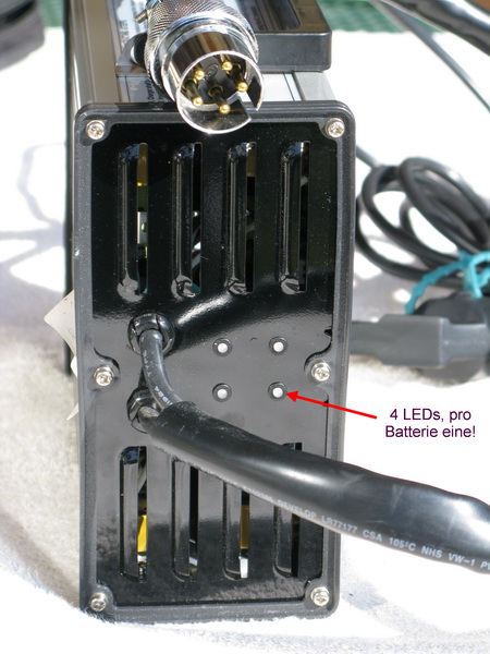

Hallo Joehannes,
nachdem das erste Ladegerät nach ca. 7 Jahren seinen Geist aufgab, habe ich beim Generalimporteur für die EVT Elektroroller - Dieter Volkert, D-74613 Öhringen – ein neues Ladegerät gekauft. Mir wurde damals gesagt, daß das neue Ladegerät erheblich verbessert wurde und jede einzelne Batterie separat geladen und überwacht wird. Das Ladegerät hat die Typenbezeichnung IDC-6005
Zitat aus der deutschen KURZANLEITUNG:
„Der Ladezustand wird auf dem Ladegerät mit Hilfe der 4 blinkenden LEDs angezeigt. Die 4 LEDs stehen für die 4 einzelnen Batterien. Die Akkus werden zunächst bis zu 90% geladen. Dann leuchtet die zugehörige LED permanent. So kann verfolgt werden, ob alle Einzelbatterien mindestens 90% voll sind, oder ob eine Störung vorliegt. Nach und nach leuchten dann alle LEDs. Dann kann die Ladung abgebrochen werden.“

Hallo Peter51,
danke für Deine Antwort! Mal von oben in das Helmfach reinschauen, da hätte ich eigentlich auch drauf kommen können, aber in meinem Alter (72 Jahre) ist man manchmal etwas betriebsblind. Ja richtig, der Anschlußstecker ist 5-polig!

Hallo
Kannst Du bitte mal ein Bild von dem Lader mit Typenschild hier reinstellen.

gestern erhielt ich die bei der Fa. schulte-akkutechnik (2115) und am Montag bestellten Ersatzbatterien für 418,-€. So schnell hatte ich noch nie eine Lieferung aus dem Internethandel erhalten. Da gestern schönes Wetter war, habe ich mich gleich nach dem Essen daran gemacht, die Batterien zu tauschen. Es ging leichter als erwartet: Sitzbank öffnen, den Kunststoffeinsatz (Helmfach) herausnehmen (2 Schrauben), die Batterien eine nach der andern abklemmen und herausnehmen, Batteriefach säubern (war ganz schön Staub und Gras drin), die neuen Batterien einsetzen und anklemmen. Heute habe ich die erste Probefahrt gemacht. Was mir auffiel: Ich dachte der Roller müßte jetzt schneller sein als vorher, ist er aber nicht. Nun habe ich den Verdacht, daß mit den Kohlen etwas nicht stimmt bzw. daß das Innere des Motors verdreckt ist. Vielleicht müssen nach gut 10 Jahren Betrieb die Kohlen mal ausgetauscht werden. Da schließt sich gleich die Frage an, ob ich das selbst machen kann, wo es neue Kohlen zu kaufen gibt usw.
Auf Wunsch eines einzelnen Herrn füge ich noch ein paar Fotos vom Ladegerät bei.

- Joehannes
- Beiträge: 3419
- PLZ: 9645
- Wohnort: Oberfranken
Re: Austausch Batterien
Danke......Für die Bilder.
