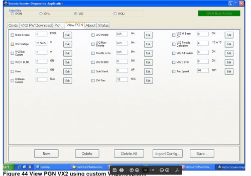

Wenn Du Dir das Handbuch von der Diagnosesoftware durchliest, kommst Du unter Pos. 9.0 (Seite 33) zu dem Bereich des VX-2.
Das sieht dann so aus:
