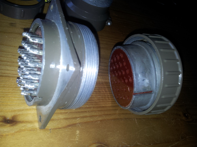

Auch hier hatte ich Glück: bei meiner Probefahrt habe ich einen Kollegen besucht. Und siehe da er hatte aus seinem Puma eben jenen Stecker, den ich suche demontiert und keine weitere Verwendung dafür.
Damit werde ich mir einen Zwischenstecker bauen, damit ich Lastmodule integrieren bzw. einzelne Zellen leichter individuell nachladen kann.

Hier noch ein paar Fotos vom Stecker.
