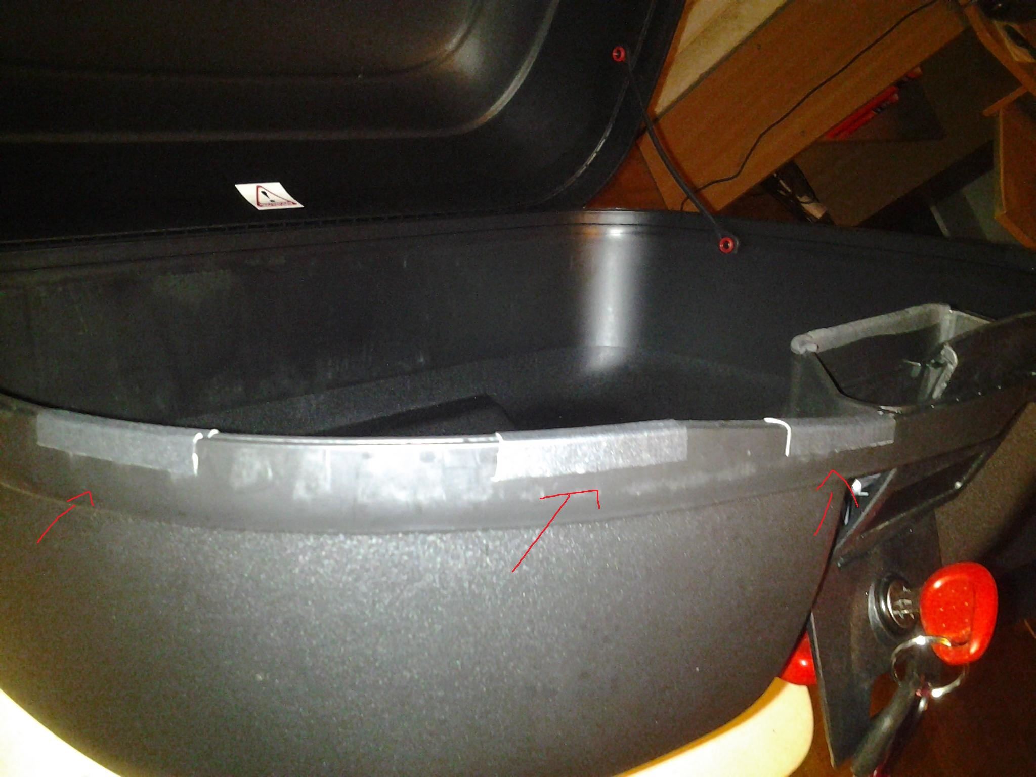

Mein 42-Liter-Givi-Koffer klappert (auf Kopfsteinpflaster) allerdings fröhlich vor sich hin. Das ist ein Klappern in den beiden aufeinander treffenden Kofferhälften.
Wenn jemand eine gute Idee hätte, wie das abzustellen wäre?

geoscho hat geschrieben:Mein 42-Liter-Givi-Koffer klappert (auf Kopfsteinpflaster) allerdings fröhlich vor sich hin. Das ist ein Klappern in den beiden aufeinander treffenden Kofferhälften.
Vielleicht die betreffenden Stellen mit schwarzem Gaffa (Gewebeband) abkleben.

Das Geklapper in meinem TopCase konnte ich nun weitgehend (fast nicht mehr zu hören) abstellen.
Mit relativ einfachen Mitteln:
-unten an den Koffer kommt ein ca. 10 cm langes Korkband (Lenkerkorkband für Radlenker) mit etwa 3mm Dicke und
-an die hintere Unterkante des Koffers in die hinteren Rundungen einige Gewebeklebungen.
Siehe die Bilder. Das hat jetzt schon mal eine Menge gebracht.
Probiert gerne selber an euren klappernden Koffern :)
Ohne Helm bin ich soeben noch mal durch meine Kopfsteinplaster-Wohnstraße gefahren, das ist wesentlich besser so.
