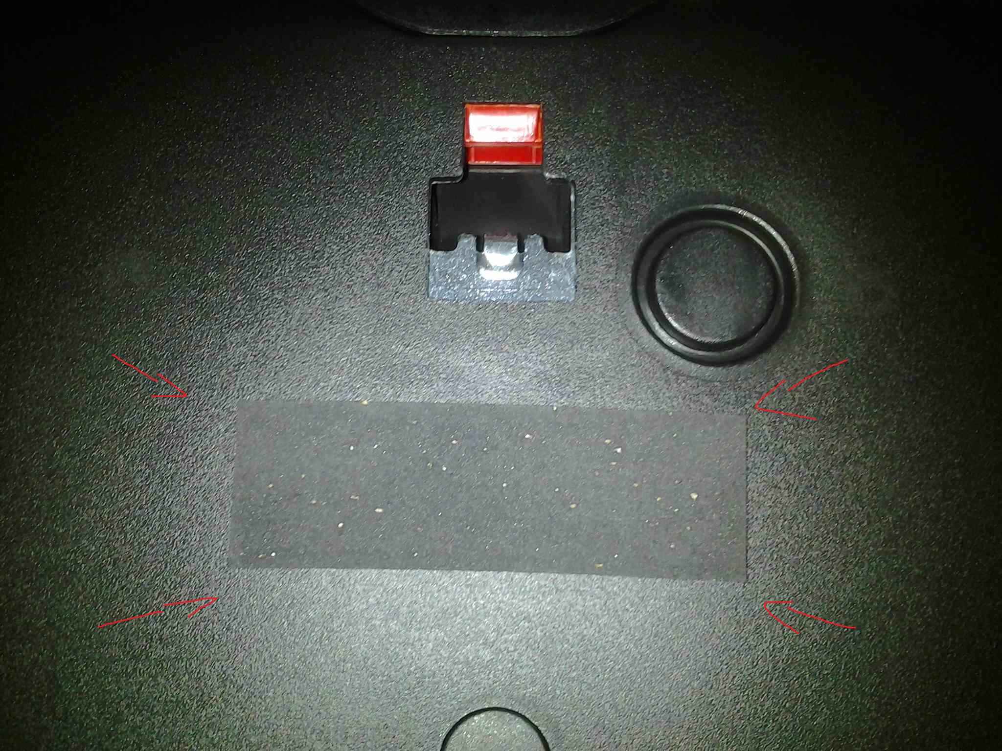

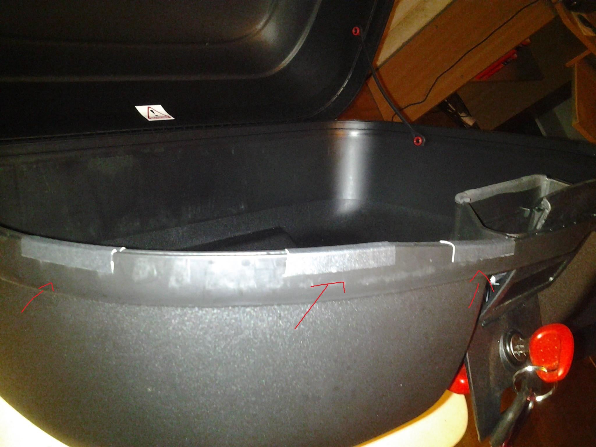

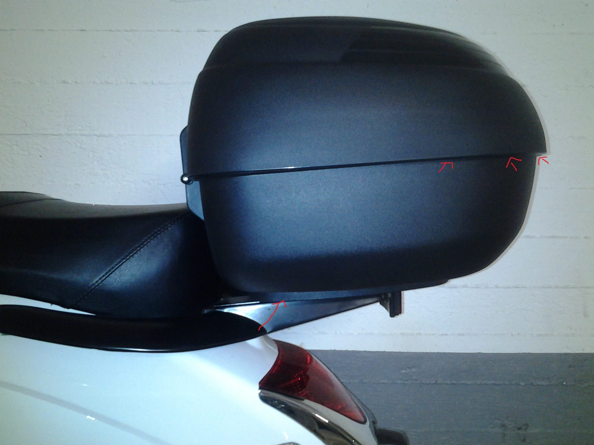

Das Geklapper in meinem TopCase konnte ich nun weitgehend (fast nicht mehr zu hören) abstellen.
Mit relativ einfachen Mitteln:
-unten an den Koffer kommt ein ca. 10 cm langes Korkband (Lenkerkorkband für Radlenker) mit etwa 3mm Dicke und
-an die hintere Unterkante des Koffers in die hinteren Rundungen einige Gewebeklebungen.
Siehe die Bilder. Das hat jetzt schon mal eine Menge gebracht.
Probiert gerne selber an euren klappernden Koffern
Ohne Helm bin ich soeben noch mal durch meine Kopfsteinplaster-Wohnstraße gefahren, das ist wesentlich besser so.
