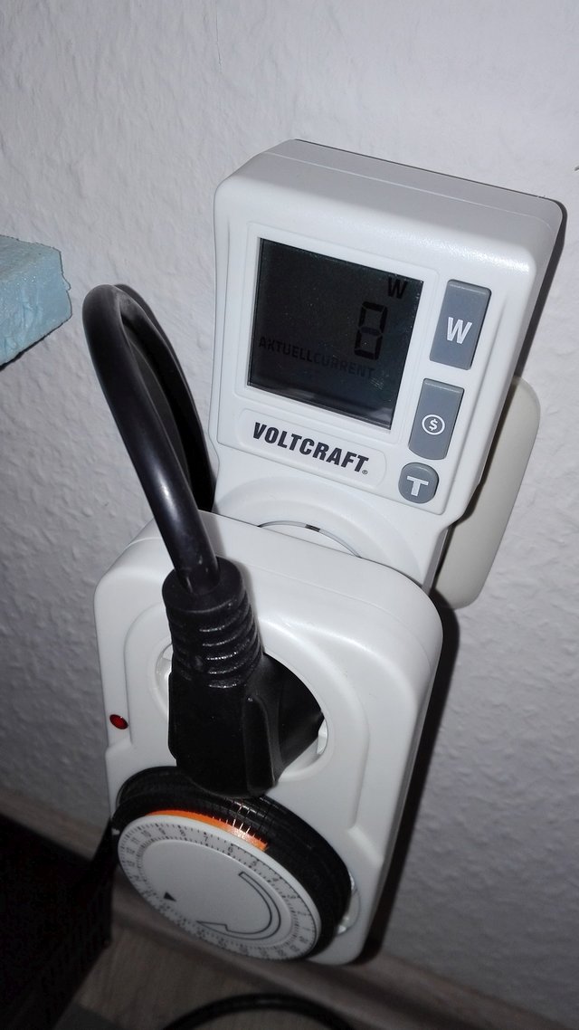

Hat jemand einen Tipp für ein kombiniertes Strommessgerät inkl. Schaltzeituhr?

Hier die billigere und voluminösere Variante: Zeitschaltuhr (5€) steckt im Wattmeter (20€):
