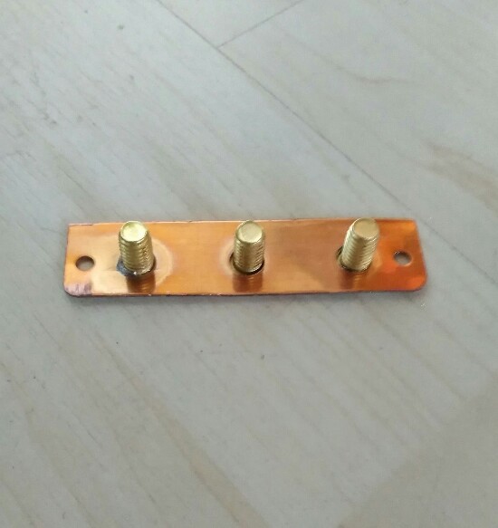

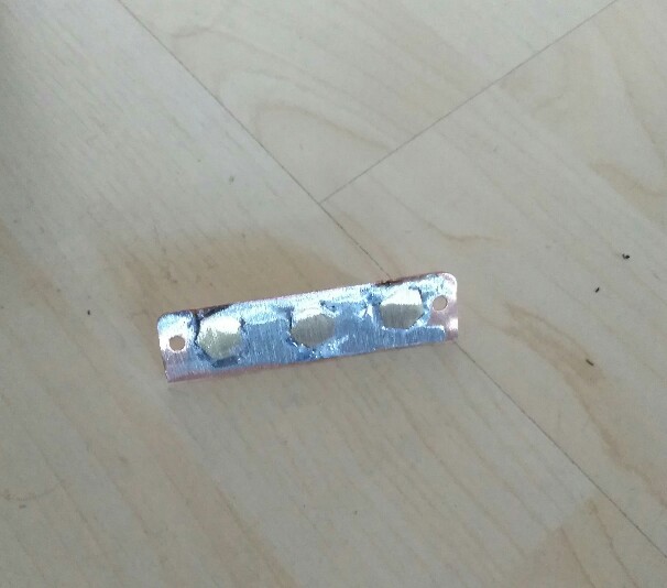

Plus- und Minuspol des gesamten Akkus:
Erst mal Kupferblech mit Messingschrauben verlötet und flach geschliffen, so muss nachher nicht gegen gehalten werden und der Querschnitt verdoppelt sich auch.
So kommt es dann an die Pole.
Und so sehen Plus- und Minuspol dann aus, hier kommen dann auch die +/- Kabel vom Motorcontroller hin.

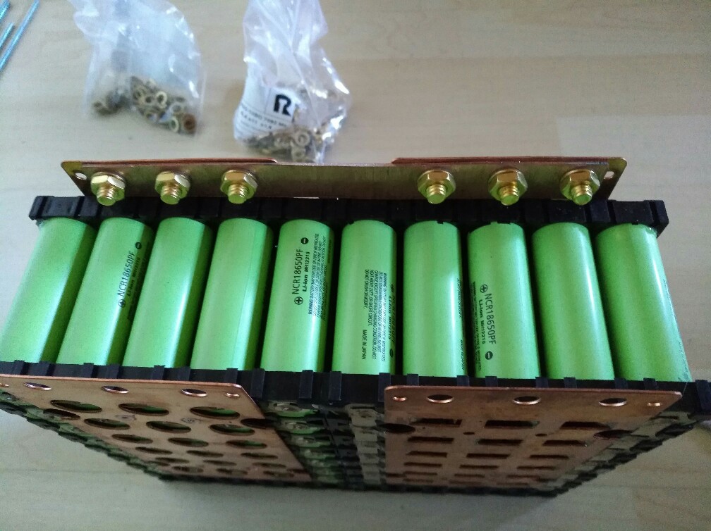

Brücke zwischen Zellenblock 11 & 12:
Und das Päckchen dann fertig, ich finde nicht schlecht für einen Bastelakku :mrgreen:
Habe nochmal alle Zellenblöcke gemessen, um es kurz zu machen:
Alle haben zur Zeit 3,530V, außer Nummer 1 und 3, die haben 3,529V
