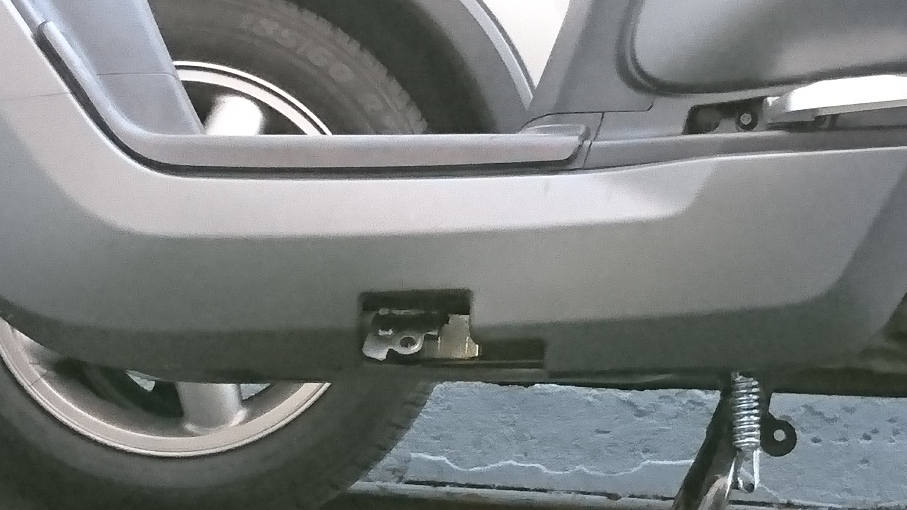

Mir fiel bei Linkskurven ein kratzendes Geräusch auf, da hab ich den Seitensränder abmontiert und jetzt isses weg.

Abmontiert oder den Anschlag gefeilt?
niusepp
- Beiträge: 4
- Registriert: Di 27. Nov 2018, 10:19
- Roller: NIU N1S 2018
- PLZ: 64569
Re: Niu Kurvenlage
Nur abmontiert, benutze ich eh nicht gern. Blöd ist nur, dass die Halterung angeschweisst ist und die abzuflexen macht schon etwas Mühe.

Gibt es da keinen Sensor, der den ausgeklappten Seitenständer dem System signalisiert?niusepp hat geschrieben: Sa 8. Dez 2018, 16:19 Nur abmontiert, benutze ich eh nicht gern. Blöd ist nur, dass die Halterung angeschweisst ist und die abzuflexen macht schon etwas Mühe.
Mach ein Foto, wie es bei dir nach der Demontage aussieht.

So halt, den Kontakt hab ich in der "Fahrstellung" mit Panzertape fixiert und unter die Verkleidung gesteckt...
