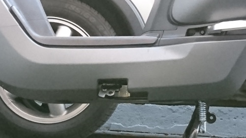

Re: Niu Kurvenlage
Mir fiel bei Linkskurven ein kratzendes Geräusch auf, da hab ich den Seitensränder abmontiert und jetzt isses weg.

Re: Niu Kurvenlage
Abmontiert oder den Anschlag gefeilt?

Re: Niu Kurvenlage
Nur abmontiert, benutze ich eh nicht gern. Blöd ist nur, dass die Halterung angeschweisst ist und die abzuflexen macht schon etwas Mühe.

Re: Niu Kurvenlage
Gibt es da keinen Sensor, der den ausgeklappten Seitenständer dem System signalisiert?niusepp hat geschrieben: Sa 8. Dez 2018, 16:19 Nur abmontiert, benutze ich eh nicht gern. Blöd ist nur, dass die Halterung angeschweisst ist und die abzuflexen macht schon etwas Mühe.
Mach ein Foto, wie es bei dir nach der Demontage aussieht.

Re: Niu Kurvenlage
So halt, den Kontakt hab ich in der "Fahrstellung" mit Panzertape fixiert und unter die Verkleidung gesteckt...
