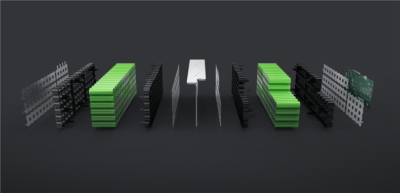

Es gibt schon Streuungen beim BMS 4,15V 4,2V 4,25V. Also 70,55 ...72,25V ist noch im grünen Bereich - persönlich strebte ich die niedrigere Spannung an. Aber da hat man keinen Einfluß drauf.
Anbei noch ein Bild mit Verbinder und BMS.

Peter51 hat geschrieben: Mo 28. Aug 2017, 23:33 Anbei noch ein Bild mit Verbinder und BMS.
Dieses Bild scheint mir der Realität am nächsten zu kommen, während die von mir geposteten Bilder von https://www.niu.com/de/n1s/battery/ offenbar von einem Grafiker frei erfunden wurden, der nicht viel Ahnung von Akku-Technik hat. Anzahl und Ausrichtung der Zellen ergeben auf diesen Bildern überhaupt keinen Sinn.
Auf deinem Bild stimmt dagegen alles: dort besteht der rechte Block mit der Aussparung fürs BMS nicht aus 82 Zellen, sondern aus nur 80 Zellen (4 Reihen á 15 Zellen plus 2 Reihen á 10 Zellen). Zusammen mit den 90 Zellen (6 Reihen á 15 Zellen) des linken Blocks sind es also genau 170 Zellen. Auch die Plus-/Minus-Ausrichtung der Zellen auf deinem Bild passt erheblich besser. Die Zellen sind so ausgerichtet, dass man sie mit den gezeigten Verbindern tatsächlich zu einem 17s10p-Paket verbinden kann.
Solange bei der Herstellung des Rollers und seiner Bestandteile gewissenhafter und akkurater gearbeitet wird als bei der Website, kann man derartige Fehler aber noch verzeihen ;)

wiewennzefliechs hat geschrieben: Mo 28. Aug 2017, 23:58
Dieses Bild scheint mir der Realität am nächsten zu kommen, während die von mir geposteten Bilder von https://www.niu.com/de/n1s/battery/ offenbar von einem Grafiker frei erfunden wurden, der nicht viel Ahnung von Akku-Technik hat. Anzahl und Ausrichtung der Zellen ergeben auf diesen Bildern überhaupt keinen Sinn. …
Das kann durchaus Absicht sein, um Wettbewerber auf Distanz zu halten. Bisher war China eher für die möglichst nahe Nachempfindung von Produken berühmt, was dort als eine Ehrung für das Original gesehen wird (und man hier schlicht als Plagiat bezeichnet und die Nase darüber rümpft). Jetzt haben Chinesen zu Hause das gleiche Problem - da könnte eine „bewußte Verschleierung“ bei Produktbildern helfen, eigene Innovation zu schützen (das merkt man bei NIU auch bei den Produktbildern - da wo es interessant wird, sieht man zwar die Marke [z. B. Bosch auf dem Radna(r)benmotor], aber wie die Kabelführung, die Bremse angebracht ist u.v.m. ist nur aus der Distanz zu sehen oder nur zu erahnen). Ich denke, da haben die Profis in chinesischer Öffentlichkeitsarbeit [Zensurbehörde] mitgeholfen. Viel Plakativ zeigen ohne Geheimnisse preiszugeben - was auch auf die Akkuinnendarstellung zutrifft.
