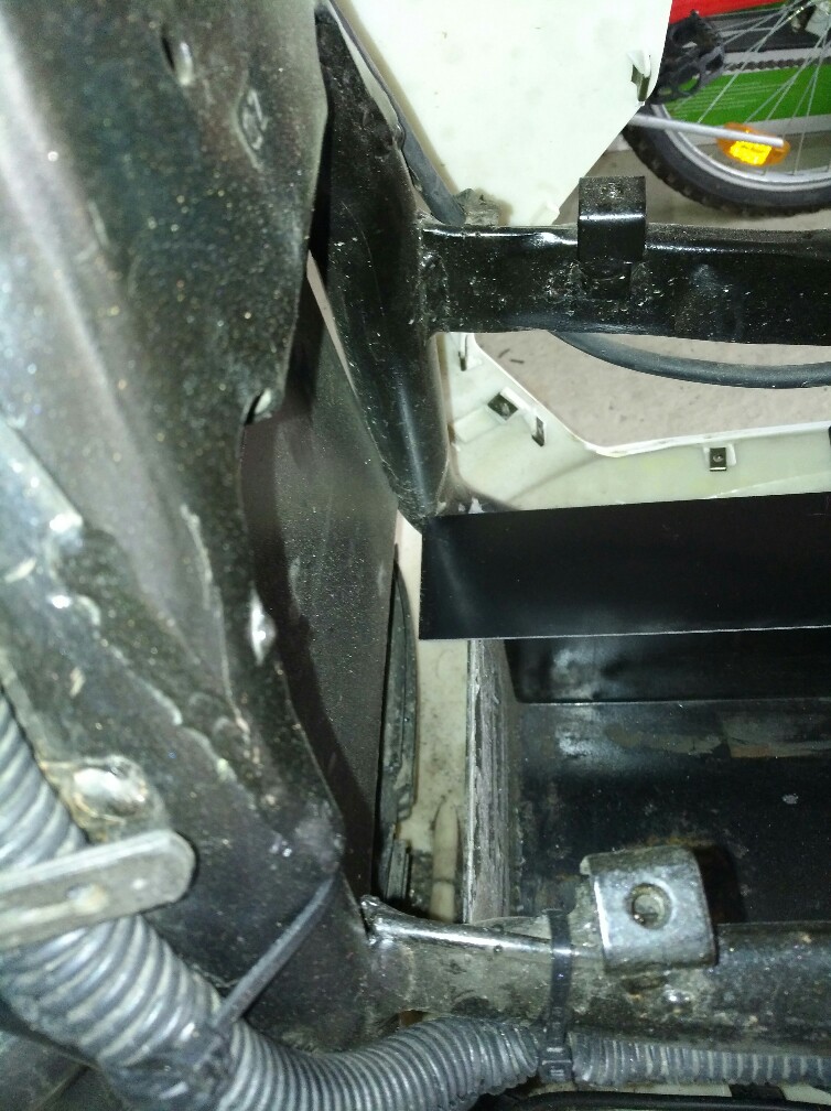

Zurück zum Thema, hab mal ein GFK Rest auf die Länge des Akkus zugeschnitten, und so schaut es aus.
Vorne.
Hinten.
Hatte mich schon gefreut, aber was ich noch entdeckt habe (wie Mathias schon erwähnte) ist am vorderen Blech noch eine Stabilisierungsstrebe (ca. 15x10mm auf die breite des Schachts) eingeschweißt. Diese zu entfernen ist mir dann doch zu heiß. Also Variante 2.
Vorne.
Hinten.
