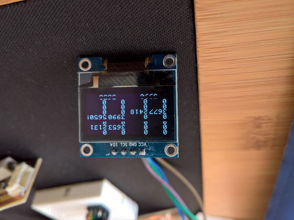

Der erste "langzit" balancing Test läuft. Derzeit habe ich zum testen jeweils eine 18650 Zelle an drei Slave Module angeschlossen und eine davon ein wenig höher geladen. Diese balanced sich gerade aus und verbrennt ordentlich Energie über den Widerstand.
Dabei fällt mir auf, dass der Widerstand allerdings ordentlich warm wird, eingepegelt bei 58 Grad bei 22 Grad Umgebungstemperatur - da muss ich vielleicht nochmal einen anderen Wert nehmen.
Auf dem Oled wird in der ersten und dritten Spalte die Spannungen in mV (3665 = 3,665 V) angezeigt und in der zweiten und vierten Spalte die Temperaturen in d°C
(2175 = 21,75 °C).
In der letzten Zeile stehen eigentlich die jeweiligen Maxima (Temp und Vcc) aber die Kamera hat auf Grund der Aufbaurate der LEDs irgendwie immer schwarze Striche auf dem Bild.

Als Ergänzung zum OLED: Die Zelle wo das Ausrufezeichen angezeigt wird, wird gerade gebalanced. In dem Fall also Zelle 11
