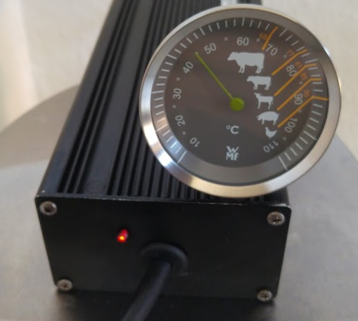

Wie warm wird denn euer Ladegerät? Habe leider kein genaues Thermometer zur Hand. Es ist auf jeden Fall so warm, dass ich es nicht lange in der Hand halten möchte. Mein Bratenthermometer (
) zeigt außen an den Lamellen bei schlechter Wärmeübertragung schon 45°C an.

Ja, das ist mir auch schon aufgefallen
. Es ist halt ein Ladegerät ohne Lüfter und daher in Innenräumen leise. Andere Hersteller liefern nun Netzteile mit Lüftern, wo Probleme in Großraumbüros oder Sitzungsräumen beim Laden auftreten können, falls sich jemand an den dauerhaften Geräusch des Lüfters stört.
Wahrscheinlich ist deswegen auch das Anschlußkabel an der Ladebuchse viel länger als am Netzkabel, damit das Ladegerät beim laden am NIU auf jeden Fall außerhalb des NIUs befindet um außreichend gekühlt zu werden. Das wäre für mich der einzig vertretbare Grund ein Aufladen am NIU mit Sicherung des Ladegeräts vor Diebstahl im Helmfach unterbinden zu wollen.

Natürlich sind 180 € ein deutlich zu hoher Preis! Da sitzt nichts anderes drin als ein ordinäres Schaltnetzteil, ggf. angereichert mit einem µC, der als Stückpreis 90 Cent kostet. Schaltnetzteile gibt es in Industriequalität z.B. als 160 Watt-Gerät, was gut 3,3 A Ladestrom liefert, beim großen "C" für 78 €. Aber am Zubehör wird - siehe Akku - halt kräftigst hingelangt und die Unsicherheit der Kunden insbesondere die während der Garantiezeit ordentlich ausgenutzt.
Zwecks der Temperatur: 45°C und ein paar mehr sind für ordentlich verbaute Elektronik-Leistungskomponenten keinerlei Prob. Ab 80°C beginnt es, interessant zu werden.

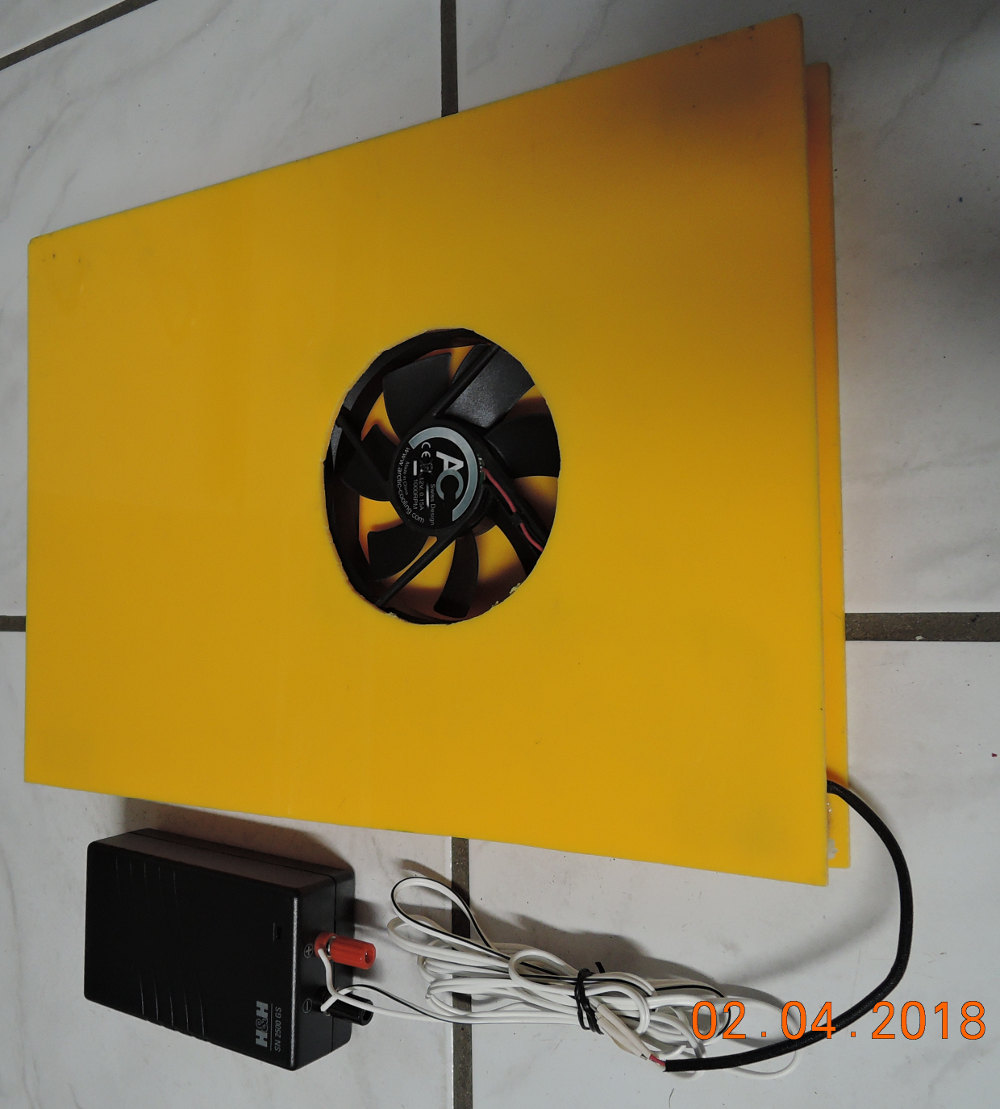

Wer sein Ladegerät kühlen möchte, hat zumindest zuhause die Möglichkeit, einen 12-cm-Gehäuselüfter aus dem PC-Bereich mit einem Billignetzteil zu kombinieren. Der Lüfter wird, damit die Luft nicht teilweise nur rumgewirbelt wird, in einen Platte - egal ob Holz oder Kunststoff oder Metall - gesetzt mit entsprechendem Kreisausschnitt, dadrunter irgendwas als "Füße", und schon wird gekühlt und zwar so leise, dass auch ein Hypernervöser kurz vor der Examensprüfung keinen Anlass zum Klagen hätte.
