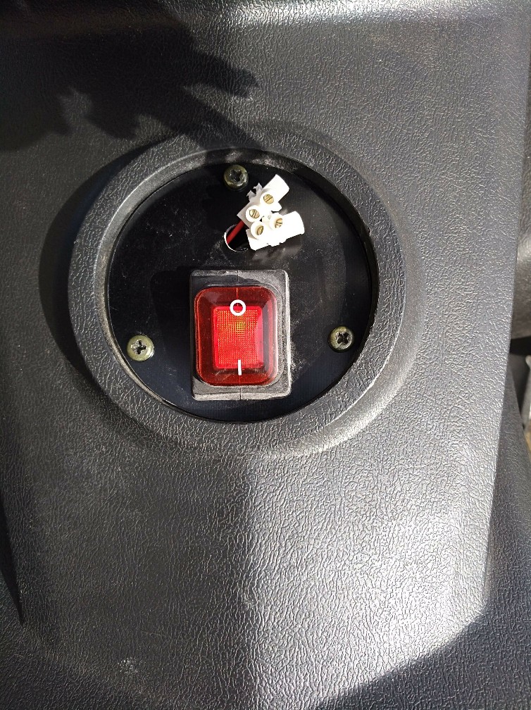

Die Akkuheizung/Kühlung wird mit dem einschalten des Zündschloss mit Spannung versorgt, wobei die 12V Lüfter vom DC/DC wandler für die Bordelektrik versorgt werden, der 12V Heizlüfter (über einen extra DC/DC Wandler) und die Folien direkt aus dem Akku. Wenn jetzt geladen wird, ist in der Regel ja der Wandler für die Bordelektrik aus, also brauche ich hierfür ein zusätzliches Netzteil. Dieses und die Umschaltelektonik 80/100% sind aus Platzgründen links und rechts am Akkukasten angebracht.
Schalter für Akkukimatisierung, wo die Lüsterklemmen raus hängen kommt noch ne blaue LED hin, die zeigt ob der TC-Lader an ist.
Dies hat zusätzlich noch mal einen halben Tag gekostet.

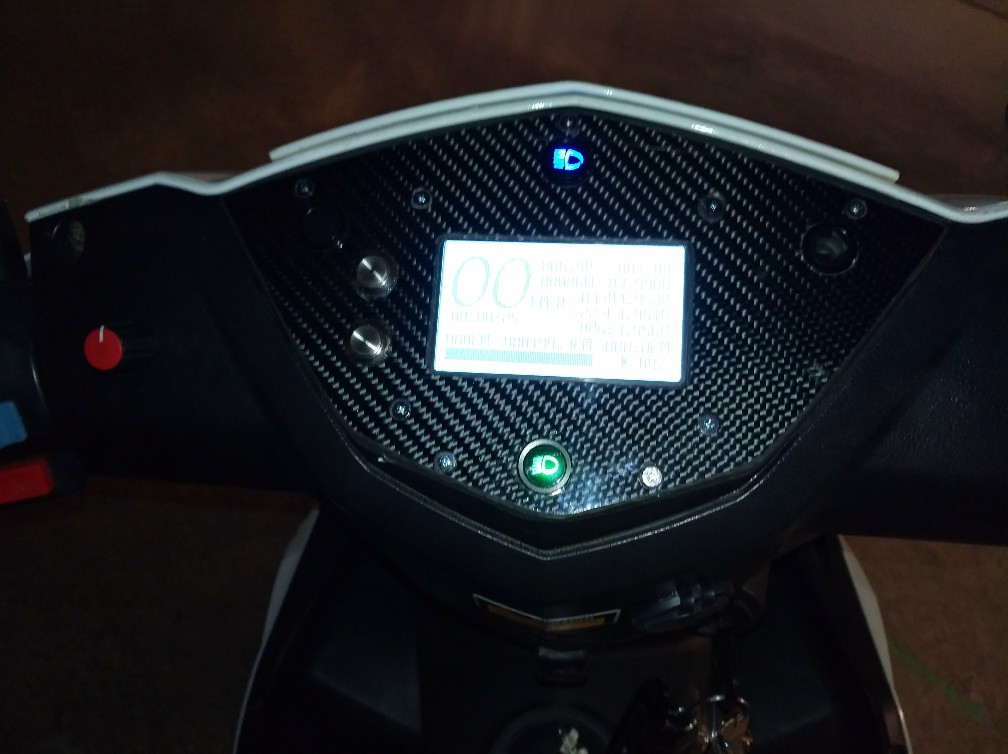

Kurzes Update, LED Anzeigen sind da....
Regler für Rekuperation
Nachdem man beim Kelly zwischen 12V Reku-Eingang und Temperatursensor für den Motor entscheiden muss, habe ich den 5V Eingang für die Reku benutzt d.h. 12V Bremssignal an ein Relais angeschlossen, was die Spannung vom 5k Poti (zwischen 0-5V) auf den 5V Eingang des Kelly schaltet.
Jetzt kann ich stufenlos die Stärke der Reku am Poti voreinstellen, Aktivierung der Reku dann wie gewohnt mit Bremshebel.
Die drei Stufen low, mid und high, passend zur Temperaturanzeige vom Display in chinesisch :lol:
Der ursprüngliche Hupen-/Anlassertaster aktiviert jetzt den Rückwärtsgang.
