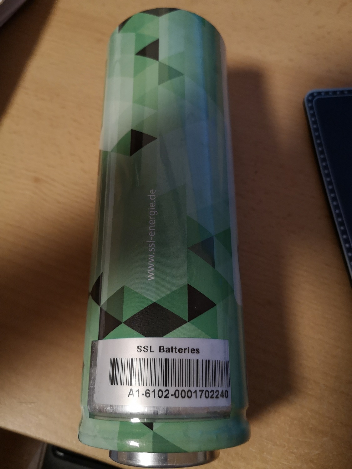

erstaunlich ist das unser Kaufdatum ca 1 Jahr auseinander liegt und ich habe die Nummer 1703297. Wenn das eine Seriennummer ist wurden nur gut 1000 Akkus im Jahr verkauft. Bei meinen Tests hat die auch überzeugt. Mal sehen was noch kommt bei steigender Zyklenzahl.

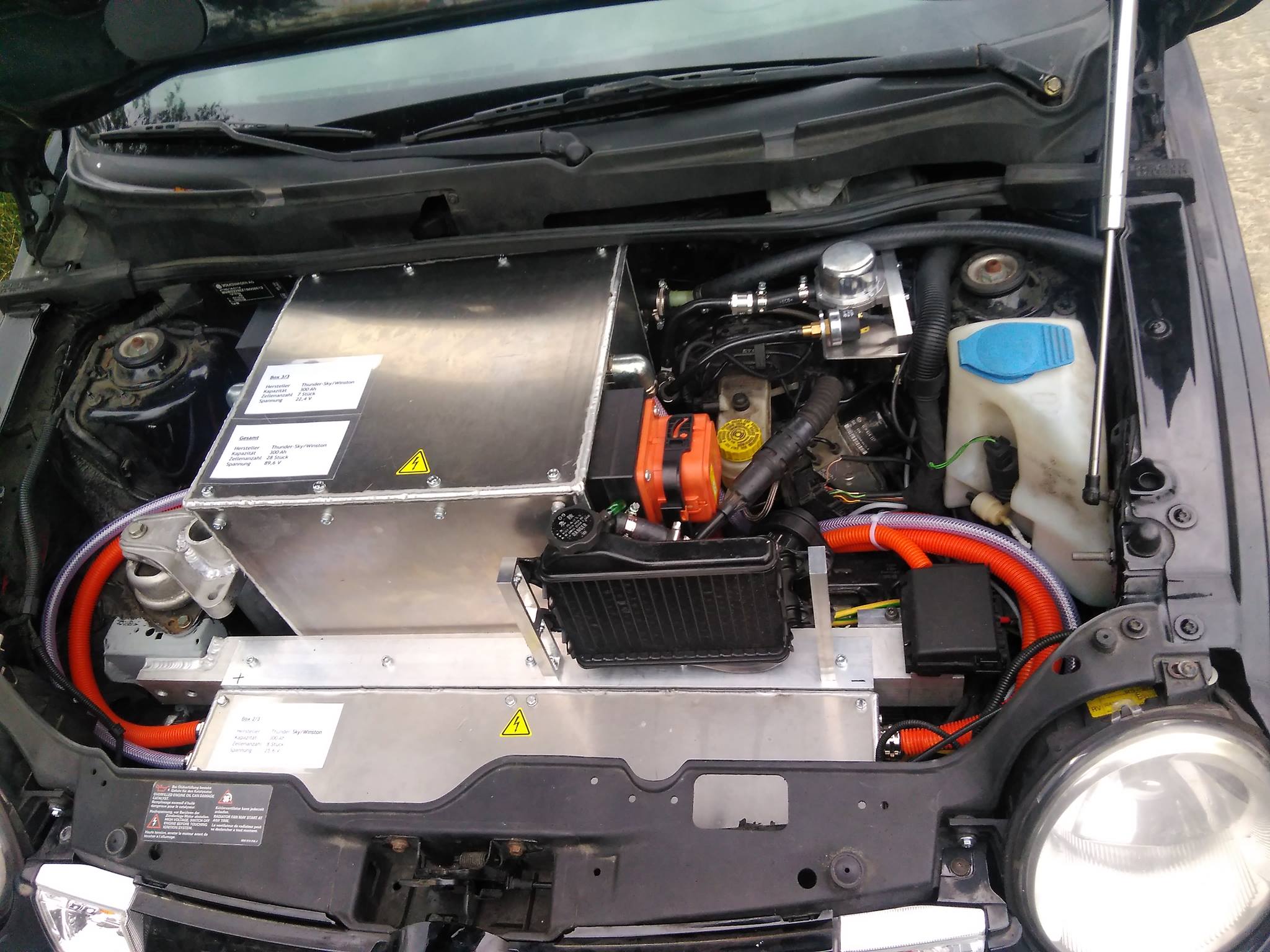

Hier mal ein Projekt von mir VW Lupo mit 28s 300Ah Winston
