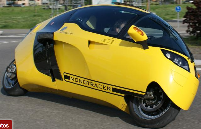

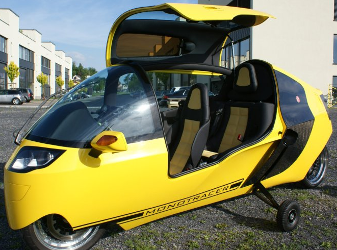

Und da hat eines der effizientesten Fahrzeuge am Markt teilgenommen (kannte ich noch nicht):
Peraves Monoracer (früher Monotracer) MTE-150:
Technische Daten:
Höchstgeschwindigkeit: 240 - 250 km/h
0 - 100 km/h: 5s
100 - 200 km/h: 3s
Motor: 150 kW
Akku: 28.500 Wh (alt 20.000 Wh)
Reichweite: 400 km (alt 300 km)
Realreichweite bei Ø 140 km/h: 350 km (alt 250 km)
Realverbrauch: 8 kWh bei 140 km/h!
Cw-Wert: 0,19
Stirnfläche: 1m2
Gewicht: 550 kg
HP: www.peravescz.com
Preis: ab 80.000€ (2021) (alt: 95.140€)
(Quellen: http://www.spiegel.de/auto/fahrkultur/p ... 37586.html & Realreichweite aus 4 min Video, https://www.goingelectric.de/2012/02/28 ... roduktion/)
