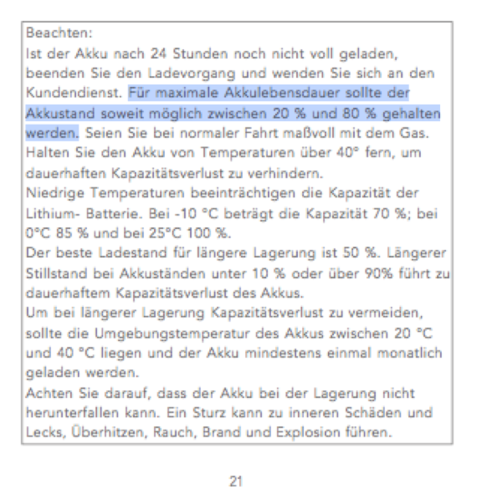

Weil hier ein paarmal die "20% => 80%" Ladestrategie in Frage gestellt wurde, vielleicht ein kleines Zitat aus dem offiziellen Niu N1S Handbuch (Modell 2018):

achim hat geschrieben: Do 7. Jun 2018, 13:37 Mach es doch bitte nicht komplizierter als es ist. Du lädst einfach den Akku voll bis die LED grün ist. Dann Ladegerät entfernen.
Wenn der Roller 10h weiter am Ladegerät hängt ist das auch egal. Ich lade abends und morgens wird das Ladegerät abgezogen bevor ich zur Arbeit fahre. Wenn dein Akku so um die 30% hat würde ich an das Aufladen denken. Wenn das einen Tag später erfolgt auch völlig egal.
Das einzige was du nicht machen solltest:
- Regelmäßig den Akku so leer fahren dass der Roller in den Schleichbetrieb wechselt.
- den leergefahrenen Akku längere Zeit so stehen lassen
- den vollgeladenen Akku wochenlang stehen lassen ohne zu fahren
- den Akku im Niu mehrere Wochen drin lassen ohne den Akkustand zu kontrollieren. Er entlädt sich im Roller ziemlich schnell.
- Bei Temperaturen unter 0 Grad den Akku laden.
Ansonsten einfach fahren, sich an dem Roller freuen und sich nicht um alles so viele Gedanken machen.
