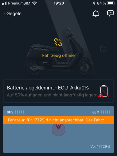

Habe jetzt auf meinem Apple-Handy die neueste Software 3.4.2 und es wird immer lustiger.
Jetzt hilft nicht mal mehr Akku abklemmen um die Verbindung wiederherzustellen. Schaut mal was die App nun an zeigt. Und die Software auf dem Roller kann ich immer noch nicht selber aktualisieren...😡

Gege hat geschrieben: Di 17. Jul 2018, 19:23 Habe jetzt auf meinem Apple-Handy die neueste Software 3.4.2 und es wird immer lustiger.
Jo! Geht mir genauso. Seit heute ist die 3.4.2 auf iPhone ge"zwungen" worden.
Und "JUHU!" Die neue App-Version kann jetzt GAR NICHT MEHR mit dem Roller reden.
"Fahrzeug seit 17729 Tagen offline"
Ey NIU! Ihr habt echt ein Software-Qualitätsproblem!
Ich halte es zwar großteils wie Alf ("Na, der Roller fährt - was wollt ihr denn") - und freue mich über ein stromfahrendes 2-Rad.
Aber - seufzer - es wäre echt mal toll, wenn nach sovielen Monaten mit einem App/Firmware Update EINFACH MAL DIE VERSPROCHENEN SMART-FUNKTIONEN GEHEN WÜRDEN. HERRJEE!! Ist das so schwer?! Kopfschüttel...

Sooo, nachdem heute zwei Kunden von anderen Händlern bei mir angerufen haben, hier mal eine Anleitung die möglicherweise helfen könnte:
  1. diese Anleitung lesen
  2. drüber nachdenken
  3. nochmal lesen ob alles verstanden
  4. ggf. ausdrucken/kopieren, Screenshot machen und bereit halten
  5. Roller nach draußen bringen
  6. Helmfach aufschließen
  7. Batteriefach aufschließen
  8. Zündung anschalten
  9. Batteriekabel abziehen
  10. 0,5 Minuten warten (ja, länger geht auch, aber wenn ihr nicht geduldig genug seid 30 Sekunden abzuwarten, dann müsst ihr vielleicht von vorn anfangen)
  11. Zündung ausschalten
  12. Die App am Handy beenden (richtig beenden, nicht nur schließen - nicht behaupten, sondern lasst euch ggfs. helfen!)
  13. Batteriekabel anschließen
  14. App öffnen und warten, bis sich die Rollerdaten runtergeladen haben. Wenn ihr schlechten Handyempfang oder einen Sonstwas-PRovider habt, kann das ein bisschen dauern... Zur Not mal die Anzeige runterziehen.
  15. Auf "Ich" gehen (unten rechts, Männchen-Piktogramm)
  16. Roller auswählen
  17. Update initialsieren
  18. Anweisungen am Bildschirm befolgen
    Es kann ein paar Minuten dauern, bis der Roller das Update zieht, das ist eine Serververbindung nach China über Mobilfunk und kein direktes Glasfaserkabel zur heimischen Fritzbox! Bitte etwas GEDULD und FINGER WEG VOM ZÜNDSCHLÜSSEL!
Sollte irgendwas an den Anweisungen bezüglich Handy unklar sein, fragt bitte einen Verwandten/Freund der die grundlegende Bedienlogik (Touch, Swipe, Press) am Handy beherrscht.
Sollte es nicht gehen: Ihr braucht die App nicht um den Roller zu eurem Händler zu bewegen und ihm auf den Sack zu gehen. Der fährt auch so, wie ihr vermutlich bereits gemerkt habt. Die meisten Händler haben übrigens auch Facebook-Seiten und Google-Profile. Da kann man seinen Händler auch für guten Service loben (oder andere Dinge tun...)
