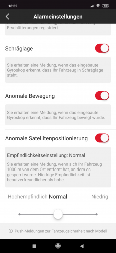

0_0 Ich habe es bei mir auch noch mal versucht :cry: Es geht bei mir auch nicht mehr , habe es auf Hochempfindlich eingestellt und trotzdem nichts , nicht mal eine Push-Benachrichtigung, selbst wenn ich das Hinterrad auf dem Seitenständer auf den Boden drücke :cry: Am Anfang ging es immer gleich los wenn ich den Helm aus dem Topcase holen wollte . Jetzt nur wenn ich den Schlüssel ins Schloss stecken möchte . Geändert hatte ich nichts daran, nur das Update der Ecu-Version :evil:

[/attachment]
AkkuSchrauber hat geschrieben: Mo 2. Sep 2019, 14:13 Und ja, die GPS Ortung steht auf höchste Empfindlichkeit! Trotzdem kann ich den Roller locker 300 Meter weiter schieben ohne, dasss was passiert! Nicht mal ne Meldung gibts dafür. Ganz klar ein Sachmangel! Und das ab Kauf! ;)
Standart ist 1000 m
