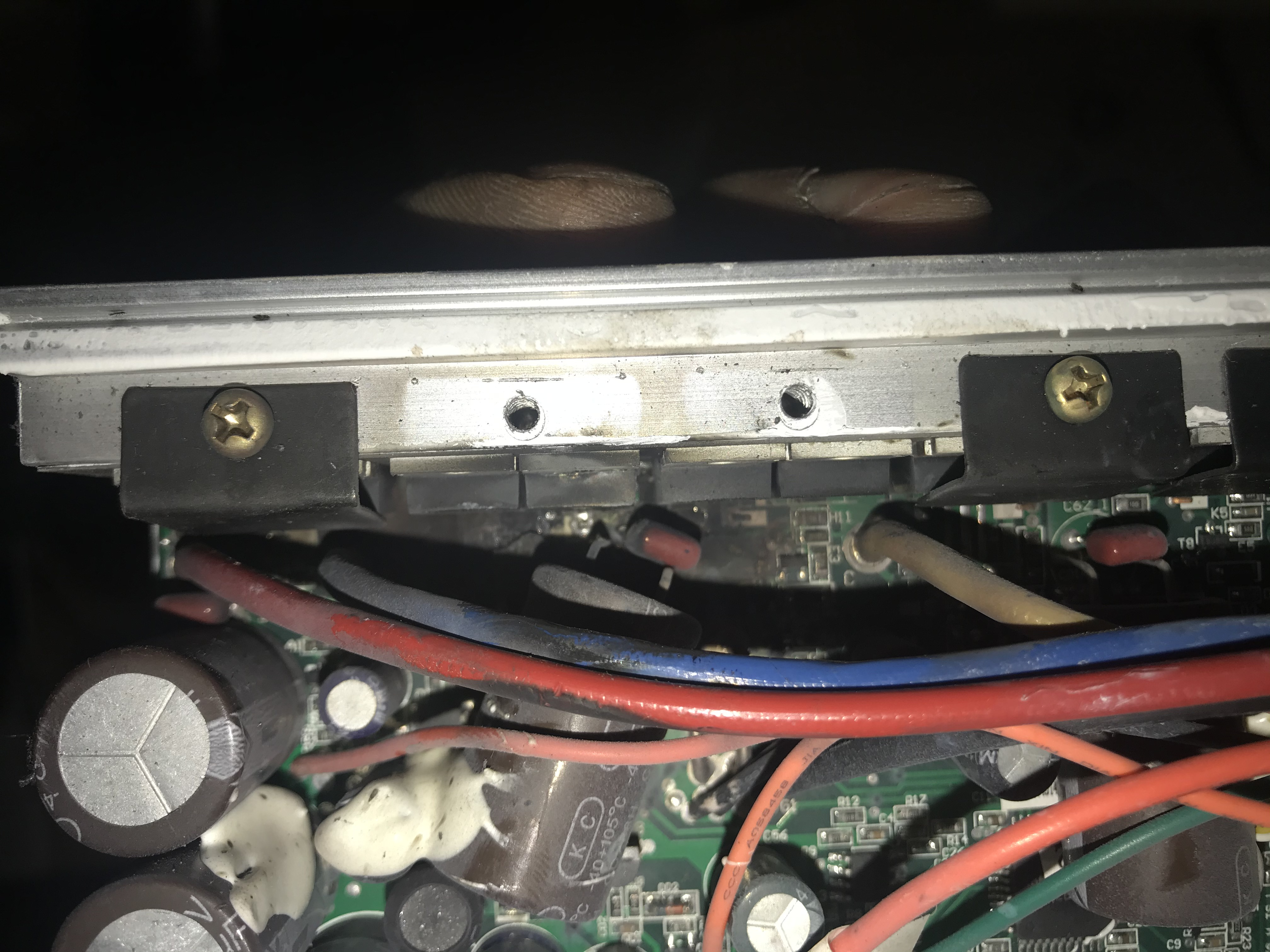

Ja, das kann passieren. Es hat meist mit höherer Temperatur in den Halbleitern des Controllers zu tun, welche die Lebensdauer massiv herabsetzt. Dann gibt es einen Phasenschluss im Controller, was den Motor massiv schwer zu drehen macht. Das ist wohl bei Dir passiert...

ihr seid so gut
Der Controller hat ordentlich gerochen und war auch schön verrußt.

Und Du zeigst ja richtig Pioniergeist in dieser blöden Situation. Also neuer Controller muss her. Einen in China bestellen dauert bestimmt gute 2-4 Wochen.
Die Frage von STW wegen der Garantie ist zwar noch nicht beantwortet aber die Bilder zeigen einen Mann der Tat. Savoton, Kelly oder was in den Kleinanzeigen greifbares?

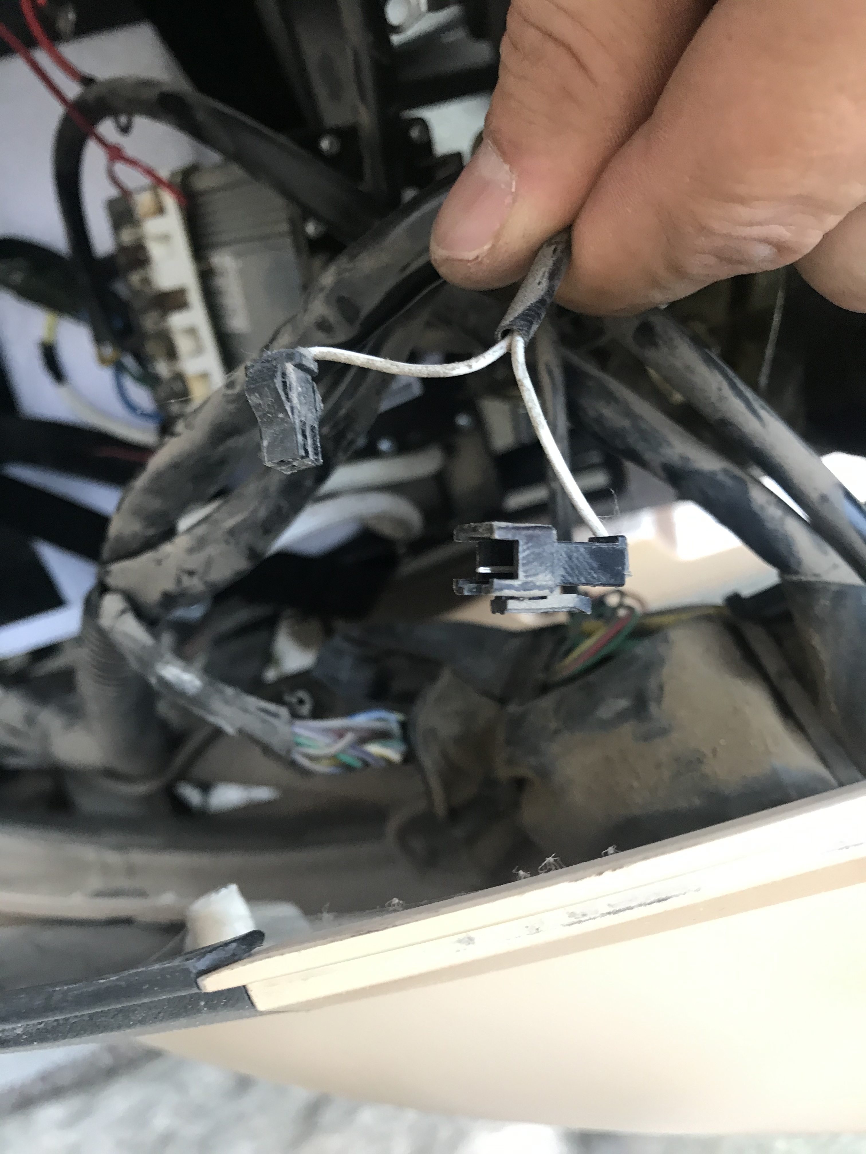

Und gleich noch eine Frage. Ein Stecker war nicht eingesteckt. Welche Funktion hat er?
- Beiträge: 8907
- PLZ: 14***
- Wohnort: bei Berlin
Re: Controller/ Motor defekt?
Der sieht so aus wie ein "Drosselstecker", der bei manchen Controllern verbaut ist, um die Kiste auf Mofa-Geschwindigkeit zu bringen. Das heißt nicht, dass er nicht auch andere Funktionen haben könnte wie Rückwärtsgang, Brake Level High usw.,
