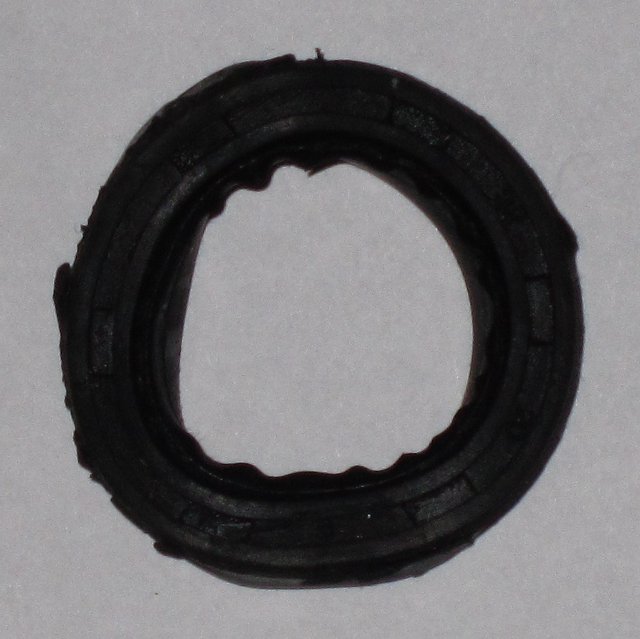

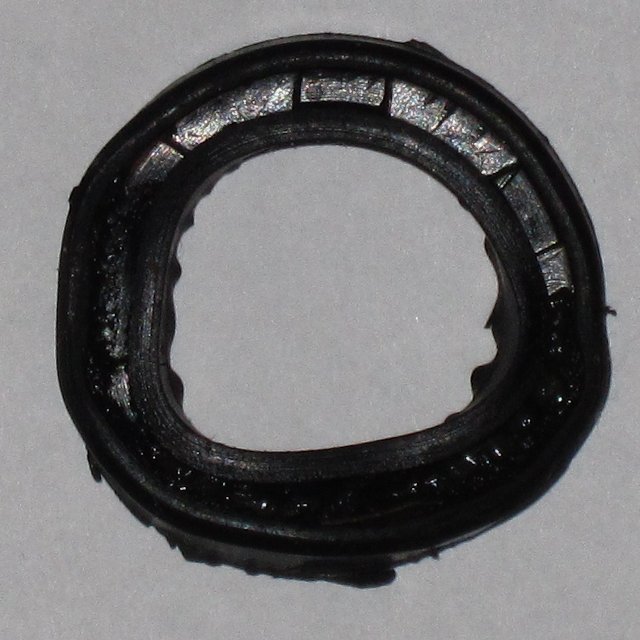

Ist schwer zu erkennen, da der Ring teilweise zerstört ist. An den Flanken könnte ein Metallblatt sein. Feder würde ich es nicht nennen.
Das Lager ist 6201 2RS. Der Simmerring ist auf der Seite der Bremsscheibe und der Distanzhülse. Die Tachoschnecke ist gegenüberliegend - in Fahrtrichtung rechts. Das Gehäuse der Tachoschnecke hat einen Spalt, der aber nicht wirklich stört. Ich habe schweres und zähes Maschinenfett rein. Das verschwindet nicht so leicht. Allerdings ist die Schnecke ihre ersten 2000 km mit wenig (oder gar keinem) Fett gelaufen, das vermutlich von schlechter Qualität war.
Ich finde schon, dass die Lager recht früh ihren Geist aufgeben. 6000 km ist ja nicht so viel.

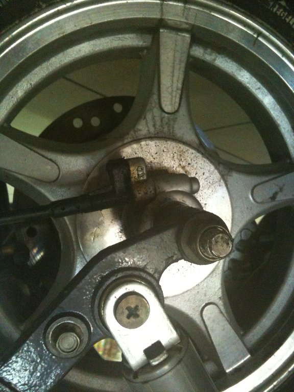

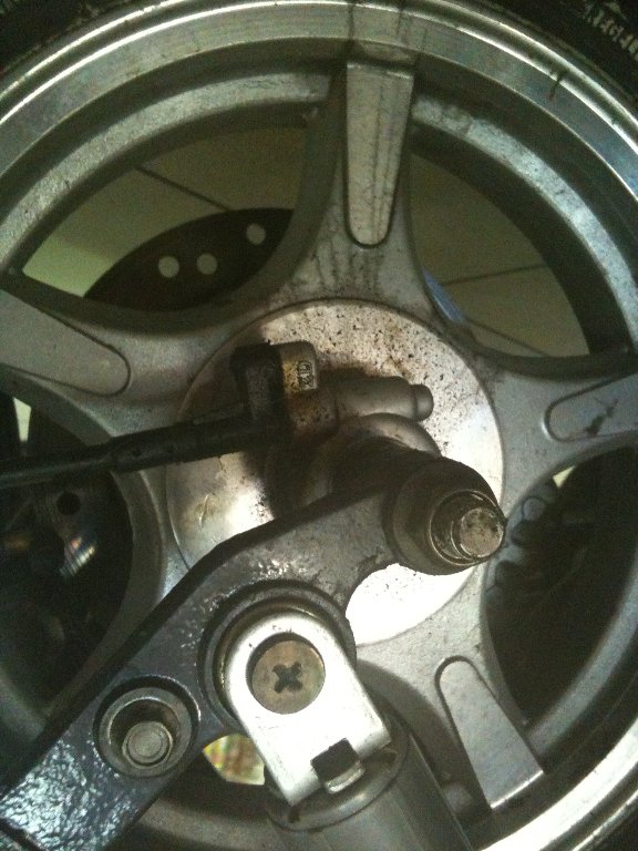

Die Steckachse hat 12 mm (s. Bild mit Zollstock - da muss sie reinpassen).
Der Abstand auf der rechten Seite? Kann Dir gerade nur die Breite der Schnecke (Gehäuse + Innereien) nennen: 32 mm.

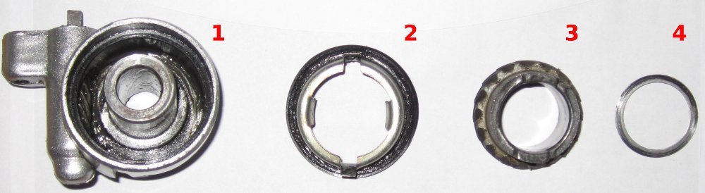

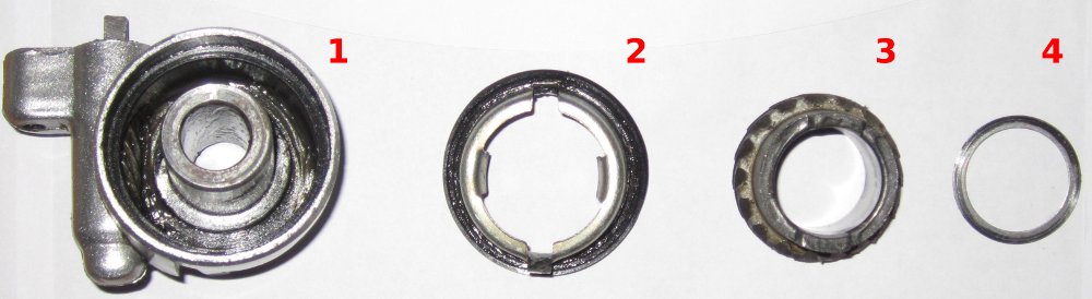

Zur besseren Orientierung habe ich die Tachoschnecke zerlegt abgelichtet und nummeriert. Das mit "3" markierte Bild ist der Innenläufer? Ein paar Zähne (17 in Summe) sind an den Kanten ausgerissen. Ich würde das Teil als defekt deklarieren. Das Gegenstück im Gehäuse "1" ist vermutlich dadurch auch beschädigt. Daher würde ich gerne alles inkl. Tachowelle auswechseln.
Du brauchst nix zerlegen. Ich schraube momentan nicht am Roller, der bei Verwandten steht, bis die Radlager kommen. Auf den Tacho kann ich ein paar Tage verzichten. Dann liefere ich den Abstand. Sollten aber 32mm sein. Die Tachoschnecke sitzt ja bündig an Gabel und Radlager - das sind die 32 mm.
@Alf:

Das ist eine gute Idee, aber dann könnten wir auch auf eine andere Schnecke ausweichen.
Sprich Anschluss Tachowelle egal. Abstand Gabelholm/Radlager, 12mm Radbolzen, Anschlagbolzen Tachoschnecke.
