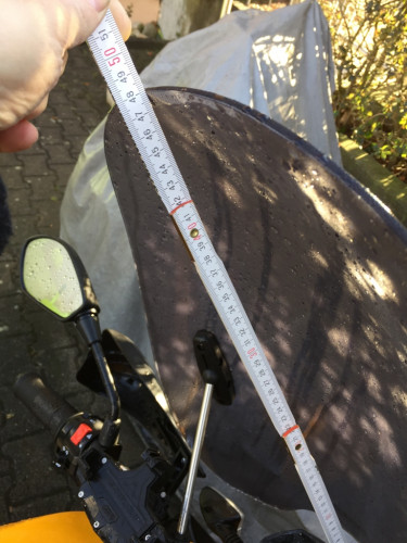

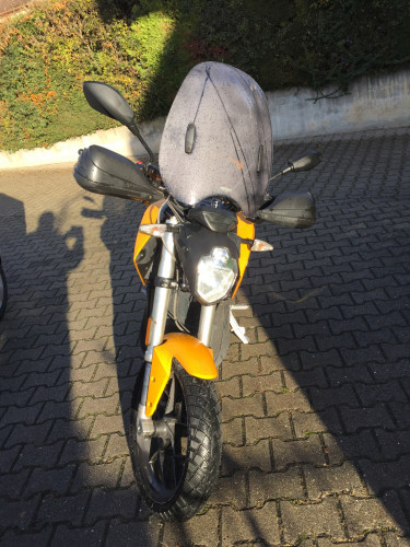

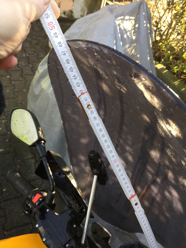

Hier die Höhe des MRA Touring Windshield vom Zero-Zubehör, gemessen ab Oberkante Tacho:
Das sind nicht ganz 30cm und reichen dem Fahrer bis knapp über den Bauchnabel. Aber der vorgeschaltete Spoiler produziert einen nach oben gerichteten Düsenstrom, der weitere 5 bis 7cm wirksame Schildhöhe hinuzfügt.

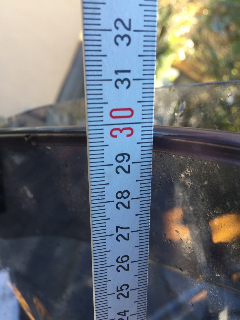

Hier die Höhe des MRA Custom Shield CU in der höchstmöglichen Ausrichtung, ebenfalls von Oberkante Tacho gemessen:
Das ist 68cm hoch und ist damit maßlich 38cm und Strömungswirksam immer noch 31cm höher als das kleine Touring Windshield.

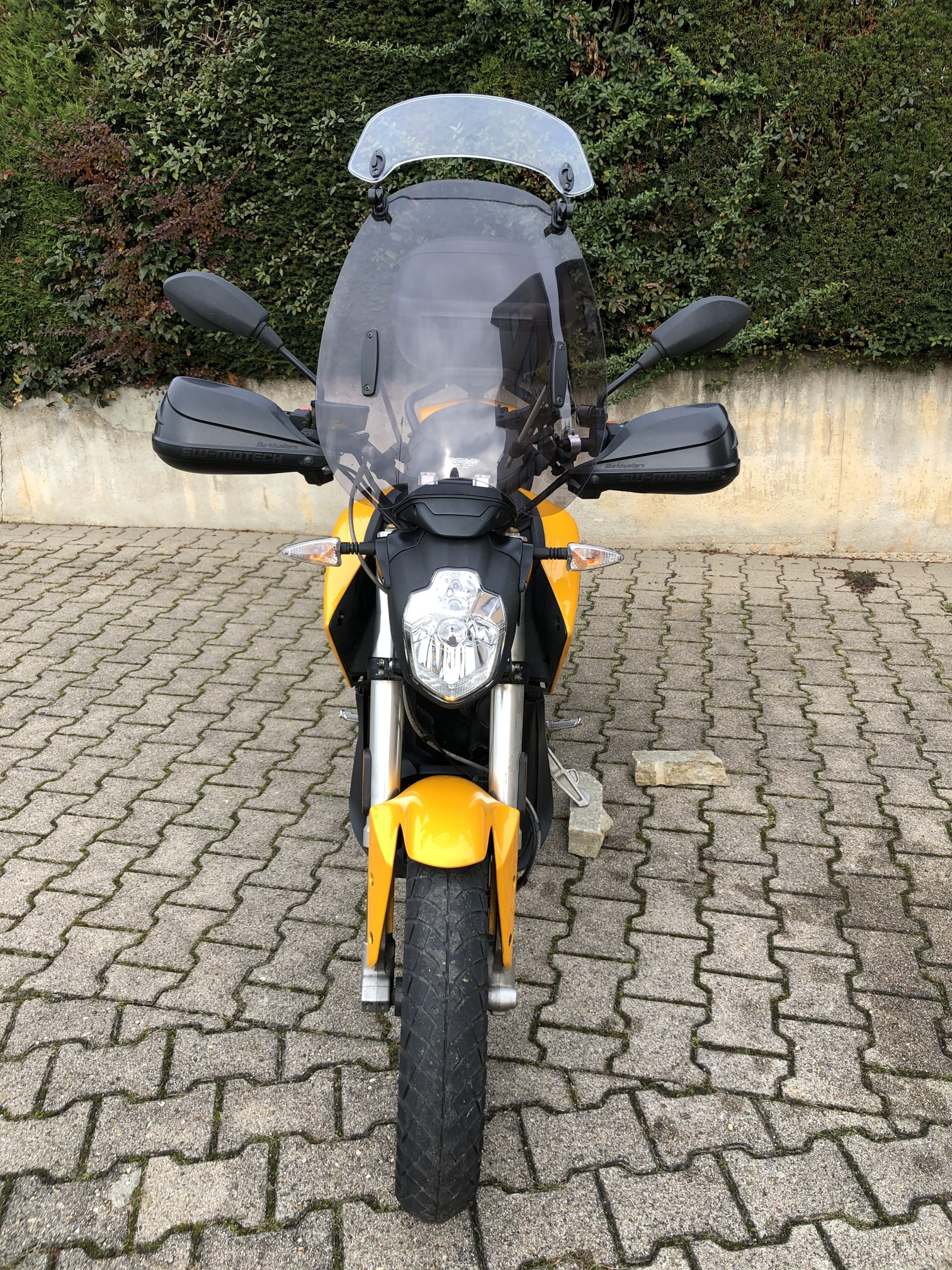

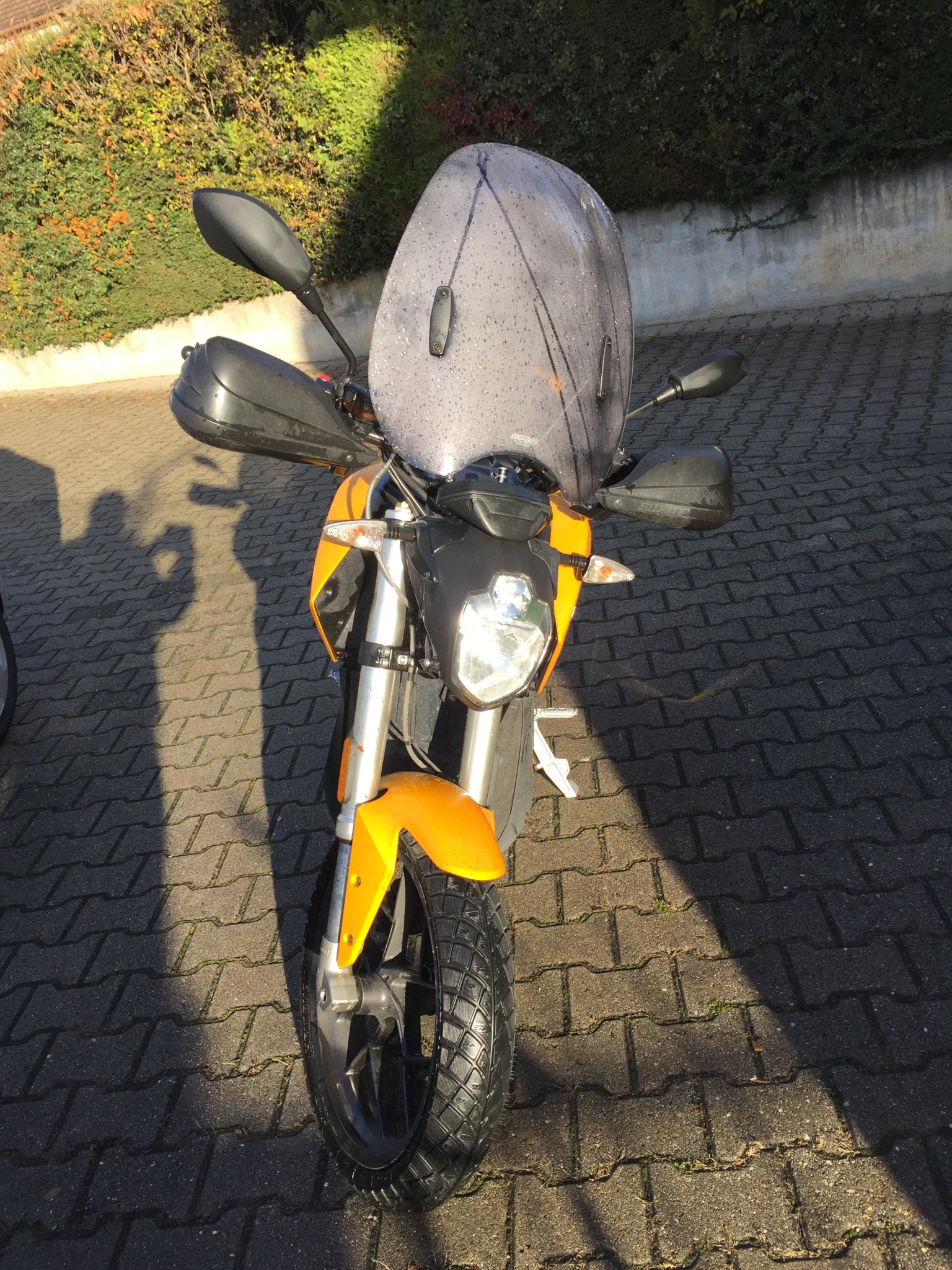

So sieht es von vorn aus mit Tau drauf:
Es gibt jetzt zwar eine Lücke zwischen Tacho und Unterkante vom Windschild, aber davon habe ich bis dato nichts gemerkt.

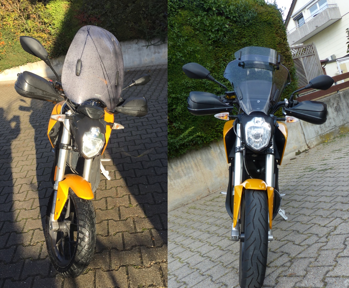

Nebeneinander kann man sich ein besseres Bild von der weit größeren Abdeckung des Custom Shield CU machen, auch in der Breite:

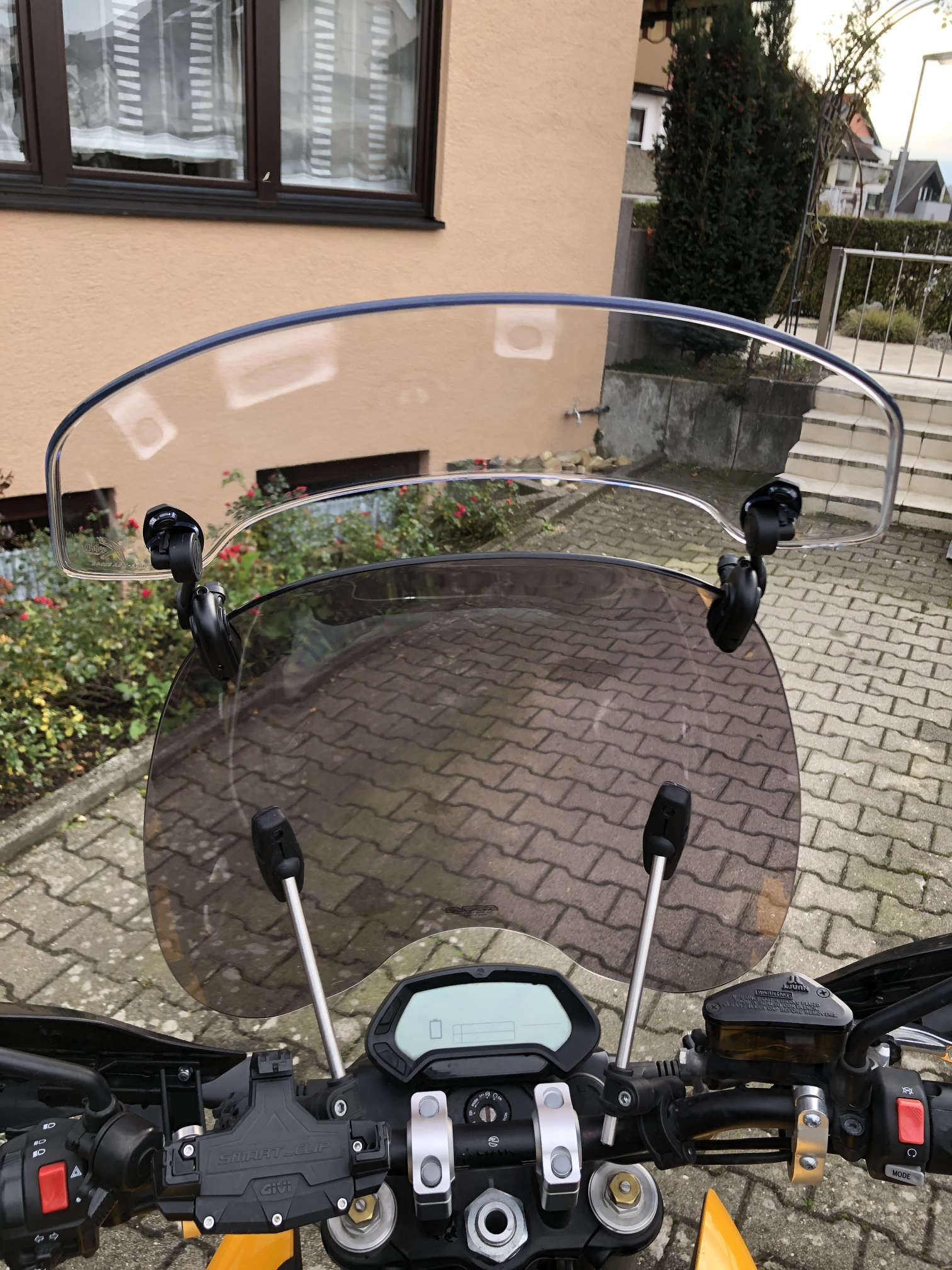

Heute war die Montage eines MRA X-CREEN SPOILER KLAR oben auf dem MRA Naked Bike Windschild dran. Durch 30mm Lenkererhöhung war ja unten ein Spalt entstanden, der mich bei diesen Temperaturen um den Gefrierpunkt doch spürbar am Bauch getroffen hat. Also Windschild die 30mm tiefer gestellt und o.g. Spoiler mit Klemmen oben angebracht. Von vorn:

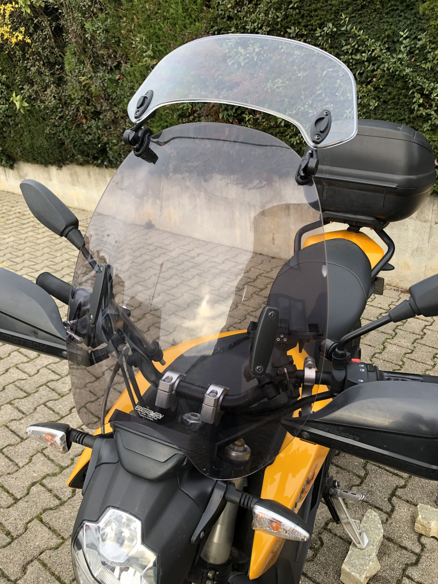

Von näherem:
Und so etwa aus Fahrersicht:
Ich musste vorher noch etwas optimieren, um die Geräusche und Windbelastung zu reduzieren, so dass der Spoiler jetzt fast direkt mit der Oberkante anschließt.
