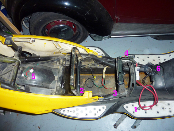

Ok, hier bin ich wieder, wie versprochen mit mehr Bildern.
titanusmann, Du hast wohl den gleichen - oder? Dann müsstest Du doch am besten Durchblicken.
Bist Du eigendlich zufrieden mit dem Teil?
Hier die Bilder:

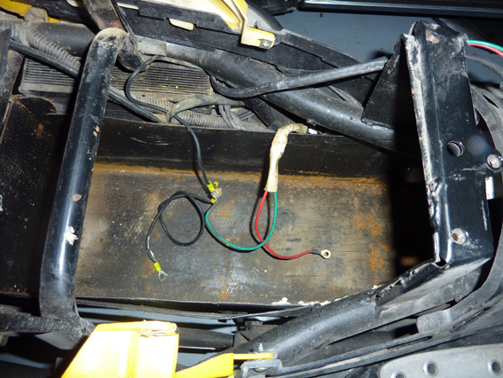

1 = Batterie + (mit Schutzschalter)
2 +3 = ????????????
4 = Stecker ???????????
5 = ???????? grün= + rot= - ???????
6 = zwei dünne schwarze die ins Cockpit führen (siehe Detail Foto)
Hier sieht man die beiden dünneren rot und schwarz. Das Schwarze teilt sich nochmal in schwarz und grün?

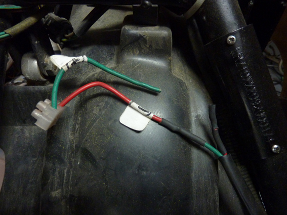

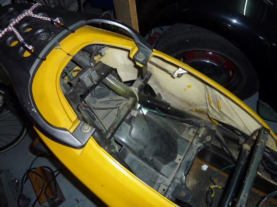

Nun zum Heck
Hier gibt es zwei Kabel,eins auch noch getrennt und zum Überfluss steht am roten Kabel minus und am grünen Kabel Plus ?????

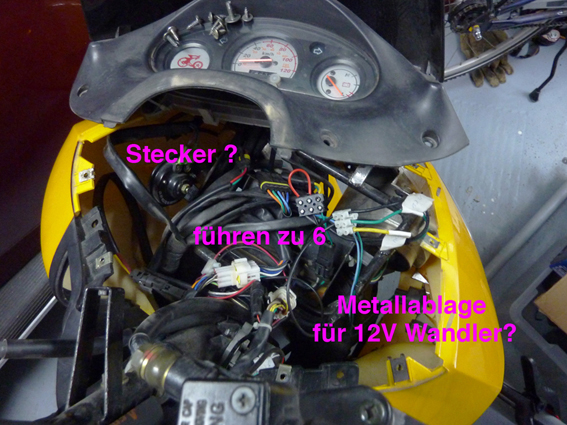

Nun zum Cockpit:
Hier gibt es eine Grundplatte (kaum zu sehen) auf der vielleicht der Wandler montiert wird?
Desweiteren eine Nisterklemme mit 3 Kabeln, gelb = 60V, grün = 12V und schwarz.
Schwarz und grün sind die beiden dünnen Kabel die bis nach unten ins Batteriefach führen (Punkt 6 in der Gesamtübersicht).
Dann gibts noch ein Stecker (rot-grün) ???????

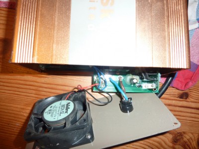

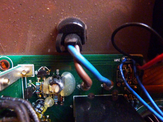

Zu guter letzt, das Netzteil:
... was mich jetzt aber auch nicht weiterbringt, da die Anschlüsse nur mit J3 und J4 beschriftet sind - und wo wird das Netzteil angeschlossen ???????
Hoffe Ihr Blickt durch, denn ich hab keine Ahnung .....
Gruß Zimbow

Ich fange mal unten an, beim Ladegerät (nicht Netzteil
Das ist eindeutig der Ausgang Richtung Batterie, Lüfterseitig. Wie schon weiter oben geschrieben: braun ist Plus, blau ist Minus. Diese Kabel sind also mit dem Plus- und dem Minuspol der Batterie zu verbinden. Zum Rest lasse ich mal lieber einen Solar-Fahrer ran, auch wenn der Roller aus derselben Konfektion stammt wie meiner, es ist ein anderer Typ.
Dennoch bin ich sehr überzeugt davon, dass Dein rotes Nr. 1 Kabel an den Pluspol der Batterie gehört, und die andere Seite nach dem Sicherungsautomat muss am Controller auf "Battery Plus" enden. Das ist bei meinem ganauso. Der Controller ist über diesen Automaten dauernd am Pluspol der Batterie angeschlossen, außer es gibt eben auslösewerten Ärger für den Automaten...

So ich komme nochmal auf Stecker 4 zurück ,der ist eindeutig der Stecker ,der zur Ladebuchse führt ,die ja am Helmfach ,falls vorhanden angebracht ist. Bei mir eine
Kaltgeräte Steckdose! So ein Kaltgeräte Stecker würde ich dann am Ladegerät ambringen. Habe ich an meinem Solarscooter auch. Mit dem bin ich eigentlich zufrieden,
habe jetzt die 10000 Km voll! Seit er auf 72 Volt umgerüstet ist ,geht er auch ehrliche 85 Km/h . Der graue Sicherungsautomat ist mit dem dicken Pluskabel direkt mit der
Batterie verbunden. Auf der anderen Seite führen 2 etwas dünnere Pluskabel direkt zum Controller! Das dicke schwarze Minuskabel vom Controller geht direkt an Minus
Batterie.

Der DC/DC Wandler scheint zu fehlen. Zu Kabel 3 ,das gehört auch an Batterie Plus. Das Grünekabel das mit schwarz verbunden ist (so sieht es für mich aus ) gehört an Batterie Minus.Über diese Kabel des Kabelbaumes wird die Batterie geladen und ist ein 2. Stzromkreis geschaltet, denn der Sicherungsautomat schaltet nur den Controller.
Bordspannung über Zündschloß ist trozdem da ! Also Licht ;Hupe USW! Unter dem Amaturenbrett sieht es ja wüst aus! Die Lüsterklemmen sind nicht orginal! Muß am Wochenende erstmal selbst schauen, wie es bei meinem Roller da aussieht

5 Grün /rot gehen zum Rücklicht oder Bremslicht, da muß doch ein freies Gegenstück sein. Das ist doch sicher leicht zu finden.
6 ist nicht orginal . Schätze hier wurde ein Defekt im Kabelbaum überbrückt.

Jow, vielen Dank schon mal für Eure Rückmeldung.
Du redest immer von einem dicken schwarzen Kabel als Batterie minus ???
Ich finde aber kein dickes schwarzes.
Nr. 5 vermutest Du zum Rücklicht, kann aber eigentlich nicht, glaube die Rücklichter sind am Kabelbaum angeschlossen - werde dies aber nochmals genau überprüfen.
Nr. 2 und 3 sind also klar, kommen mit an die Batterie
Natürlich fehlt der DC/DC Wandler, werde ich bei Solar Mobil bestellen, die Frage ist nur wo wird er angeschlossen?

Also wenn ich erst mal durchblicke, kann ich auch etwas aufräumen, kann mir nicht vorstellen das zwei mit einer Schraube verbundene Kabel die am Blechkasten rumschabt so gut ist
Das mit der Buchse ist eine gute Idee. Noch schöner fände ich es wenn das Ladegerät im Roller verbleibt und nur eine Außensteckdose (wie beim Wohnwagen) an der Verkleidung angebracht wird, in die man dann so ein langes Spiralkabel steckt ?!
