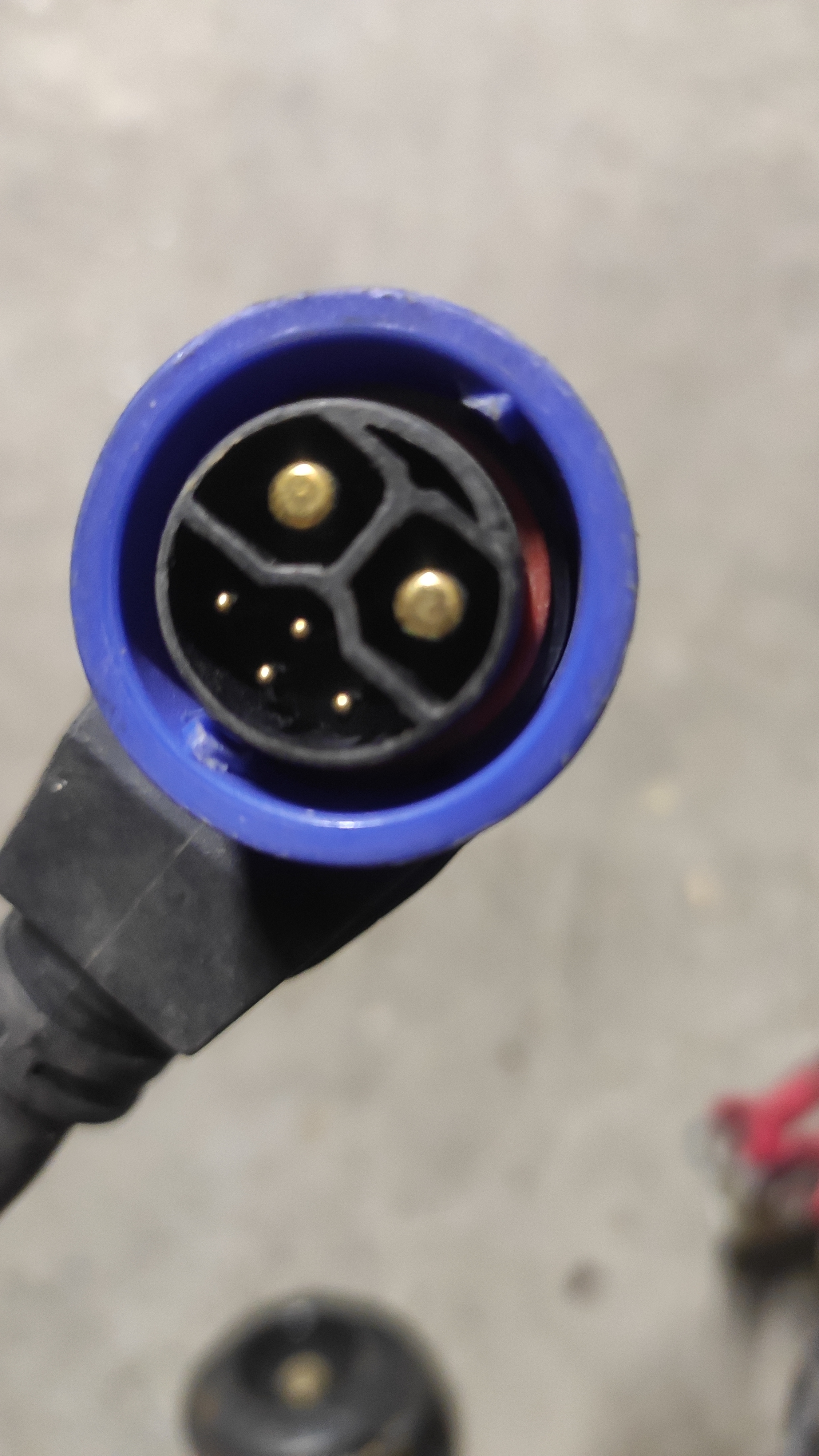

Die Belegung 1 bis 6 steht auf der Buchse am Akku. 1 ist Akku-Plus, das muss mit 5 verbunden werden, vorzugsweise mit einem Schalter dazwischen.

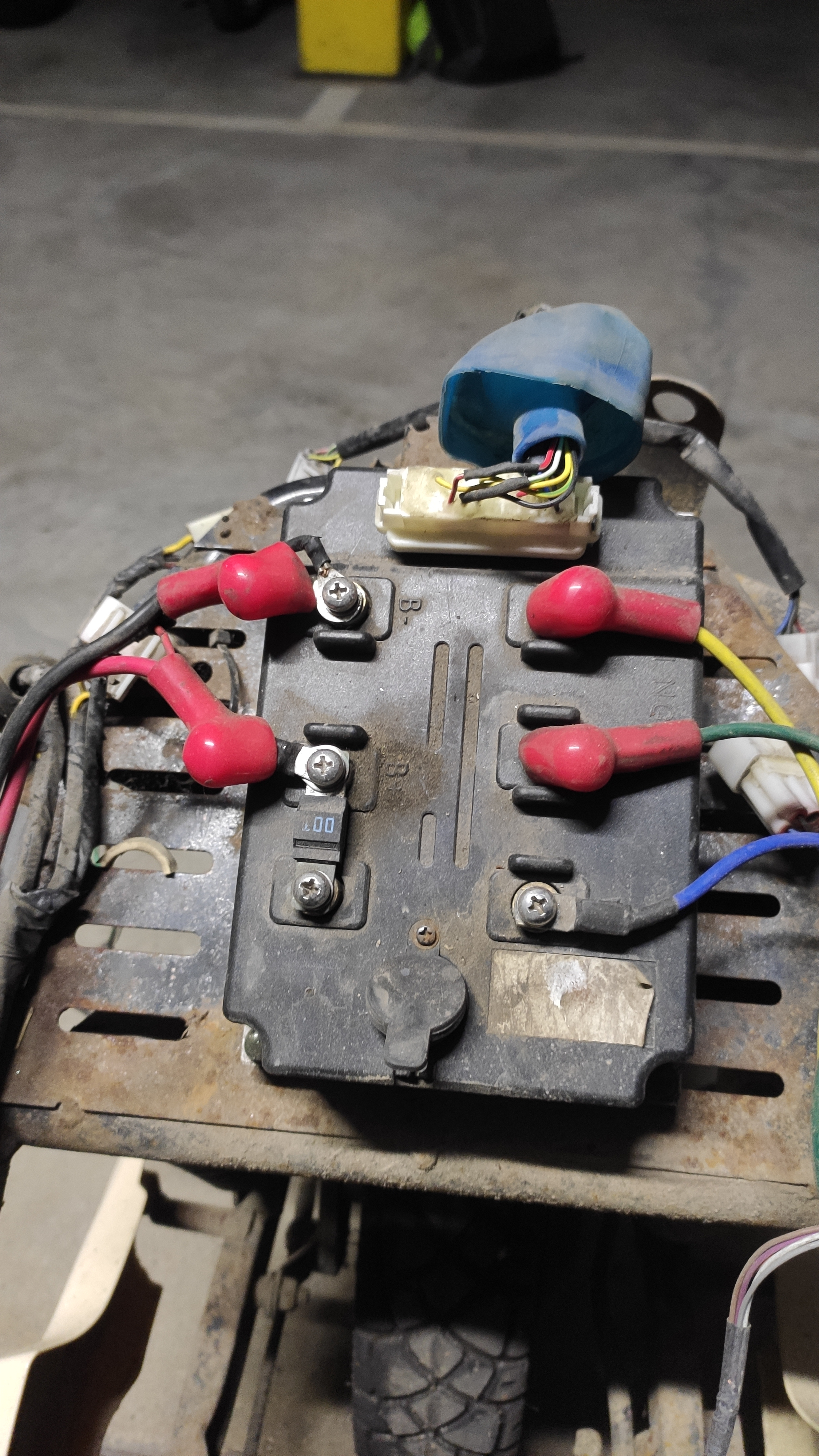

Das kannst du am Kabel machen, das vom Akku-Stecker zum Controller geht (der ist hinten unter dem Akku-Fach). 1 ist das dicke rote Kabel und eins von den 4 dünnen Kabeln ist die Nummer 5 (durchmessen). Dazwischen einen gut zugänglichen Schalter einlöten.
Ob es bei den alten Unus tatsächlich ein Kabel an Pin 5 im Stecker gibt, kann ich nicht sagen. Eventuell musst du den Stecker aufmachen

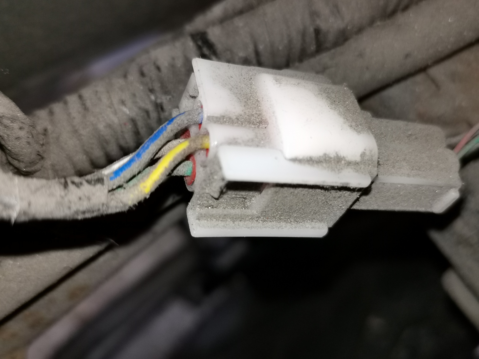

Bei meinem Unu (2kW 2016) wird Pin 5 über das Zündschloss geschaltet und damit der Akku aktiviert. Die 5 Signalleitungen gehen meines Wissens nicht zum Motor-Controller sondern nach vorne zum Tacho und Zündschloss. Bei mir ist ein Stecker(siehe Bild) dazwischen geklemmt, das Kabel geht eindeutig nach vorne.

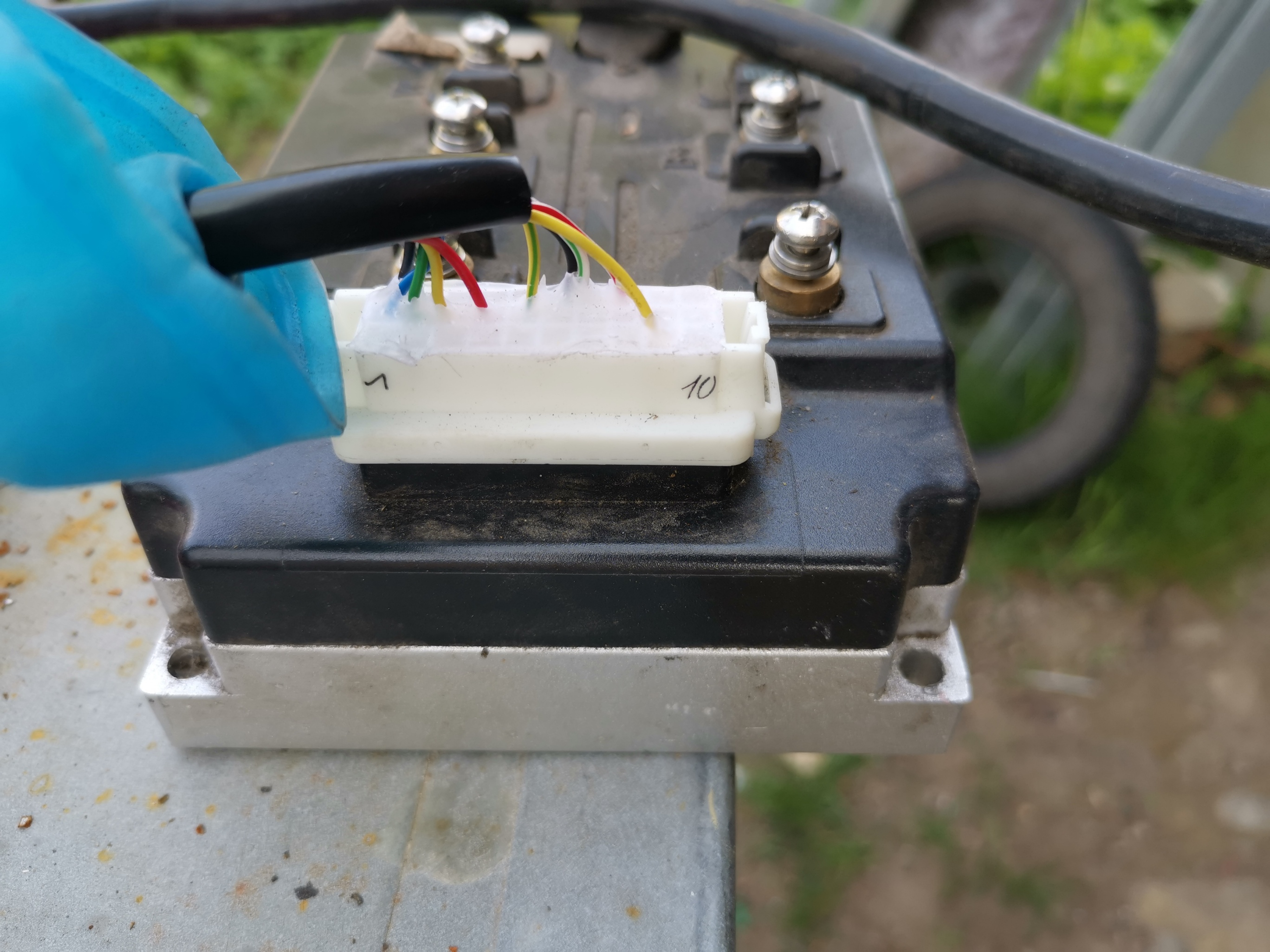

12V reichen nicht aus, du musst Pin 5 mit Akku+ verbinden. Die eleganteste Lösung wäre das Akku+ vom Controller abzuzweigen, dieser wird nämlich über das Zündschloss mit Akku+ versorgt. Als Pin9 am Controller mit Pin5 vom Akku verbinden, dann wird der Akku aktiviert, wenn du das Zündschloss betätigst.

Feuerteufelchen hat geschrieben: So 8. Mai 2022, 11:24 Die eleganteste Lösung wäre das Akku+ vom Controller abzuzweigen, dieser wird nämlich über das Zündschloss mit Akku+ versorgt. Als Pin9 am Controller mit Pin5 vom Akku verbinden, dann wird der Akku aktiviert, wenn du das Zündschloss betätigst.

Pin 9 müsste der gelbe vorne im Bild sein sein.
Wahrscheinlich liegt das Signal vom Zündschloss auch am Eingang vom Spannungswandler an, da solltest du es leichter abgreifen können.
