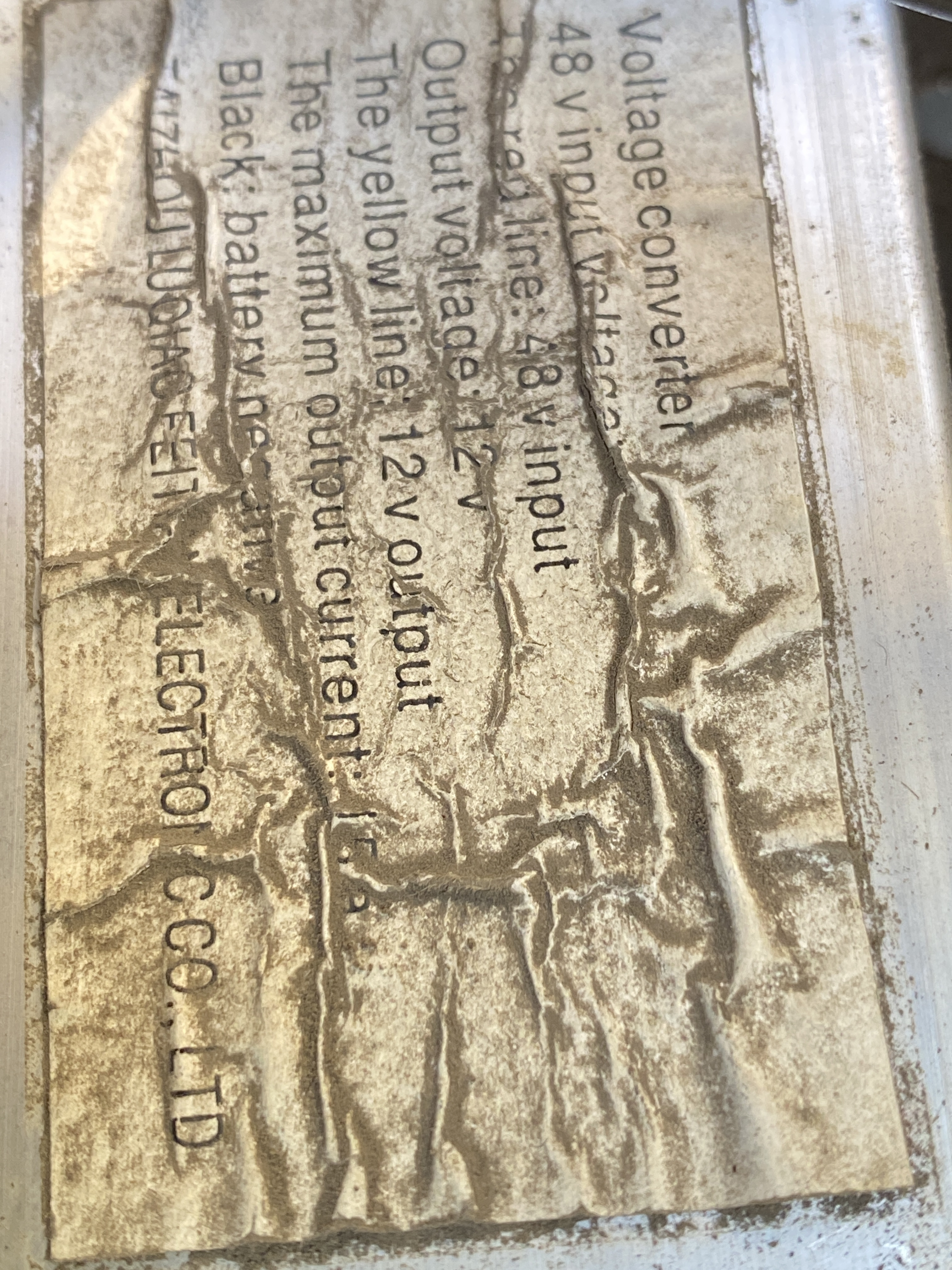

Hallo Mathias,
das Thema Wandler wurde schön öfter behandelt, einfach mal im Forum suchen.
Eingangsspannung sollte mindestens 60V sein, Ausgangsspannung 12V und mindestens 10A.
Am besten, du nimmst einen Wandler mit 3 Leitungen, dann ist das Tauschen einfacher.
Wenn der Stecker nicht paßt, musst du Löten oder nimmst einfach Wagos.
Hier ein sehr günstiges Exemplar:
https://de.aliexpress.com/item/10050046 ... XJhro8ug8G
Nimm vorsichtshalber die 15A Version.
