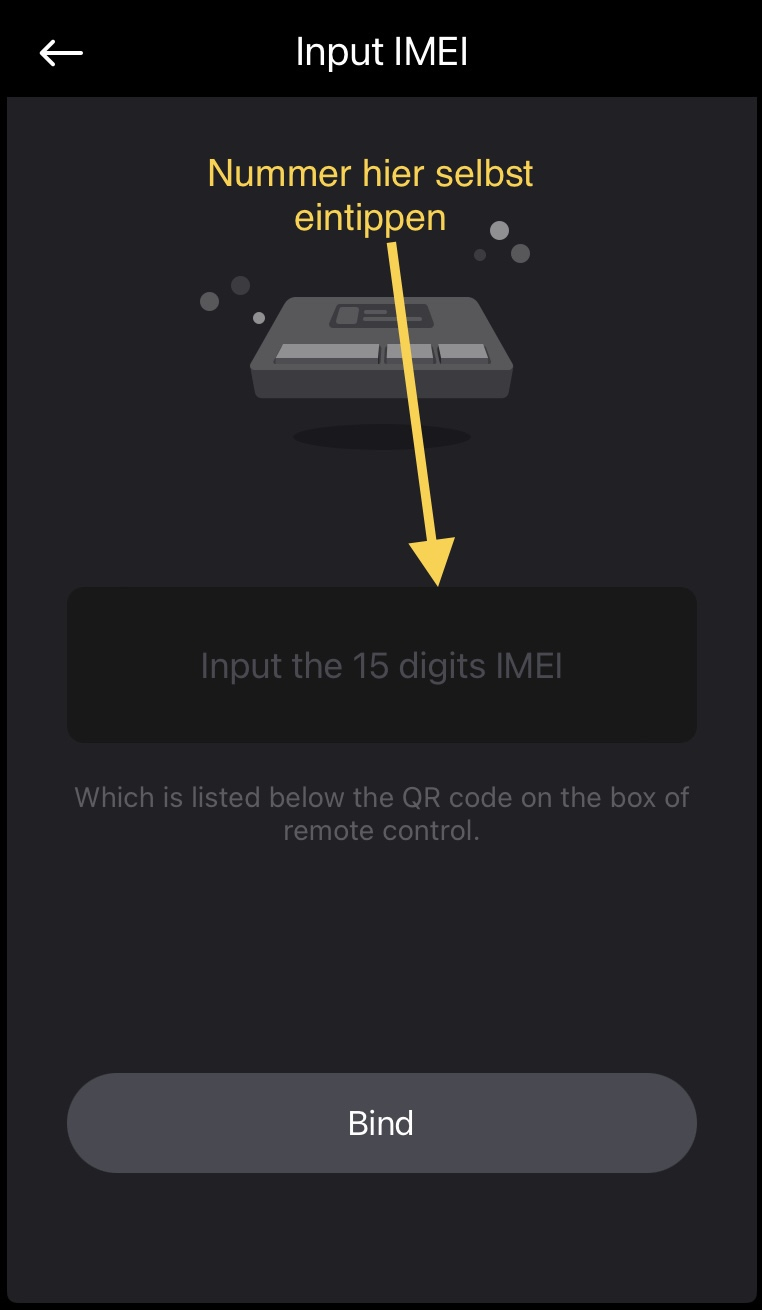

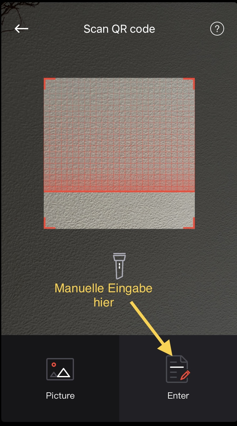

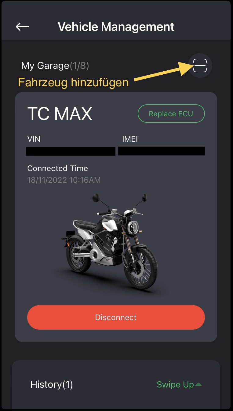

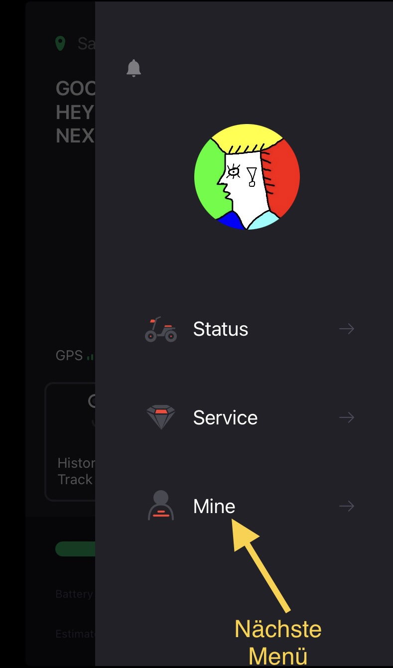

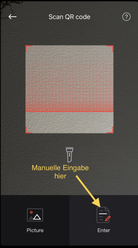

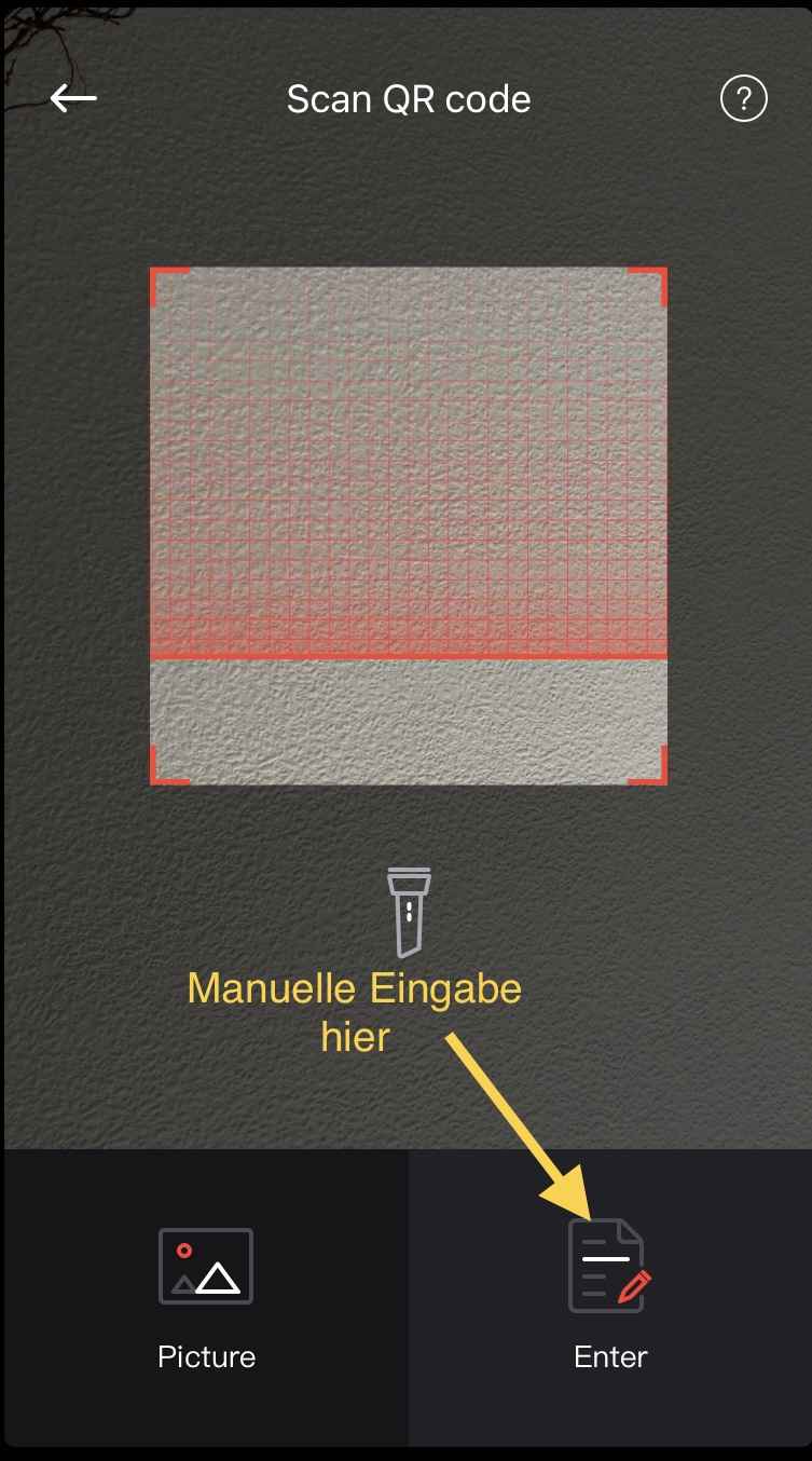

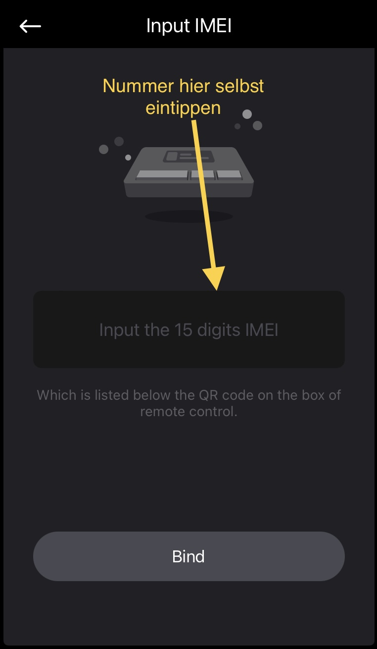

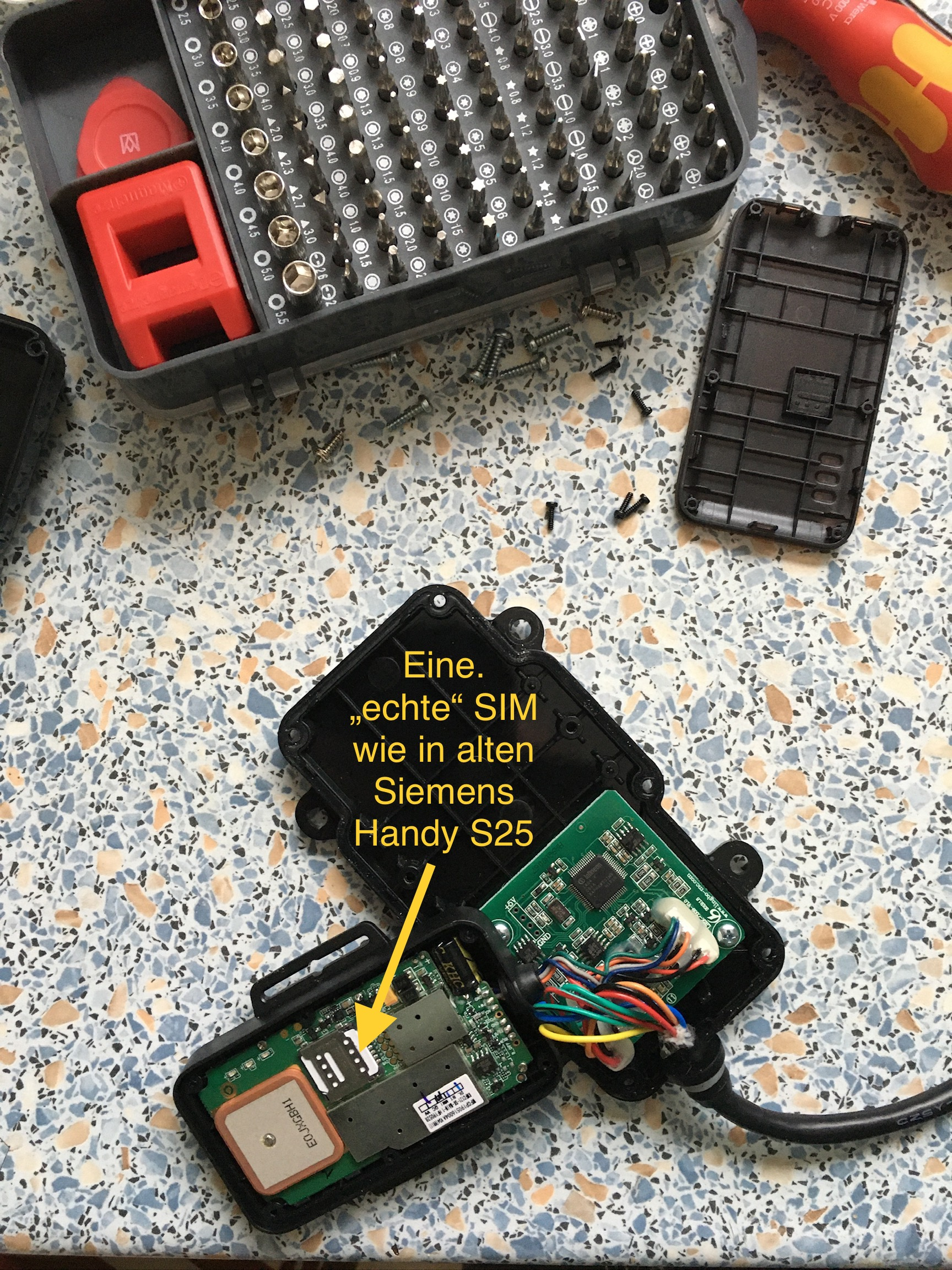

Bei meiner TC Max ist der QR-Code bzw. die IMEI-Nummer in dem Kommunikations-Modul nochmals auf einem separaten Gehäuse aufgeklebt.most hat geschrieben: Do 1. Jun 2023, 06:09 Same here.
Habe ne drei Jahre alte Max gebraucht erstanden, die App ist vom Vorbesitzer nicht verlängert worden. Habe für mich entschieden, dass ich wohl ein mal die 42EUR investieren möchte.
Wo befindet sich der QR-Code? Bei mir nicht im/am Pappkarton mit dem Schlüssel, auch nicht im Manual. Dort aber immerhin ein Aufkleber mit der IMEI. Ich hatte auch irgendwann mal beim Setup der App eine Eingabemöglichkeit für die IMEI gesehen, finde diese aber aktuell nicht mehr bzw. es wird mir nicht mehr angeboten, die IMEI einzugeben.
Es mag eine blöde Frage sein, aber könnte jemand der „Eingeweihten“ mal eine Schritt-für-Schritt Anleitung schreiben? Sollten ja nur 3-4 Schritte sein…
Und: Hat bereits irgendwer erfolgreich geschafft, das Abo durch Einwerfen dieser 42EUR zu verlängern? Ich sehe in den App-Store-Bewertungen leider nur, dass es zumindest einmal auch schon NICHT funktioniert hat…![]()
Herzlichen Dank im Voraus!!

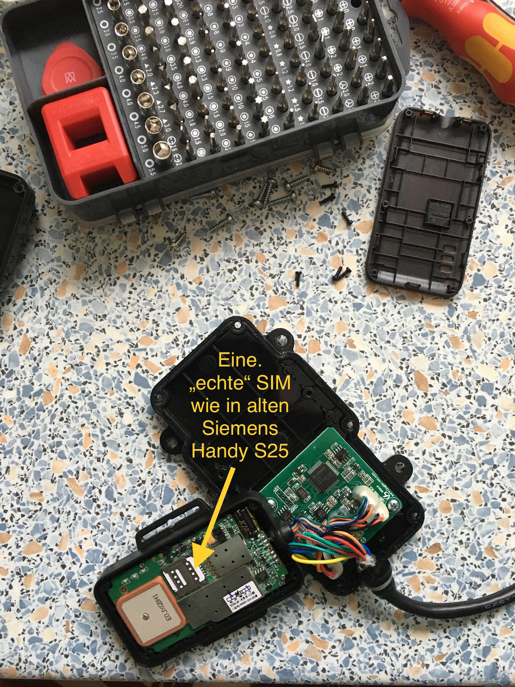

In dem separaten Gehäuse war bei mir eine SIM-Karte verbaut, die habe ich gegen eine aus meinem Tablet ersetzen können, und somit die 42€ sparen.
viewtopic.php?p=249149#p249149

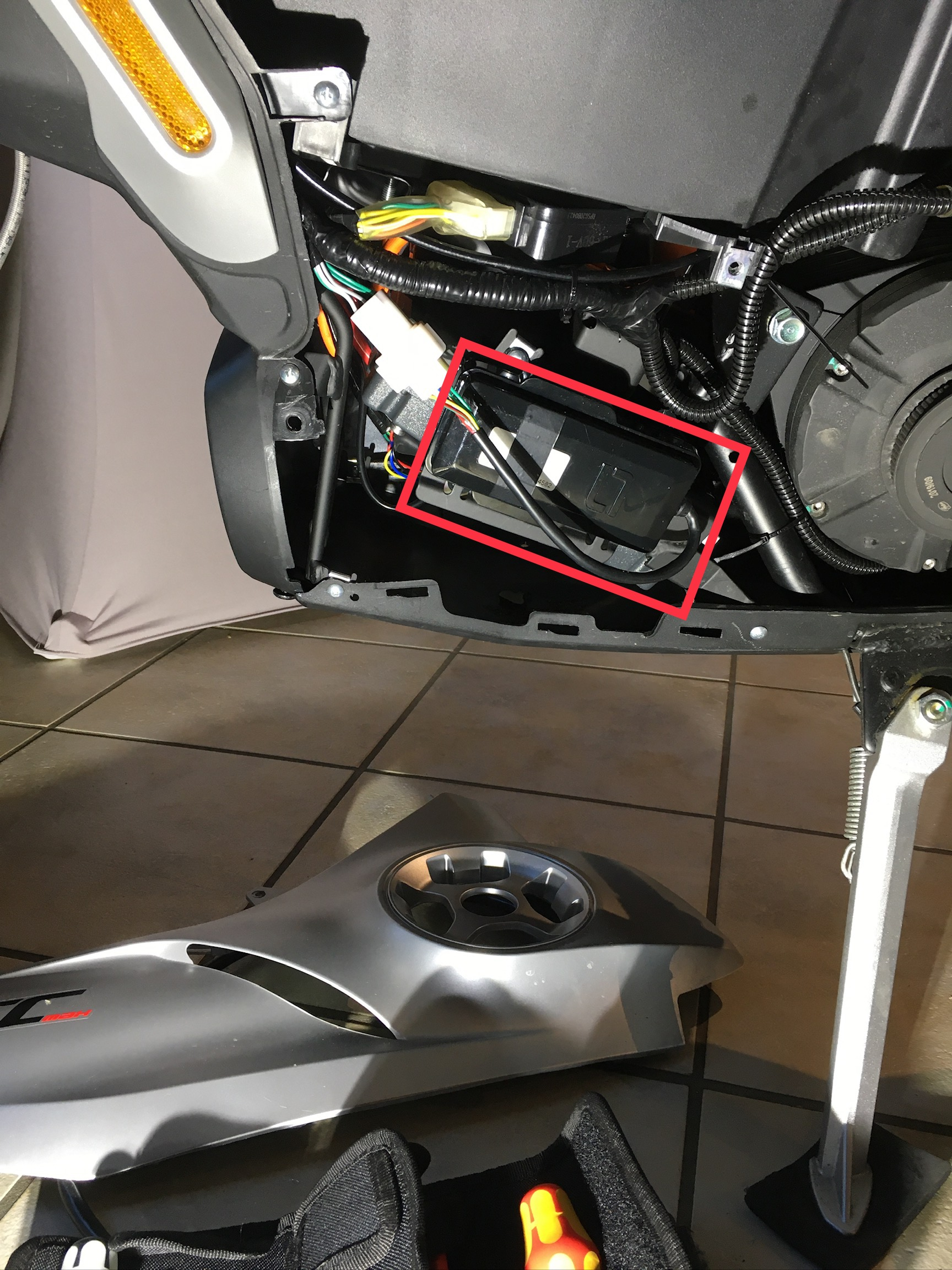

Das Kommunikations-Modul befind auf der linken Seite unter der Verkleidung.

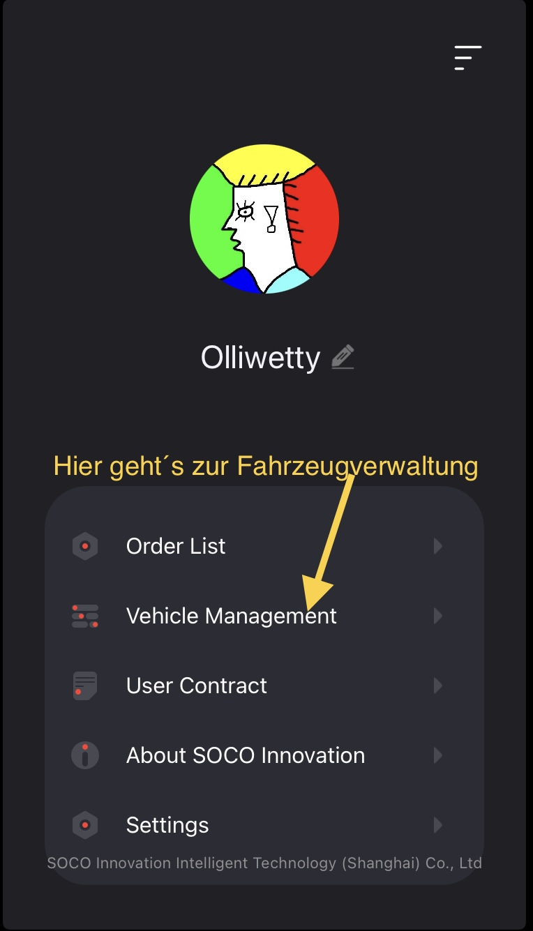

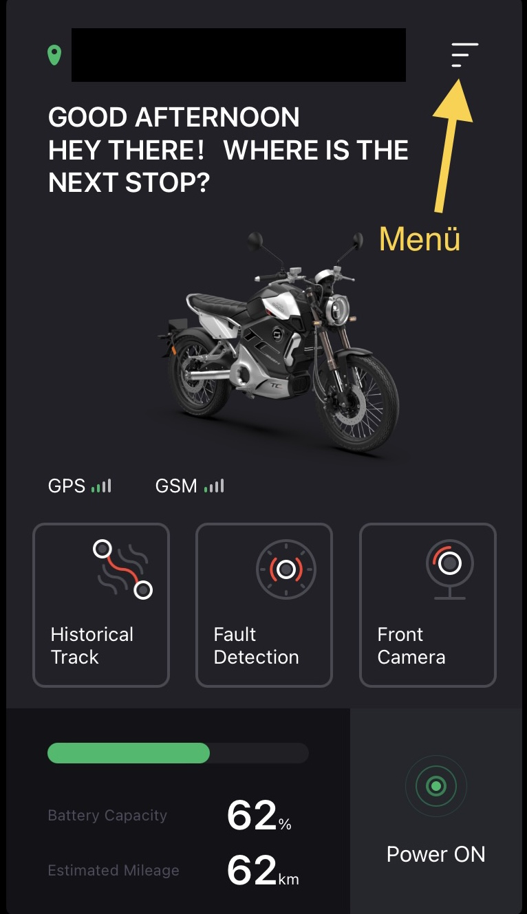

Hier noch eine Fotodoku zur APP
Olli
Super Soco TC Max, im März 2026 verkauft mit 23707 km
Olli

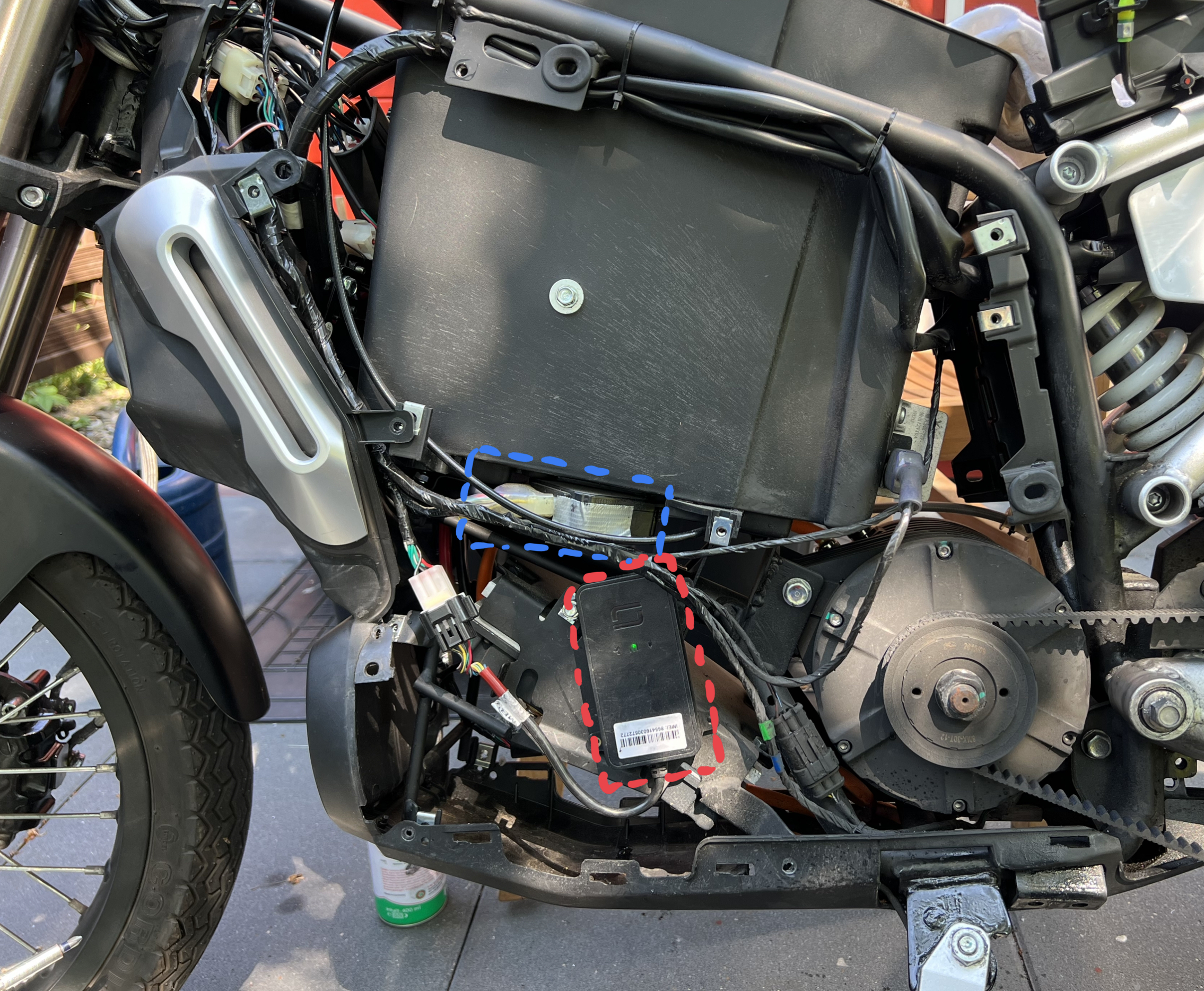

wow, top - Danke! Unter iOS werden mir zwei Apps angeboten: SOCOInnovation und Vmoto.
Ich hatte bei meinen ersten Versuchen zunächst SOCOInnovation installiert (und Vmoto überhaupt erst später entdeckt). Ich konnte erstmalig, und wirklich auch nur beim allerersten Versuch, die App zum Zusenden eines Anmeldecodes per SMS bewegen - bin danach auch bis zu deinem zweitletzten Bild gekommen (der Weg dorthin sieht bei mir unter iOS etwas anders aus). Hier scheitere ich aber daran, dass der Vorbesitzer die Max nicht deregistriert bekommt; woran das genau scheitert, müsst er mal selbst schreiben, falls er möchte => Baustelle 1.
Baustelle 2 wäre dann die SIM-Karte. Hier hatte ich gelesen, dass der Austausch der SIM-Karte durchaus auch ohne Erfolg sein kann - es scheint also zufällig. Da geh’ ich selbst noch mal ran, sobald Baustelle 1 fertig ist.
Baustelle 3 - erst mal ne kurze Frage zur Identifikation: Rot markiert im Bild ist sicher das COM-Modul (alleine die LED’s zeigen das ja), aber was genau ist das blau markierte? Mal abgesehen davon, dass durch mein stümperhaftes Abkleben der Lautsprecher-Öffnung der nervige Startsound deutlich gedämpft wurde? Auf die “Alarmanlage” und die Startsounds würde ich gerne komplett verzichten… Kann ich dazu das ganze blaue Module durch Stecker ziehen abklemmen? Welche negativen Einflüsse hat das?

Mein Kommunikations-Modul sieht etwas anderes aus.

Jetzt stellt sich für mich die Frage wann war der Wechsel auf eSIM?rainer* hat geschrieben: Di 6. Jun 2023, 17:53 @olivetti: Bei Dir könnte es das neue Modul mit LTE und einer eSIM sein. Den QR-Code haben Leute mit dem Alten Modul nicht, da war es ein Strichcode. Und den frisst die neue App(Vmoto) zumindest bei mir nicht. Aber ich bekomme zumindest auch die SMS.
Gekauft habe ich meine TC Max im Dezember 2022, kann aber sein der Händler hat sie schon über Jahre bei sich im Laden stehen.
Oder es gibt dort auch verschiedene Versionen, wie es mit den Symbolen im Tacho auch vorkommt.
Ich habe meine SIM-Karte tauschen können, und eine aus meinendem Tablett eingesetzt.
Hier noch ein Bild vom „offenen Herzen“, also dem Gehäuse im Kommunikations-Modul.
