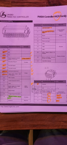

Vielen Dank Didi,
aber wie komplex ist es denn die Pinbelegung auf den neuen HK3A abzuändern ?
Hier habe ich mir mal die beiden Controller nebeneinander gelegt....da passt ja nur die Hälfte sinngemäss:
viewtopic.php?f=84&t=35466&start=10
Muss ich dann den Controller auch noch mit ner SW flashen ?
Fragen über Fragen ......
Gruß aus Lev
Guido
Gruß aus Lev
Guido

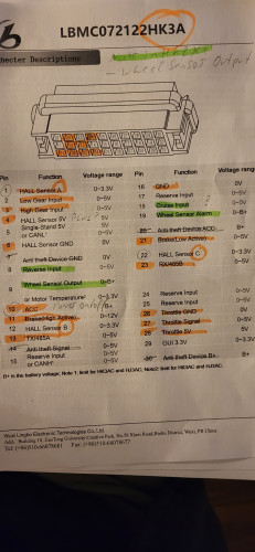

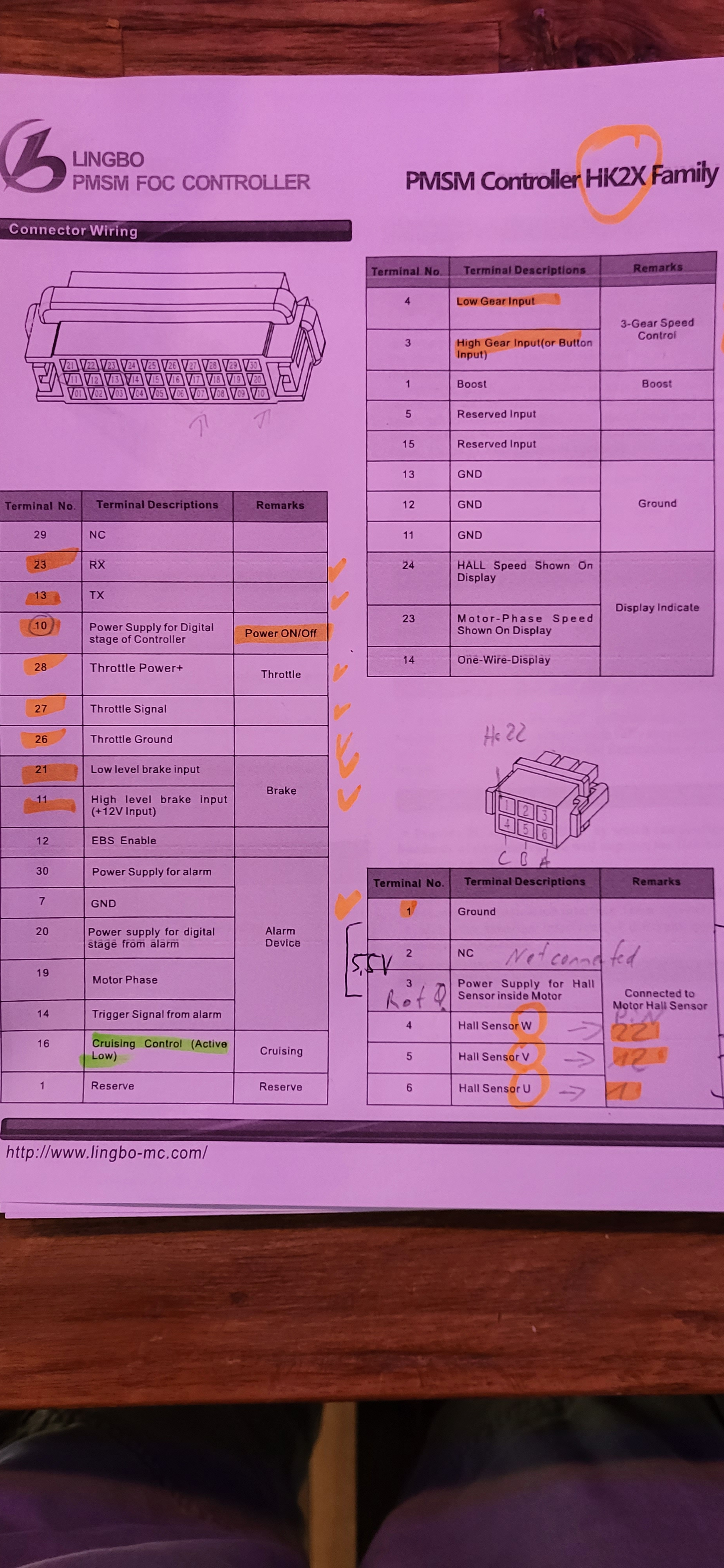

ich habe jetzt noch mal die Connector Belegungen des LBMC072122HK2X (alt) und des
möglichen Nachfolgers LBMC072122HK3A nebeneinander gelegt und verglichen.
Der HK3A sieht Belegung für folgende Funktionen vor, die ich so im Wiring Plan des bisherigen HK2X nicht finde:
- Reverse (NICHT ReServe !!) input ??
- Wheel Sensor Output
- Wheel Sensor Alarm
- Criuse Input ( ich denke dies heisst beim HK2X Cruising control _ Active Low)
Wiederum andere Funktionen des HK2X scheinen wohl bei HK3A nicht mehr benötigt zu werden.
- EBS Enable
-Hall speed shown on display
- on wire display
Ich bitte hier noch um eine Bewertung der "Unterschiede"....
Lieben Dank und Gruß
Guido

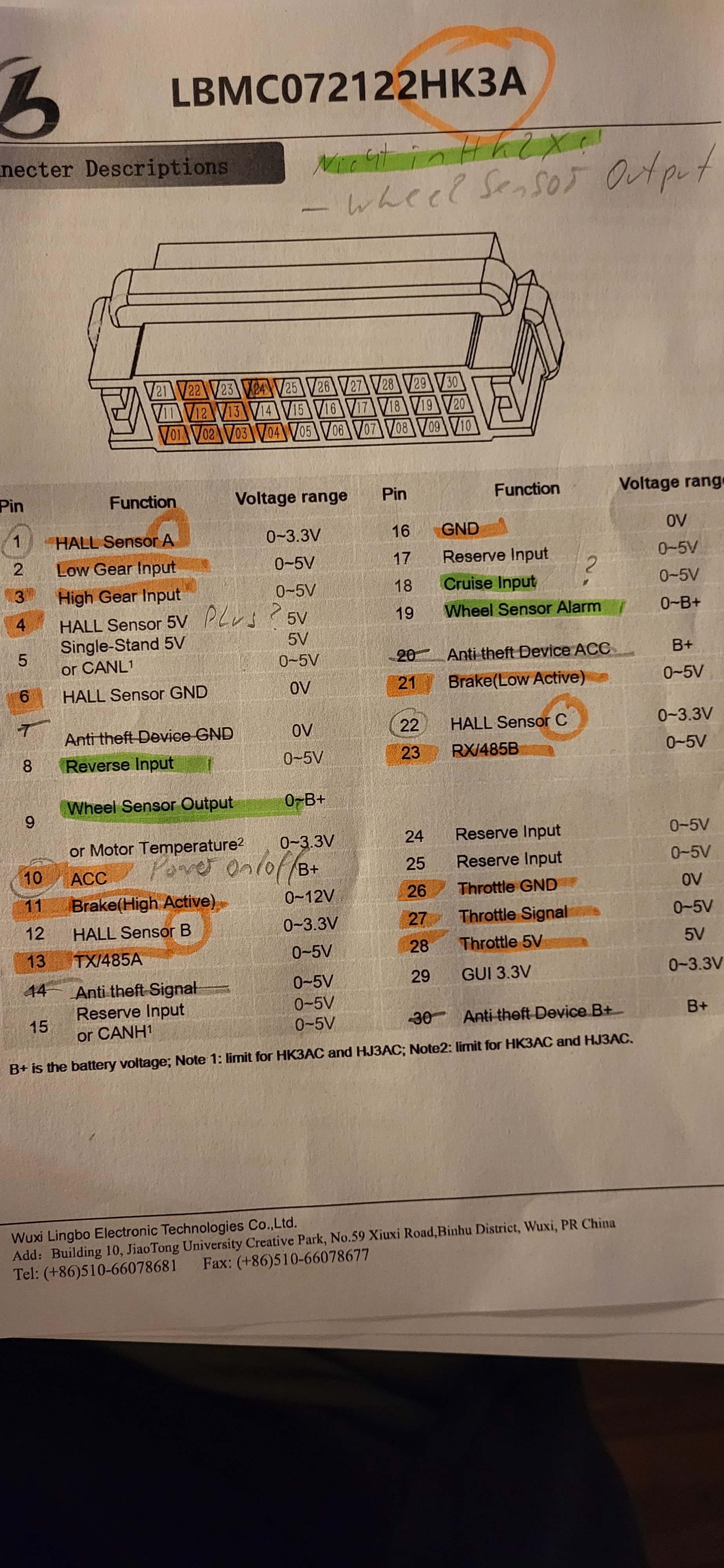

"On wire Lin".... ? Hmmm das steht im HK3A Cntrl. Schaubild gar nicht als Funktion drin oder heisst der Befehl beim HK3A ggfs. anders ?didithekid hat geschrieben: So 30. Apr 2023, 11:05 Hallo Guido,
es gibt viele gute Gründe einen programmierbaren Controller zu bestellen.
Aber errors Hinweis war ja, dass der Controller spinnt, weil eine 3,3-5-Volt-Leitung mal Kurzschluss hat und mal nicht. Genau an so Etwas scheint es zu liegen. Insofern könntest Du im Störungsfall testen, ob auch dann die Spannung auf 2 Volt zusammenbricht, wenn z. B. die Leitung vom Hall-Gas-griff abgezogen ist. Die 3,3-5 Volt gibt es ja im Controller (aber warum dort mal gestört und mal nicht) und eben auch außerhalb des Controllers als Versorgungsspannung für das Motor-Hall-System (wo Du offenbar jetzt gemessen hast) und auch für den Hall-Gas-Griff in einer Leitung zum Lenker. Wäre da am Lenker ein Kurzschluss an einer durchgescheuerten Kabelader, könnte auch das der Grund sein, warum der Controller dann spinnt. Und wegen der Lenkbewegung: mal Kurzschluss mal keiner. Es kann auch in einem der Motor-Hall-Senoren ein Defekt sein, dass die 5 Volt für die anderen beiden Motor-Hall-Sensoren nicht mehr voll ankommen. Mit drehen des Rades sollte die Signalspannung der Sensoren im gleichen Hub schwanken, um das auszuschließen.
Den Controller kannst Du ja trotzdem wechseln (zur Sicherheit) und wenn Du mit den dort ausgegebenen Tacho-Signal-Typen die Tachofunktion doch nicht hergestellt bekommst, hilft es natürlich das passende Display auf Lager zu haben. Die mitverkauften Displays können die Akku-Spannung anzeigen und über one wire LIN kommt die Tacho-Information und Fahrstufe vom Controller.
Mit Display wird aus China die Frage nach der Akku-Spannung kommen, die ab Werk im Display eingestellt sein muss.
Und könntest du bitte noch mal darauf eingehen wo ich die für den HK3A die Funktionen (Wheel Sensor Output
und Wheel Sensor Alarm) vom alten Hk2X herbekomme bzw. ableite . Diese Funktionen gibt/gab es beim HK2X nicht.....
Ich glaube dann hätte ich alle Umsetzungen/Kabelbaumänderungen zusammen....
? DANKEEEEE!!!
- Beiträge: 7229
Re: Motorcontroller lingbo lbmc hk2x kaufen - Wo ?
Hallo Guido,
die in den Angeboten mitverkauften Displays kommuniziern für die Tacho-Daten über one line oder LIN. Kenne ich eher von VOTOL, aber offenbar klappt das mit Lingbo auch, sonst wäre das Kombiangebot ohne Sinn. Auch die Kabelbilder oben zeigen einen diesbezüglichen Stecker am Kabelbaum. Der Lingbo kommuniziert mit dem Display eigentlich über die zwei Leitungen RS485A und RS485B (UART). Da mag LIN aber ein spezieller Übetragungsmodus sein. Möglich, dass es in dieser (Grund-)Einstellung dann auch mit dem Ladezustand vom BMS klappt, wo ein ähnlicher RS485 Übertragungsweg herrscht.
Die beiden Controller-Typen haben (beide) 5 Kabelbelegungen für das Anti Theft System an den gleichen PIN-Nummern.
HK2A: 7, 14, 19, 20, 30
HK3A: 7, 14, 19, 20, 30
Wheel Sensor Alarm ist für AT, normaler Wheel Sensor (Hall-Puls) ist für eine andere Art Display.
