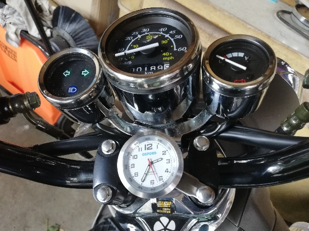

Hallo an Euch!
Habe mich für die OXFORD analog entschieden.
Sehr hohe Qualität.
Bereits montiert
