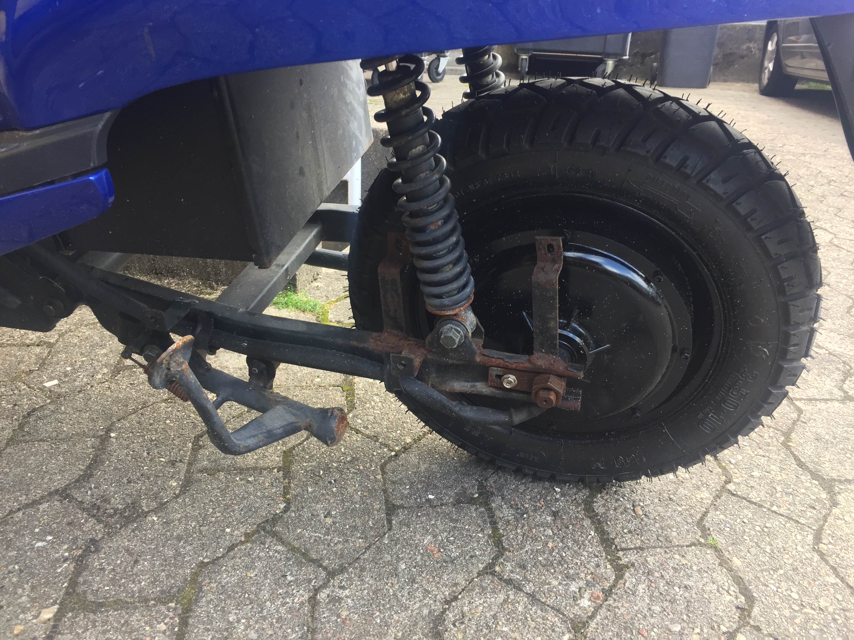

Meiner ist wirklich ähnlich:E-Bik Andi hat geschrieben: Mi 23. Aug 2023, 09:35 Hier die Bilder- vorne 3,50-10 Serie, hinten 120/90-10. Man achte auf den Radstand- mehr Reifen geht nicht![]()
Man sieht auch schön den breiten Motor.
Hab nur diesen Plastikschutz nicht drauf.
Und ich könnte mal was gegen den Rost tun.

Ein Anstrich mit Hammerite könnte nicht schaden - gibt es auch als Spray

Da waren diese Plastikabdeckungen von der Schwinge drüber.
Mir ist der technische Teil wichtiger: Heidenaus drauf, Bremsen gangbar gemacht und entlüftet.
Lithium Akku rein Verkabelung optimiert und das Ding läuft, hat gerade mal 1500 Km gelaufen.
Hat fast nix gekostet.
In der Stadt hangele ich mich sowieso nur von Ampel zu Ampel.
Vielleicht finde ich bei den Chinesen eine stabilere Schwinge. - Das Fahrwerk ist nämlich besser als erwartet.

Der Rest, also der Rahmen, hat null Rost. - Keine Ahnung was die Chinesen mit der Schwinge gemacht haben.
Auf jeden Fall ist auf deinem eine komplett andere Karosse drauf.
Grundsätzlich habe ich den Roller eigentlich nur als "kost nix, hat null Klaufaktor" wahrgenommen.
Aber anscheinend schaffe ich es nicht, irgendwas "original" zu belassen.
Könnte dem Ding NIU "Innenleben" verpassen, oder auf 17S mit anderem Controller umrüsten, oder auf 12" stellen.
Durch den kurzen Radstand und mit Heidenaus fährt sich das Teil in der Stadt wirklich gut.
Bezweifle nur, dass meiner mit dem 10" Motor auch über 100 Km/h laufen wird/würde. - Die Phasenkabel sind echt mickrig.

Deiner mag ähnlich aufgebaut sein, aber ich glaube das ist doch nochmal eine Stufe "günstiger" gebaut bei Deinem. Habe ja den Econelo DTR als Vergleich da und das kann man wirklich nicht vergleichen. Da ist meiner ein W123 Mercedes neben einem VW Poloerror hat geschrieben: Mi 23. Aug 2023, 21:33 Bezweifle nur, dass meiner mit dem 10" Motor auch über 100 Km/h laufen wird/würde. - Die Phasenkabel sind echt mickrig.
OB Dein Motor das hergibt, bzw die Leitungen glühen weiß ich nicht- bei mir klappt es zu gut um wahr zu sein mit dem EM100 und 60V Akku. Würde ja nur für die Zweifler den Roller mit den bestellten Daly 100A BMS mal richtig ausfahren (mich hat ja das geschossene BMS abrupt ausrollen lassen). Da ich jetzt weiß, dass der Tacho sogar weniger als mein GPS anzeigt (1km/h), gehe ich davon aus, dass der Motor es bis vielleicht 115 Sachen schafft. Aber der MUSS dann abrauchen- es gibt keine Wundermotoren. Der QS müsste bald kommen- den kann ich dann voll ausfahren zum testen.

Dafür müsste ich vorher eine andere Schwinge verbauen. - Irgendwas, das sich nicht spürbar verdrehen lässt, wenn man den Reifen oben und unten anpackt.Peter51 hat geschrieben: Mi 23. Aug 2023, 22:50 https://de.aliexpress.com/item/10050052 ... 1136223399 Das ist derzeit der stärkste 7kW 10Zoll Motor für Zwerglroller.
7 KW + Ballonreifen und Gummischwinge wären mir zu heikel.
Da investiere ich lieber in eine Schwinge und baue einen 12" Motor mit flachem Reifen ein.
Dann ist auch der Rost weg
Die Schwinge scheint mir bei beiden Rollern identisch zu sein.
