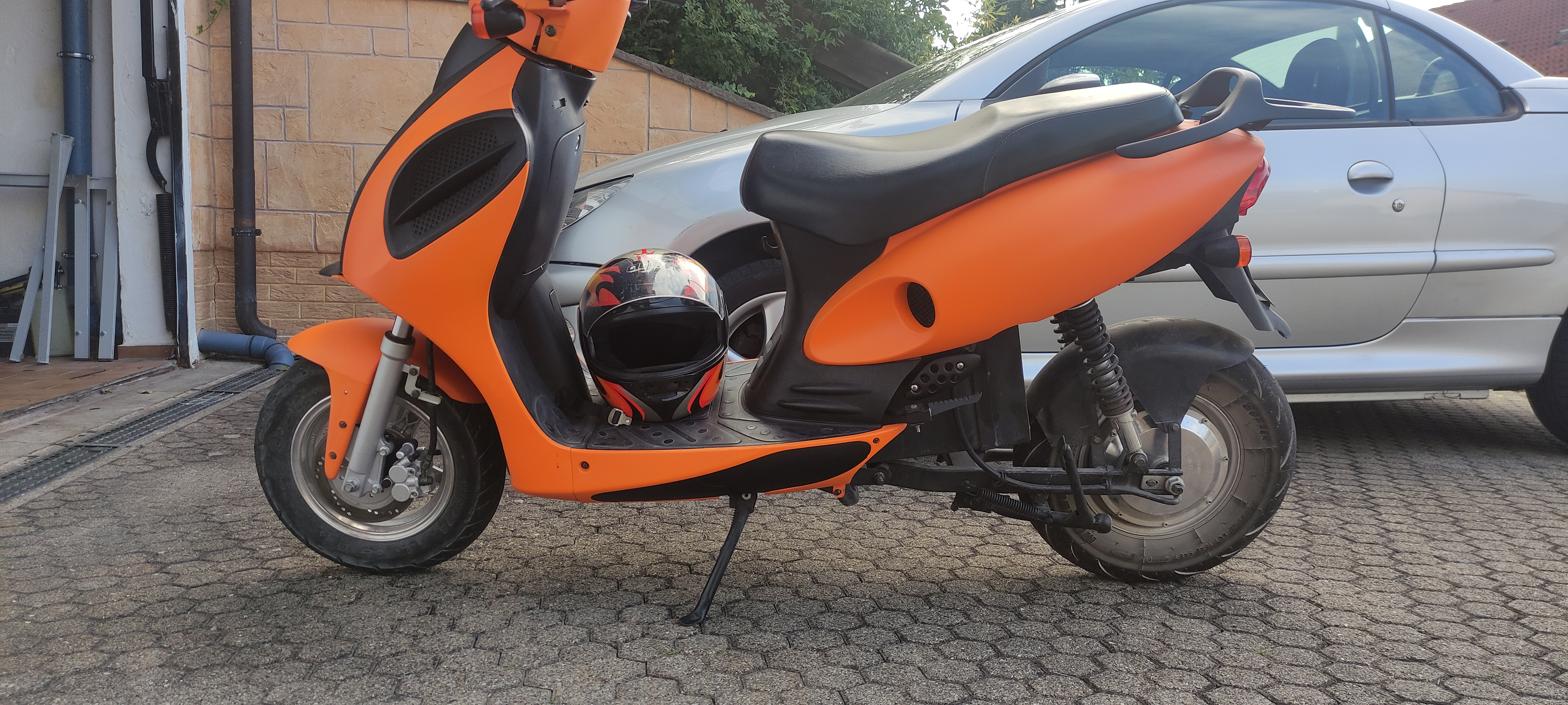

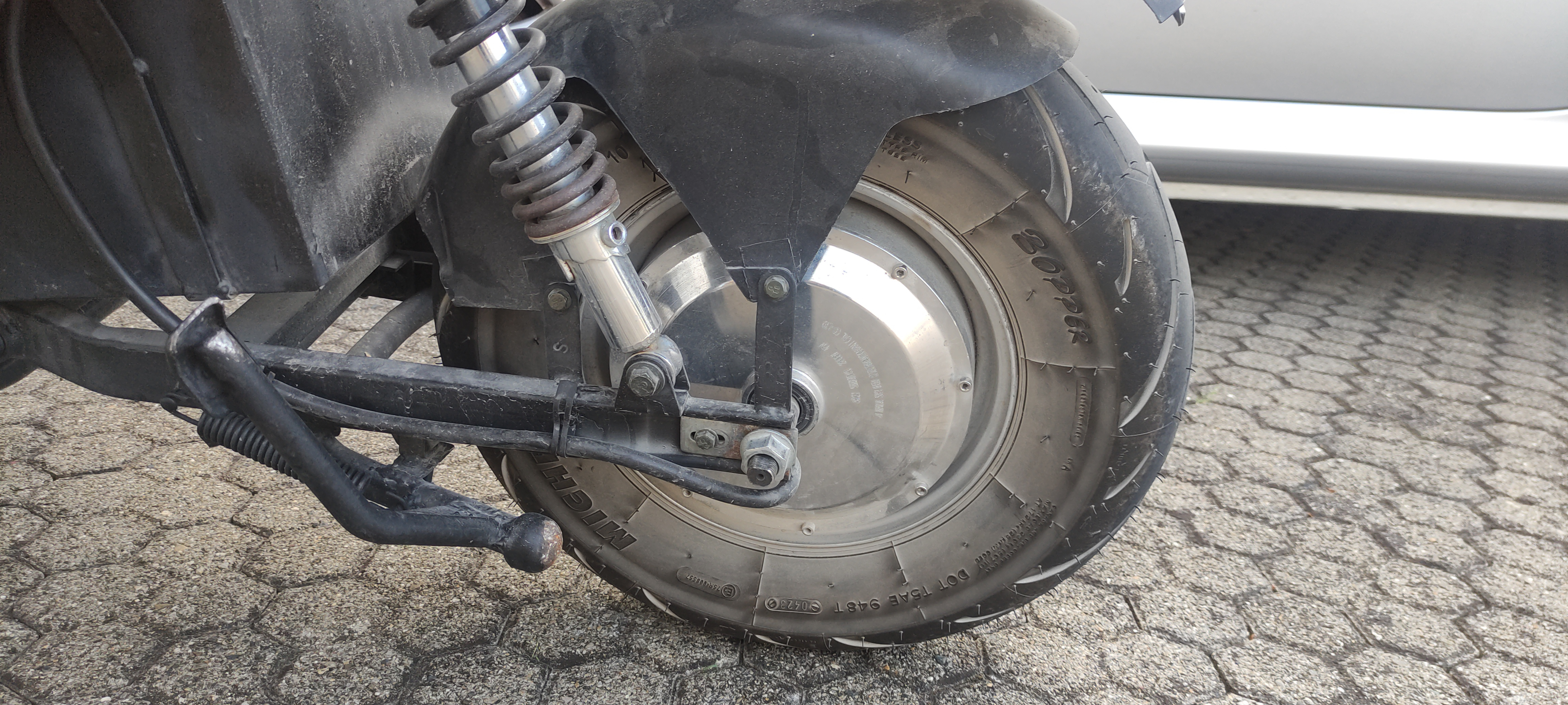

Hier die Bilder- vorne 3,50-10 Serie, hinten 120/90-10. Man achte auf den Radstand- mehr Reifen geht nicht :lol:
Man sieht auch schön den breiten Motor.
