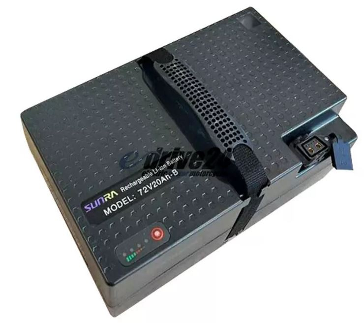

ist es der hier:

Ich habe doch eine DTR
Gruß Conny
didithekid
Beiträge: 7422
PLZ: 53757
Re: Robo 80
Beitrag von didithekid »
Und im Econelo DTR ist im Original wohl ein 60V 20Ah Akku:
Offenbar sind bei den beiden ROBO-Akkus die Buchsenpole des Hochstromausgangs im Ruhezustand doch offen, wenn ich das richtig verstanden habe, dass die Messung ohne Trick funktioniert hat.
Die Akku-Buchsen des SUNRA-HAWK 2.0 (ebenfalls 72 V 20 Ah) müssen, soweit ich weiß, erst vom vom BMS geschaltet werden.
Offene Pole machen natürlich Vieles einfacher.
VG
