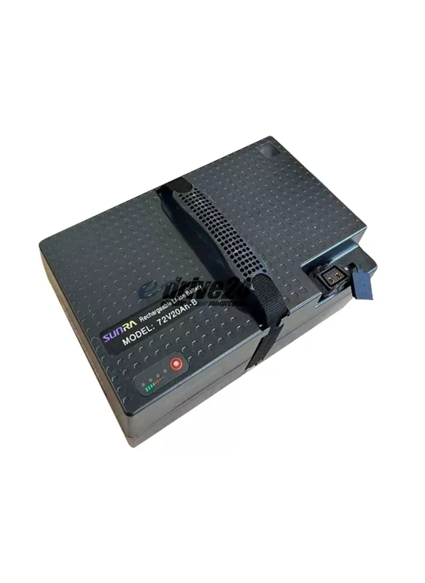

Ist das BMS/Akkupack wirklich für 40A Dauerstrom ausgelegt? Scheinen ja LiPo Pouch-Zellen zu sein anstatt der "robusteren" LiFePo4-Zellen.
Hat schon jemand den Innenwiderstand pro 72V 20Ah Pack gemessen (an dem beiden äußeren dicken Anschlüssen in der Buchse am Akkupack?

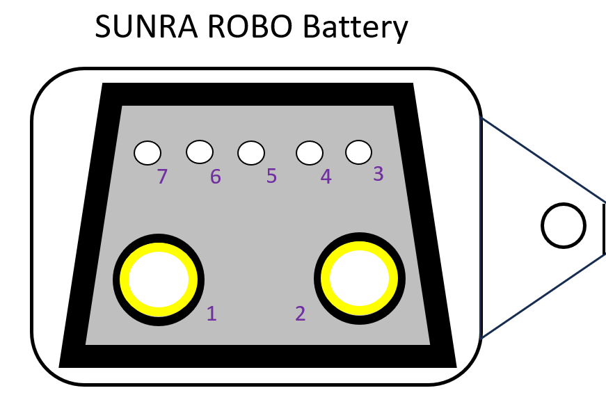

Re: Robo 80
wie ist denn die Pinbelegung der Buchse des SUNRA-ROBO-Akkus und der Trick, mit dem das BMS den Hochstrom-Minus-Ausgang freischaltet? Viele Grüße
