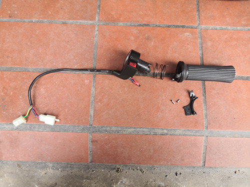

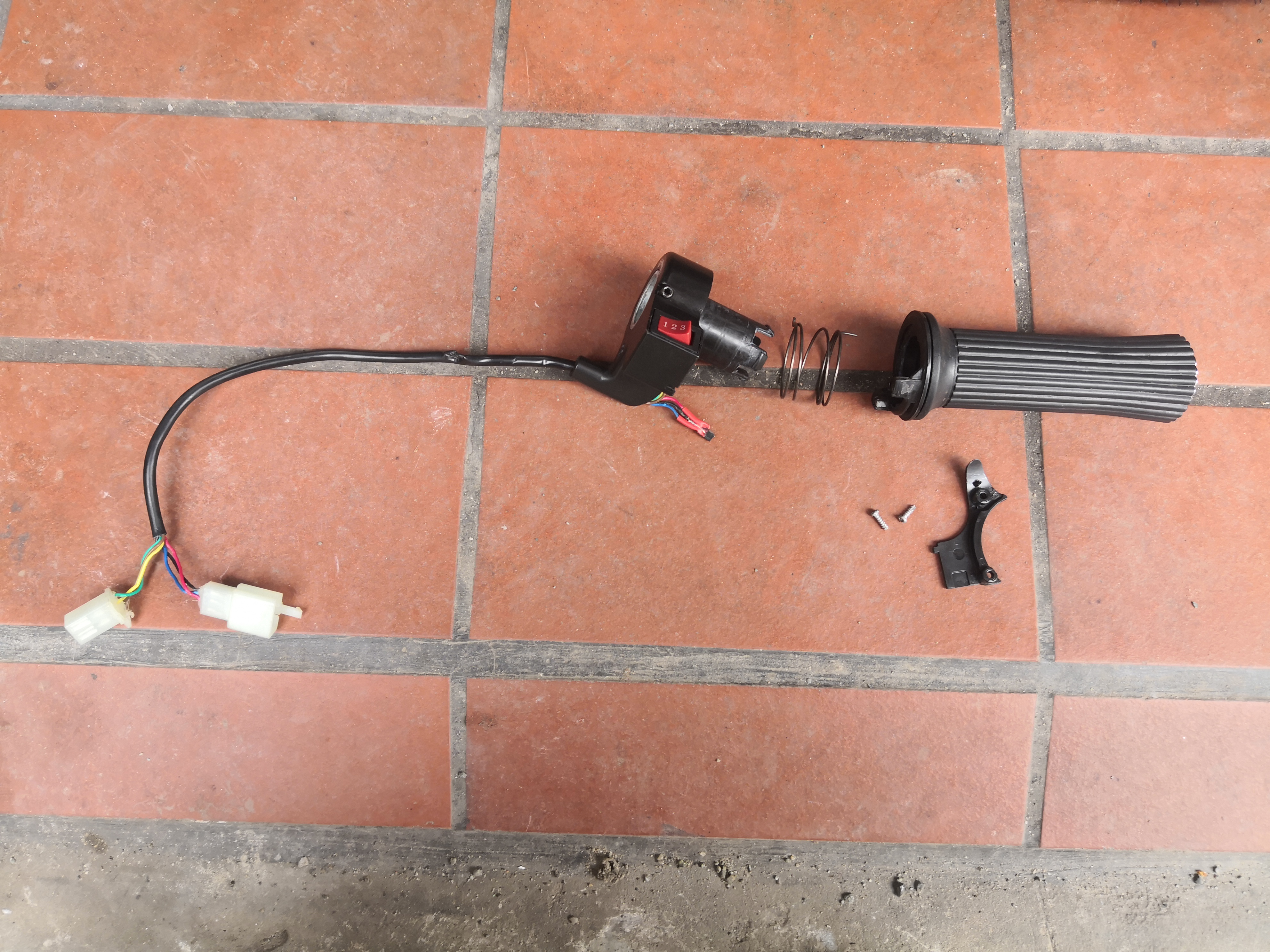

Hallo, wir haben Heute den Gasgriff durchgemessen (Voltmeter und Oszilloskop) und er reagiert gar nicht auf die Drehbewegung.
Dann haben wir 1,5V - 4,5V auf die Signalleitung drauf gegeben und auch da keine Reaktion, alles tot.
Kollege sagte, dass wahrscheinlich der Controller sowie der Hallsensor im Gasgriff defekt sind.
Kann mir jemand sagen wo ich solch einen Controller und den Gasgriff bekomme ?

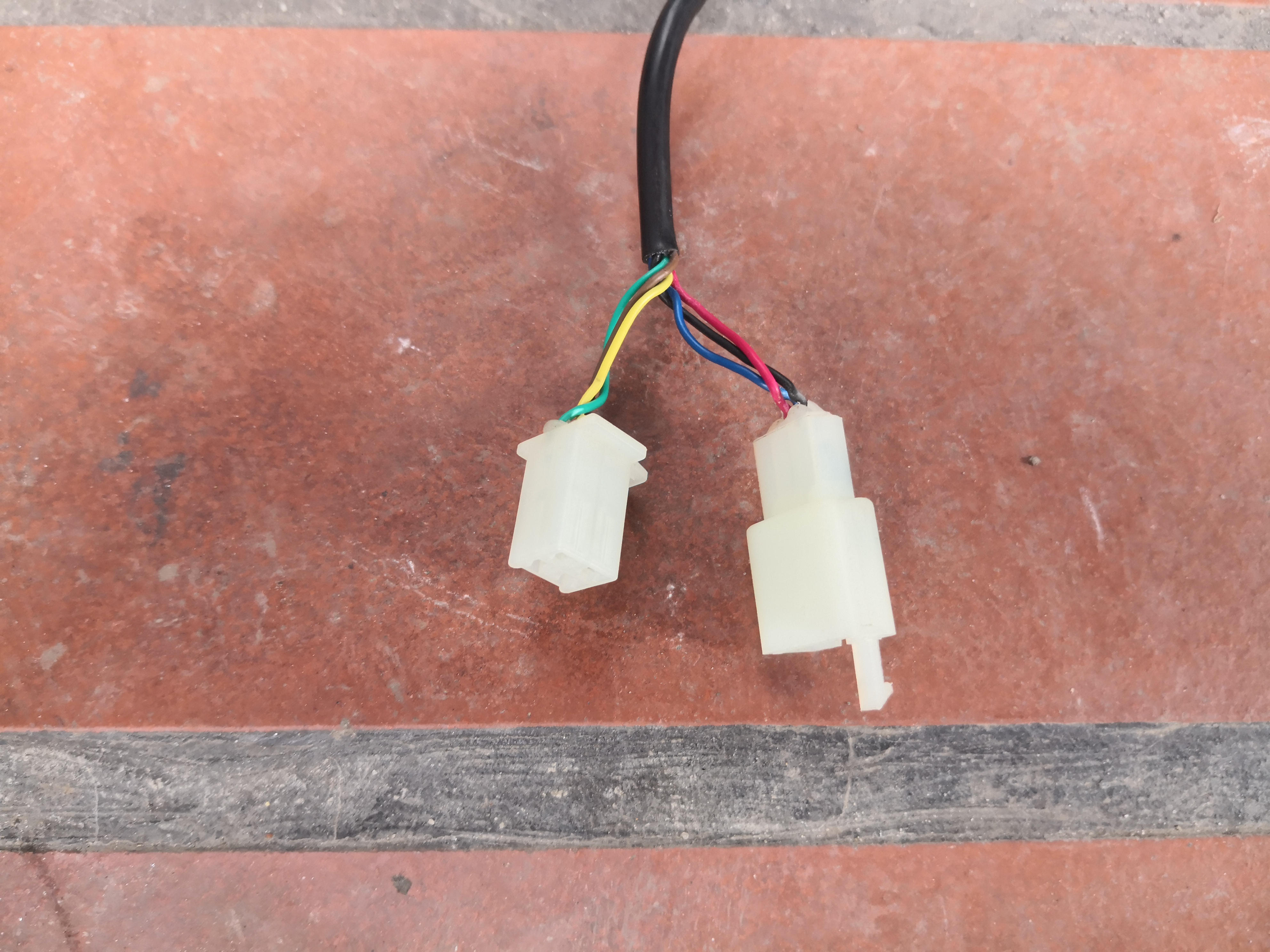

Vielleicht haben wir uns missverstanden?zjawa hat geschrieben: Di 23. Apr 2024, 18:01 Hallo, wir haben Heute den Gasgriff durchgemessen (Voltmeter und Oszilloskop) und er reagiert gar nicht auf die Drehbewegung.
Das graue Kabel ist im Bild grün.error hat geschrieben: Sa 20. Apr 2024, 22:35 Rot und schwarz sind Plus und Minus 5V. Grau ist in diesem Fall die Signalleitung.
Wenn du den Griff testen willst, gibst du da 5V drauf und misst die Spannung zwischen Minus und Signal.

Mit durchgemessen meinte ich, dass 5V auf der roten Ader drauf sind und zwischen Minus und Signal keine Spannung messbar ist,
einfach gar nichts, tot.

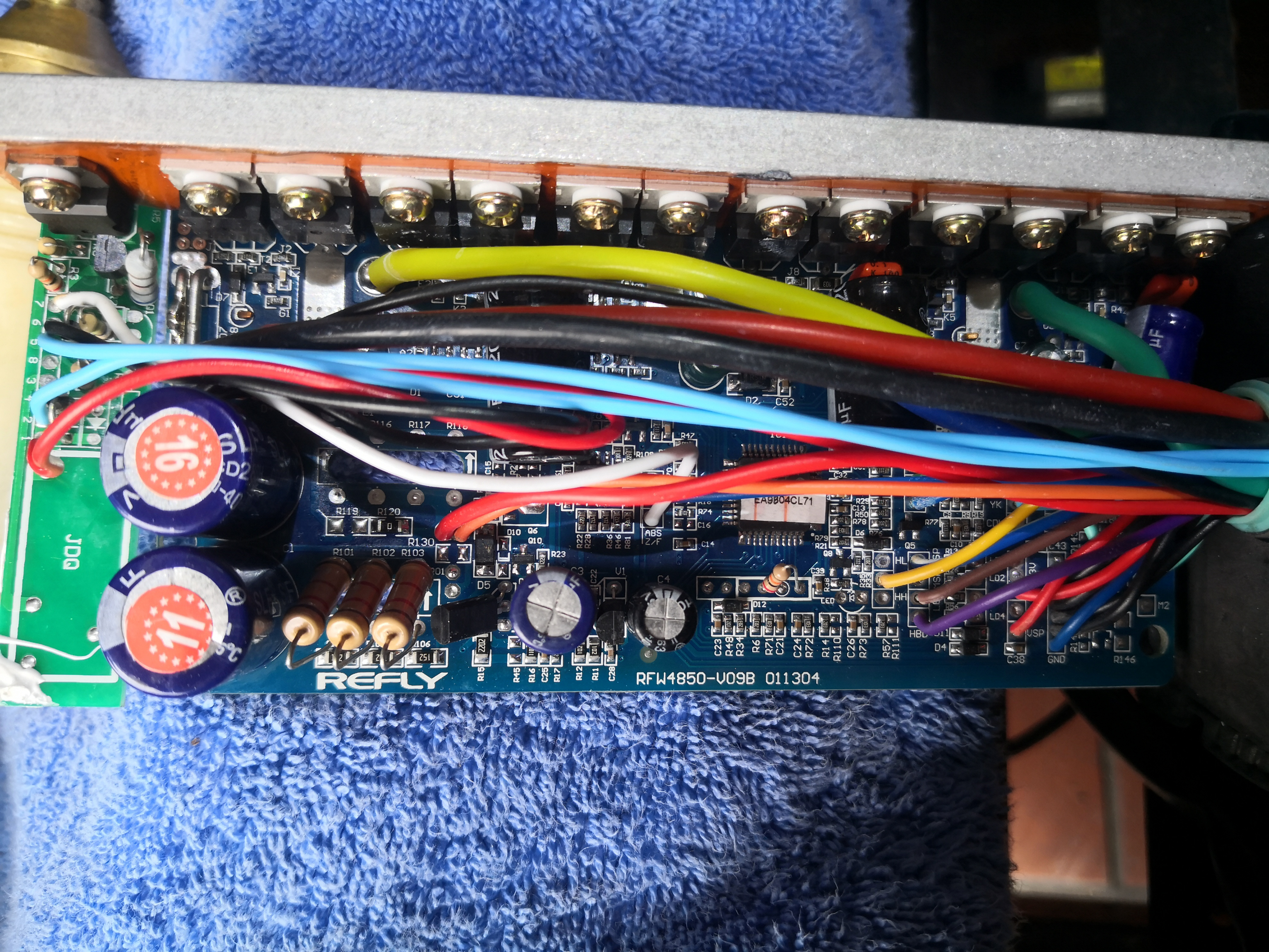

In der Produktbeschreibung heißt es: "Kann Sinusmotoren, Rechteckmotoren, nicht für Hallmotoren antreiben." Da dein alter Controller Anschlüsse für Hallsensoren hat, geht es also nicht.
Wieso geht ihr davon aus, dass der Controller defekt ist?
Man findet bestimmt einen günstigen Controller bei Amazon oder AliExpress. Aber die Frage ist immer, wie der Controller mit dem Display kommuniziert. Das ist oft speziell gelöst, und dann geht evtl. das Display nicht mehr richtig.
Möglicherweise haben die Rolelektro die gleiche Technik verbaut. Da gibt es auch Ersatzteile, z.B. diesen Controller https://rolektro.de/Trike15V2-Quad15V2- ... ller/32343 (15 km/h Blei-Gel). Dort findest du auch größere, z.B. für den V. 3 mit 25km/h. Aber 119€ ist schon recht happig...

Aus der Ferne ist es für mich gerade etwas schwierig die Details nachzuvollziehen.
Habt ihr im Fahrzeug gemessen, bzw liefert der Controller die 5V oder habt ihr das ausserhalb vom Fahrzeug an einem Netzteil "simuliert"?
Die 3-6,5V sind die Betriebsspannung. Das ist OK.
Das funktioniert nur bei "extrem dummen Controllern". Normalerweise wird die Nullstellung des Gasgriffs beim Einschalten des Controllers abgefragt. Je nach Fabrikat liefert der Griff 0,7-1V in Nullstellung zurück. Passiert das nicht, geht der Controller nicht in Ready, damit man bei verklemmten Griff nicht mit Vollgas einschalten kann und einen Burnout macht. Bei einem Seniorenmobil ist das garantiert so geschaltet.
zjawa hat geschrieben: Di 23. Apr 2024, 18:41 Mit durchgemessen meinte ich, dass 5V auf der roten Ader drauf sind und zwischen Minus und Signal keine Spannung messbar ist,
Wenn der Controller die 5V sauber liefert, ist es ziemlich unwahrscheinlich, dass beides (Griff und Controller) defekt ist bzw. zeitgleich kaputt geht. Sehe ich genauso.Schnabelwesen hat geschrieben: Di 23. Apr 2024, 22:22 Wieso geht ihr davon aus, dass der Controller defekt ist?
