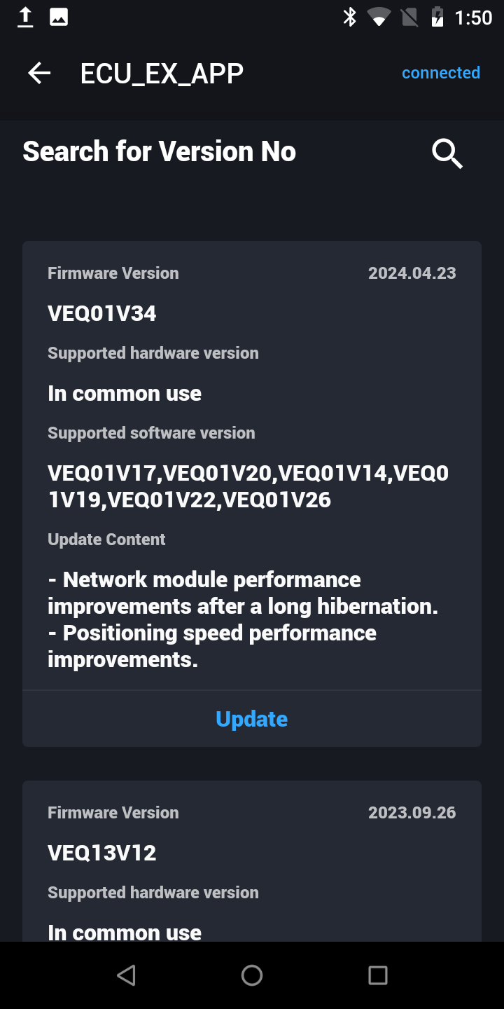

Die verzögerte Übertragung vom SOC und dass der zweite Akku immer verzögert seinen SOC reportet, wurde in der letzten Version gefixt.
Network Unit App VEQ01V34 und ECU VEA01V74
Zuletzt geändert von zock3r1608 am Mo 26. Aug 2024, 17:04, insgesamt 1-mal geändert.

Sehr schön, dass sich durch ein NIU Update auch mal etwas verbessertzock3r1608 hat geschrieben: Mo 26. Aug 2024, 02:01 Die verzögerte Übertragung vom SOC und dass der zweite Akku immer verzögert seinen SOC reportet, wurde in der letzten Version gefixt.
