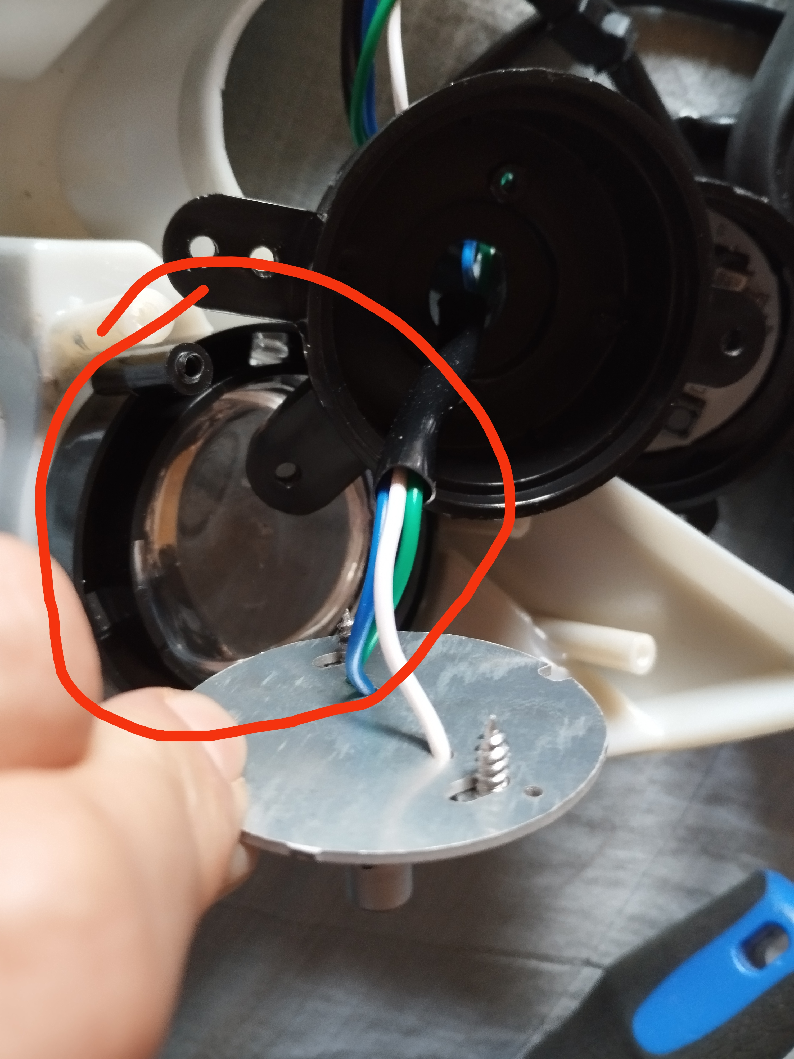

Sieht nicht so aus als könnte man an der Platine löttechnisch viel machen.
Warum, ist die Oberfläche der Platine mit Lack versiegelt?
Das wäre echt blöd... aber für die Anschlusskabel haben die ja Lötpads genutzt, also eher nicht.
Bei der "Platine" müsste es sich um ein gut wärmeleitendes Material handeln (i.d.R. auf Alu-Basis), weil die Wärme der LEDs abgeführt werden muss. D.h. das Löten bedarf da meist etwas mehr Wumms beim Lötkolben.
Hier ist übrigens das Datenblatt vom verwendeten Schaltregler (PT4115).... hab's leider nur in Chinesisch gefunden; aber das Schaltbild der Grundschaltung (auf Seite 7) lässt sich problemlos lesen.
Anhand der Bilder kann man zumindest schon mal bestätigen, dass die grüne Strippe GND ist und Weiß bzw. Blau die Spannungsversorgung für die beiden Schaltregler ist. Blau und Weiß gehen jeweils direkt auf eine Schottky-Diode (SS34), welche einen Verpolungsschutz darstellt. D.h. da kann auch nix kaputt gehen, wenn Du die Spannungsversorgung falsch rum anschließt.
D.h. Du kannst einfach mal ein kleines 12V Netzteil (zur Not tut's auch eine 9V Batterie) hernehmen und an GND (-) und Weiß (+) bzw. GND (-) und Blau (+) anschließen und mit einem Multimeter messen ob zwischen den Pins VIN und GND vom jeweiligen PT4115 eine Spannung ankommt.

jeff-jordan hat geschrieben: So 22. Sep 2024, 18:32Warum, ist die Oberfläche der Platine mit Lack versiegelt?
Das ist kein "Lack", sondern nennt sich conformal coating, zum Schutz vor Feuchtigkeitsangriff, wie sie in Kraftfahrzeugen z.B. im Scheinwerferbereich häufiger vorkommt... Das soll somit Fehlfunktionen durch Kriechströme vorbeugen. Aber ja, das muss dann vor Lötversuchen abgekratzt werden.

Ok.... egal ob man es jetzt Schutzlack oder conformal coating nennt, vor dem Löten und Messen muss das dann tatsächlich abgekratzt werden.
Lässt sich das Zeugs vielleicht mit D-Limonen oder Aceton abbekommen?

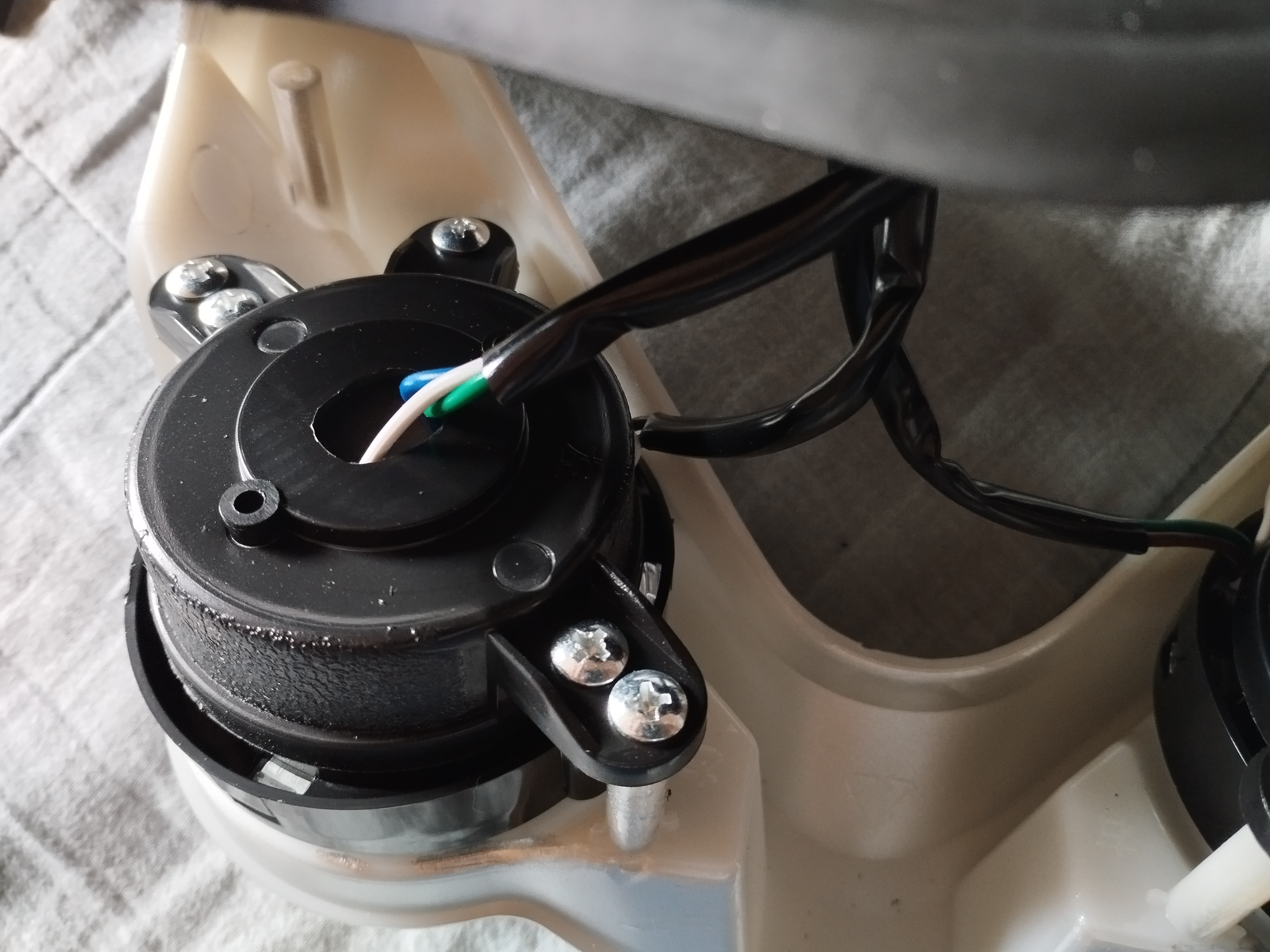

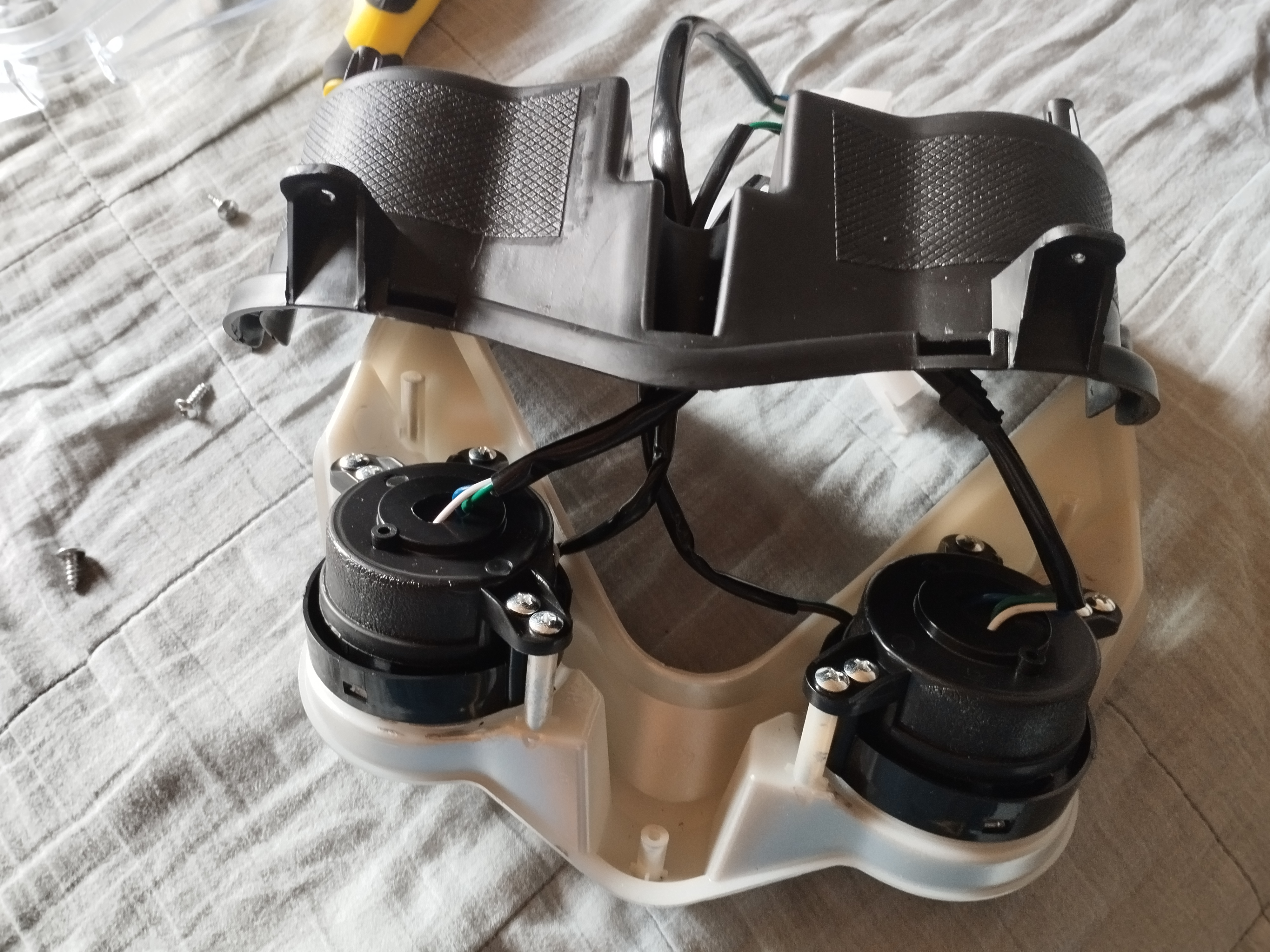

jeff-jordan hat geschrieben: Mo 23. Sep 2024, 00:46 Hat jemand die genauen Maße von dem Scheinwerfereinsatz?
Also den Durchmesser von der Linse bzw. von dem Teil welches innerhalb des äußeren Leuchtkranzes (angel eye) sitzt?
Was willst du denn genau wissen?
Ich habe die komplette Lampeneinheit ja noch demontiert und kann die Tage mal schauen wenn ich abends nach der Arbeit dazu komme.
Der Led Ring ist zusammen mit der Hauptscheinwerfereinheit auf der Grundeinheit mit Linse befestigt (siehe Bilder).
Gesamt mit 5 Schrauben je Scheinwerfer momentan, 3 für die Verbindung zur Grundeinheit und zwei für die Verbindung Led Ring mit Hauptscheinwerfereinheit.
Der Durchmesser der LED Platinen im Hauptscheinwerfersockel dürfte knapp 50 mm betragen.
