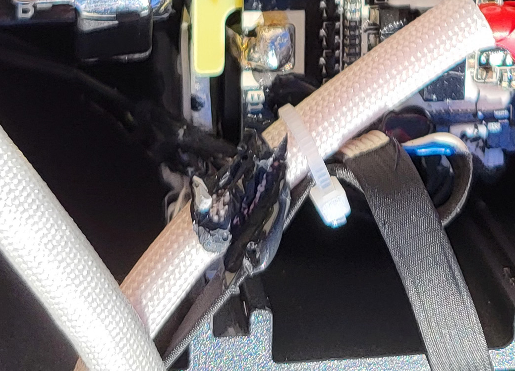

Er meint bestimmt das schwarze, aber das ist nur Kleber.
2019er Ecooter e2s mit 31000km SoH 86%.
- Beiträge: 20628
Re: Öffnen des Akkus MQI Standard Range und BMS austauschen.
Korrekt, ich meine das da:
