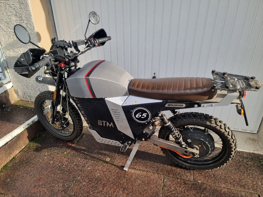

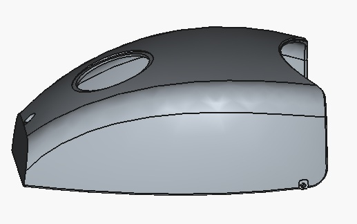

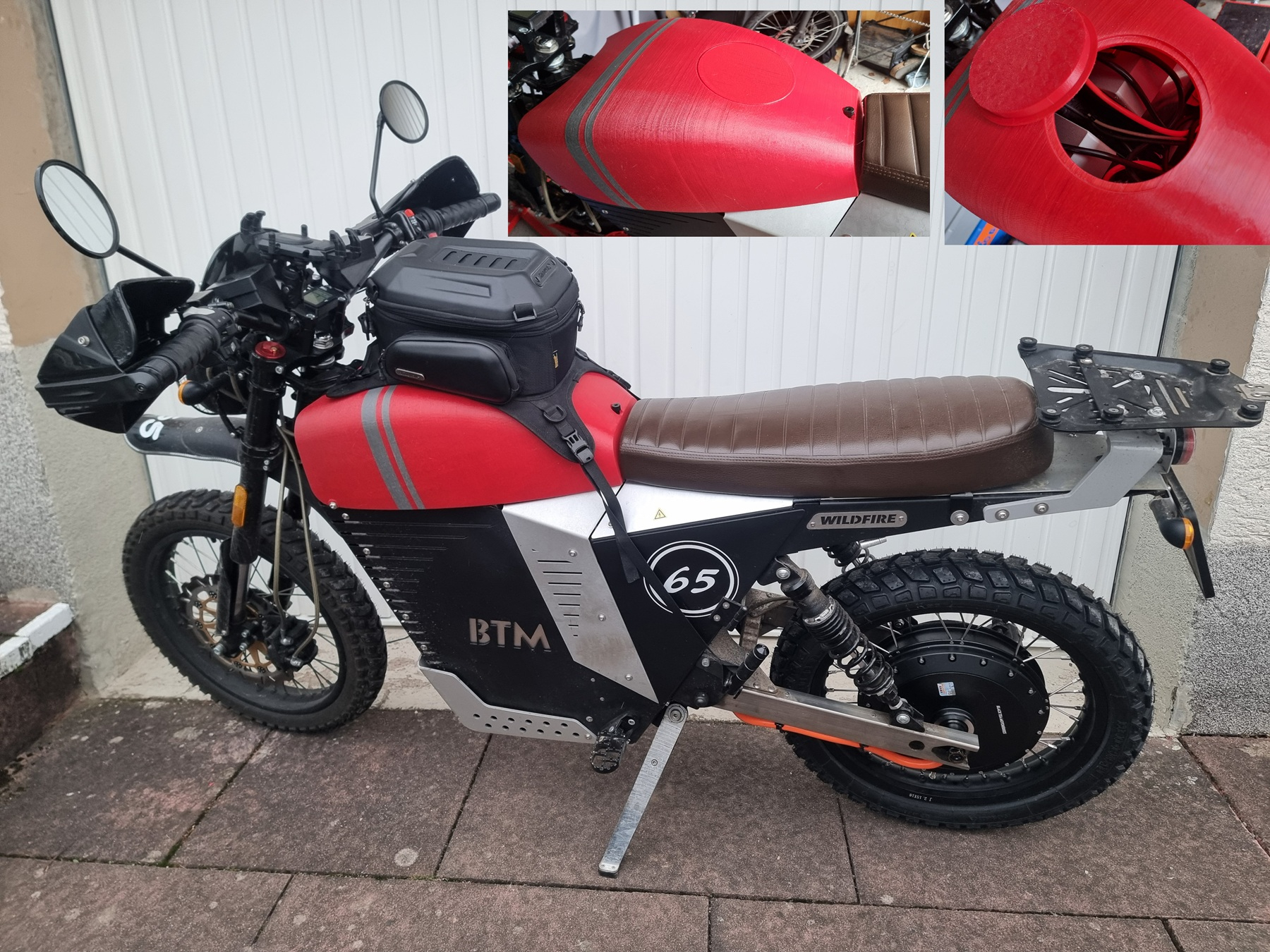

Hier (m)ein Nachbau des Wildfire-Tankes, angelehnt an das Original der ersten Serie.
Passt hervorragend, ich bin wirklich zufrieden damit.
Jetzt kann ich endlich für jede Fahrt den zur aktuellen Jackenfarbe passenden Tank (Farbe) auswählen
Auf Thingiverse habe ich die Quelldatei (für "FreeCAD") hochgeladen, mit diesem kostenlosen CAD Programm darf jeder eigene
Anpassungen vornehmen. Allerdings braucht man einen entsprechend großen Drucker., der Tank ist 500mm lang.
Ich habe jetzt auch einen schönen Tank gedruckt, mit einem grösseren Loch, welches von meinem Tankrucksack abgedeckt wird.
Durch dieses Loch ist so ein einfacher Zugriff auf den Platz unter dem Tank möglich. Primitiver "Storage-Tank".
An einer passenden Lochabdeckung für Nutzung ohne Tankrucksack arbeite ich noch.
Hier ein Bild Vergleich Original gegen Nachbau.
Und ein Beispielbild (m)eines Storage-Tankes.

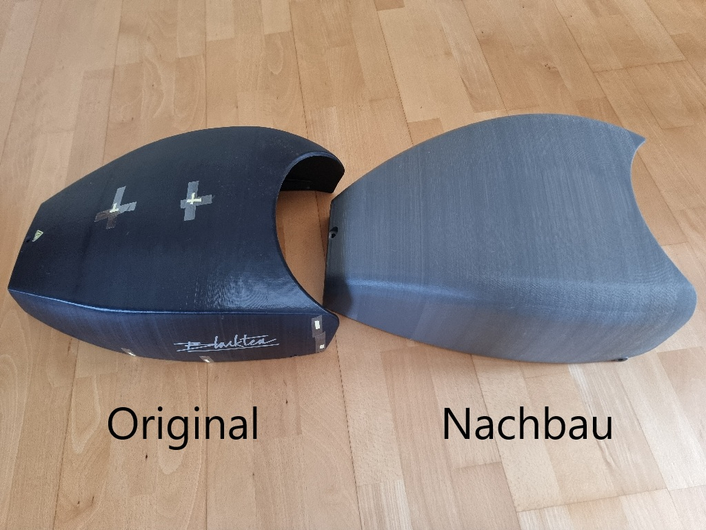

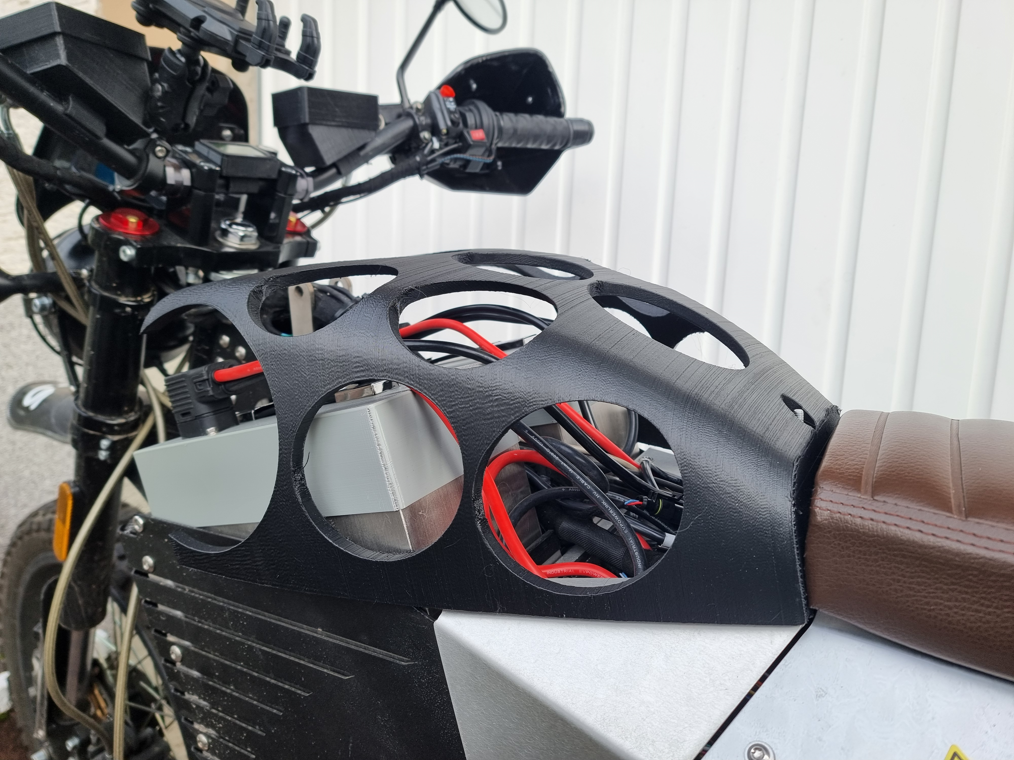

Hier ein Bild, wie man sich den freien Platz für Schmuggelgut innerhalb des Tankes vorstellen kann:
Und hier mein aktueller Stand eines Tankes mit Zugriffsmöglichkeit zu diesem freien Platz:
(Tank in rot finde ich eine super Farbe).
Der Verschlußdeckel hat (noch) keine Arretierungsmöglichkeit, ich benötige auch keine, da der Tankrucksack alles abdeckt.
Ich könnte mir vorstellen, noch eine passende Tankrucksack-befestigungsmöglichkeit mit ran zu konstruieren, damit mein Gefummel mit den langen Haltebändern wegfallen kann.
Die Dateien (Standardtank ohne Loch und andere Spielereien) werde ich kommenden Sonntag auf Thingiverse hochladen.
Die sichtbare graue Abdeckung der Akkus ist übrigens der Nässeschutz, wie er mir von Viktor zugesandt wurde.
Diesen Schutz sollte man besser im warmen (oder aufgewärmt) aufziehen, damit er dabei ein wenig flexibler ist.

RICHTIG GUT! Respekt - da bin ich 3D-Druck-mäßig völlig raus.
Genau so einen Tank in ROT würde ich mir für die "Bonfire S" wünschen! Evtl. mit zusätzlichem Platz fürs Ladegerät.
Magst Du uns ein paar Infos geben, wie Du das machst, mit den Drucken? Ist zwar vielleicht ein bisschen OT, aber mich persönlich würde das schon sehr interessieren, wie man das Design erstellt, welches Material zum Drucken verwendet wird, welcher Drucker, mit/ohne Support usw.
Machst Du das beruflich?
Grüße... Stefan
