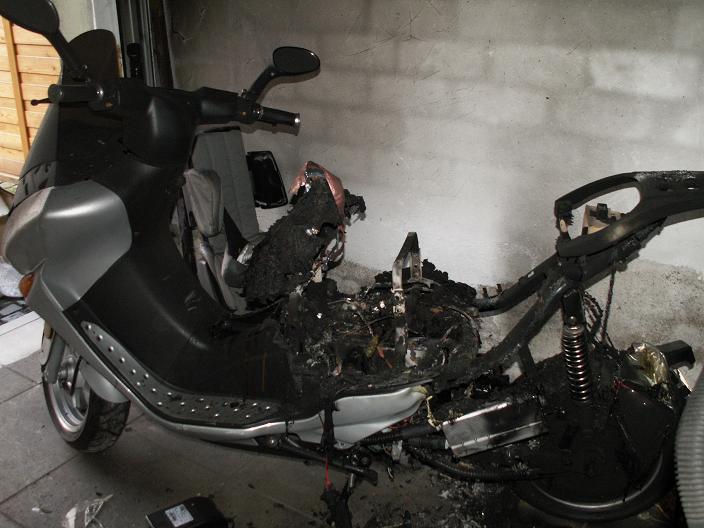

Hasenbiker, nur zur Klarstellung - ist dein heißes Eisen dieses da?
viewtopic.php?f=7&t=440
hasenbiker
Re: Vespino Sky Revulotion, Ersatzteile
ja, gut recherchiert, sieht aber nicht mehr so verdorben aus,
Rahmen und Motor komplett neu lackiert.
Elektrik bereits z.T, erneuert.
